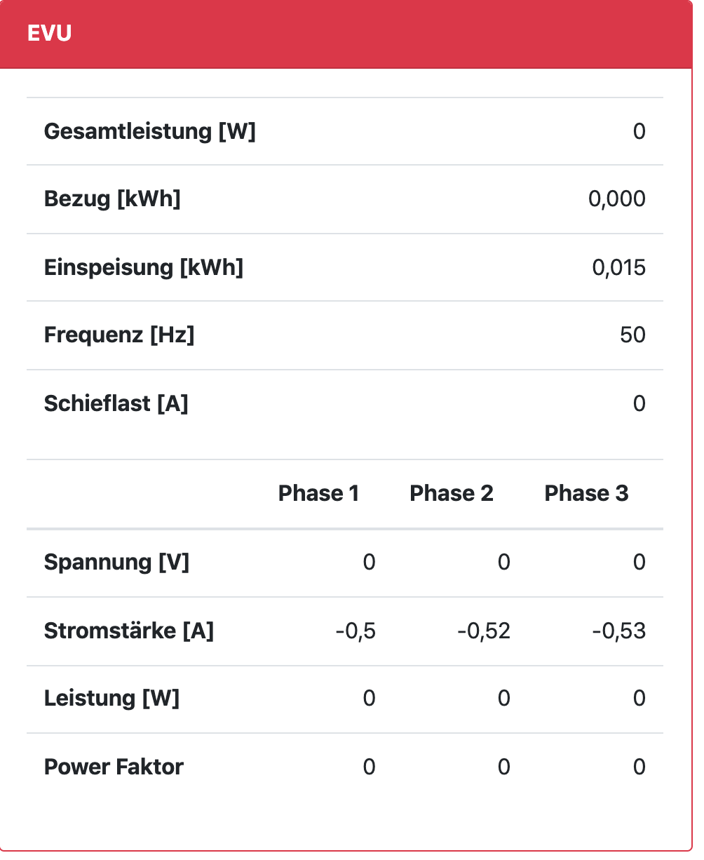

here we go

der Aufruf zeigt einen Wert an - aber der kommt nicht im Status oder auf der Weboberfläche an
habe noch mal ein log gemacht

Kommt der Wert auch im Topic openWB/evu/W an?
evchab
Beiträge: 276
Registriert: Mo Mär 04, 2019 3:04 pm
Re: Huawei EVU+PV 250nightly
Beitrag von evchab »
das Topic gibt es nicht - 404 not found
