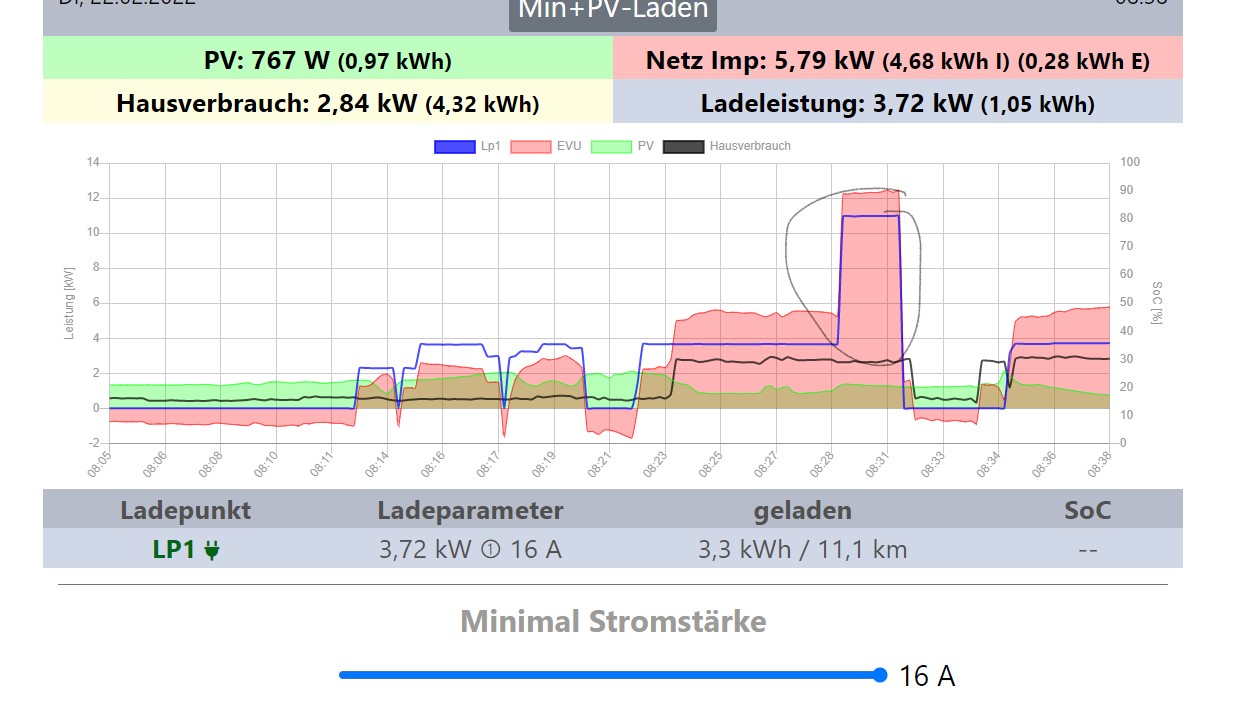

vielleicht hab ich was falsch konfiguriert, aber warum schaltet hier die OWB von 1-phasig auf 3phasiges Laden um?

Daniel_Stuttgart hat geschrieben: Di Feb 22, 2022 7:40 am vielleicht hab ich was falsch konfiguriert, aber warum schaltet hier die OWB von 1-phasig auf 3phasiges Laden um?

Ich bin nicht der Fachmann, denke aber es liegt an dem Minimal-Strom, den Du auf das Maxium 16 A gestellt hast. Die Umschaltregel sagt: X-Minuten auf Max, dann umschalten. Und das hast Du ja so vogegeben.
Diese Einstellung ist ja auch mehr MAX+PV als Min+PV.

@CPM: an sowas triviales hab ich echt nicht gedacht. Passt ja jetzt hervorragend ins Bild, meine Büchse will nicht mit weniger als 16A Laden und die OWB will gleich vollgas ;)
Ich teste mal mit 15A, dann sollte es ja nicht passieren ;)
