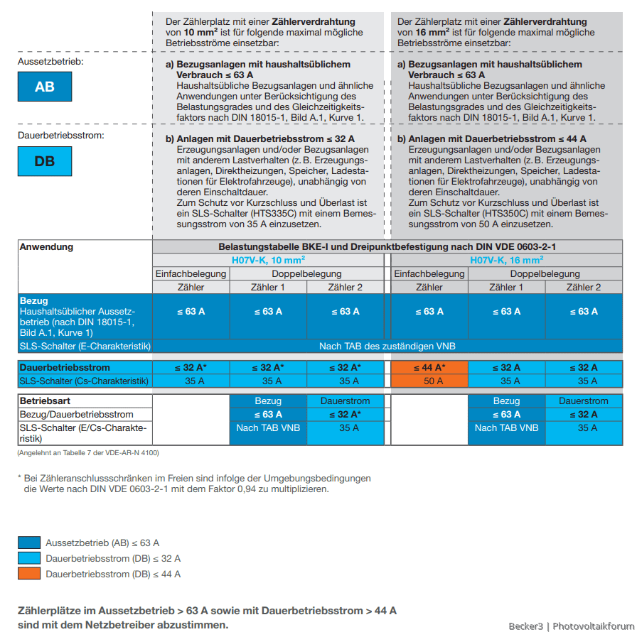

ich hatte beim VNB angefragt, was es kosten würde, wenn ich den 35A SLS gegen einen 50A SLS tauschen würde (zusammen mit 16mm² Zählerleitungen), um meinen 30kW HA voll nutzen zu können, Antwort:
Den 50 A SLS-Schalter dürften Sie allerdings auch nur in Verbindung mit einer Leistungserhöhung auf 40 kW (ca. 380€) einbauen.
Baukostenzuschuss war das Wort.
380€ für Plomben erneuern.
Laut VDE Norm verstehe ich 30kW HA = 44A max. Dauerstrom = 50A SLS.
Gibt es Meinungen dazu?
Genehmigt habe ich 2x 11kW mit Lastmanagment übrigens.
Wenn ich die voll nutze wird es knapp im Winter: 32A <-> 35A
openWB series2 Buchse (2021)

Amok83 hat geschrieben: Do Jan 20, 2022 3:20 pm Mir habe sie mehr freigegeben, als mein SLS/Zähler kann.
Ist bei mir auch so. Der VNB hat wohl nur gekuckt, was der nächste Verteiler/Trafo kann und wie viele Nachbarn da sonst noch so dran hängen und was denen so zugestanden wurde. Dementsprechend wird dann genehmigt oder halt auch nicht. Ich hatte auch Bedenken, dass mir mit den Wallboxen die Panzersicherung rausfliegen würde, aber in der Hauptverteilung sind ja auch noch mal leichter ersetzbare Sicherungen. Und die sind hoffentlich schneller als die im Hausanschlusskasten. Das Ersetzen aller Sicherungen im Haus geht auf den Bauherren seine Kappe, der VNB ist da raus. Der stellt nur sicher, dass das was er genehmigt hat, auch geliefert werden kann. Und dabei ist es ihm sogar egal, welche Geräte da den Strom verbrauchen werden. Bei mir ist es halt nur deswegen so mies gelaufen, weil der PV-Anlagenbauer einfach unfähig war und sicherlich immer noch ist.
Becker hat geschrieben: Do Jan 20, 2022 2:57 pm Baukostenzuschuss war das Wort.
Bei mir wurden deswegen noch nicht einmal die Plomben erneuert. Es ist nur ein Schreiben, in dem der VNB sich nach Einwurf diverser Scheine die Leistungserhöhung bestätigt. Der Umbau im Keller kommt da noch drauf. Der Elektriker wird das wahrscheinlich nur umbauen, wenn er die Leistungserhöhung des VNB bestätigt bekommt. Und selbst kannst Du es nicht machen, da der Hausanschlusskasten aufgemacht werden muss. (Bei mir käme dann noch ein größerer Zähler hinzu, den man ja auch nicht selbst setzen kann)
Becker hat geschrieben: Do Jan 20, 2022 2:57 pm Wenn ich die voll nutze wird es knapp im Winter: 32A <-> 35A
Genau aus dem Grund kann sogar e3dc die Hausanschlussüberwachung und regelt die Wallboxen dann runter. Das musste ich aber selbst rausfinden und auch von e3dc einstellen lassen. Mein PV-Anlagenbauer und zertifizierter e3dc-Partner hat von sowas keine Ahnung. Wenn ich das vor der Anmeldung der Wallboxen - die ich auch selbst durchgeführt habe - gewusst hätte, wäre ich auch mit dem e3dc-Lastmanagement zum VNB gelaufen. Aber das habe ich erst später rausgefunden.

Gero hat geschrieben: Do Jan 20, 2022 4:19 pm
den 35A SLS habe ich selber eingebaut und dazu die Plomben entfernt, der VNB Monteur hat dann bei der PV-IB nicht mal drunter geguckt, als er die Plomben gesetzt hat. Hätte ich mir mal schön was abzwacken können für lange Wintertage :lol:
openWB regelt auch runter, trotzdem bleibt ein ungutes Gefühl wenn auf einem Leiter schon 31A fließen und dann schaltet z.B. die Spülmaschine gerade dazu = 41A.
Normal passiert 10s lang nichts.
Aber bei 30A surrt der SLS schon extrem laut dass man Angst kriegt.
