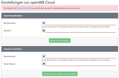

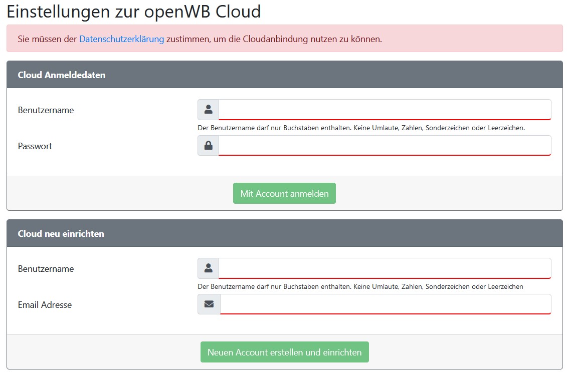

aiole hat geschrieben: Mo Jan 24, 2022 6:32 pm Könnte ein Kommunikationsproblem zwischen Controller und EVSE sein, wenn es z.B. auch bei SofortLaden/Stop auftritt.
Dann bitte ticket beim Support öffnen. Das kann auch remote geprüft werden, wenn die originale Cloudverbindung noch eingetragen ist.
Nö, bei Sofortladen passt alles. Da läuft das Laden durch bis der Akku voll ist, und wenn er voll ist isser voll und die Wallbox schaltet ab, es sieht alles gut aus. Cloudverbindung - da hab ich noch nie was geändert. Ist alles leer, ich hab da aber nix rausgenommen oder geändert.
Re: Laden bei Überschuss - Bug/Fehler
Bei mir sind die Clouddaten eingetragen und ein Aufkleber mit diesen Daten klebt in der Box oberhalb des Netzteils, also oben links. Schau mal in Deine rein....
