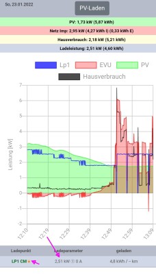

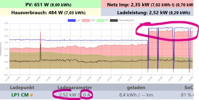

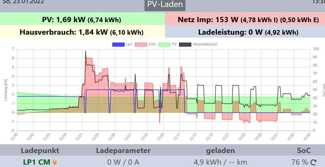

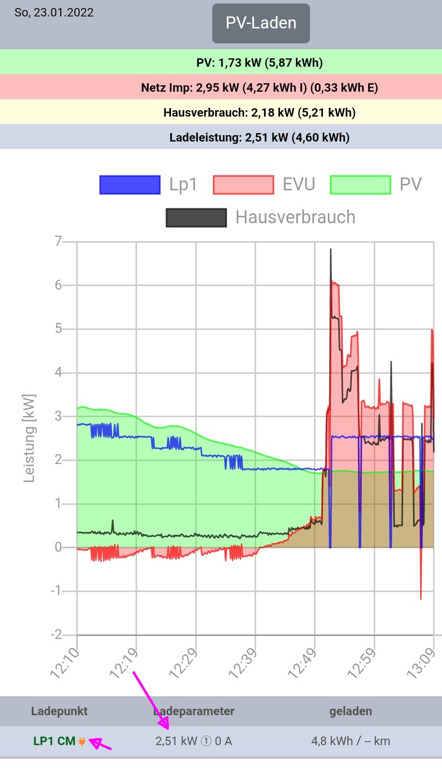

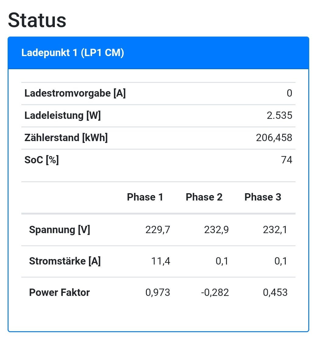

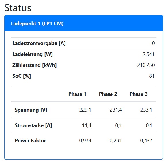

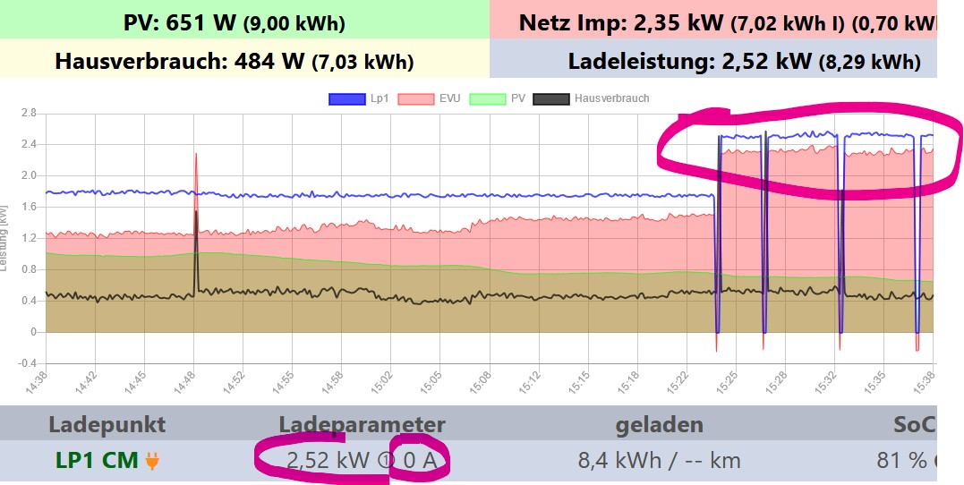

ich hatte in einem anderen Thread schon einmal meine Probleme beim Überschussladen geschildert, aber dort ging es in den anderen Themen unter.
Verwendet wird eine openWB series2 standard+ mit 1.9.244 (stable), geliefert 12/2021. LP1 ist die Box selber, LP2 ist nur angelegt um den SoC vom zweiten Auto anzuzeigen. Das wars, keine externe Box/Satelit, nur diese owb.
Hintergrund: Ich will den Ladebeginn direkt starten, sobald die PV einen Überschuss von ca. 300W liefert. Der Rest soll aus dem Netz kommen. Sollte das "Warum?" kommen: Einspeisevergütung nur 7ct und hohe Fahrleistungen, d.h. im Winter muss sowieso sehr viel aus dem Netz bezogen werden, sodass daher generell jeglicher PV-Überschuss genutzt werden soll. Bei der easee gibt es in Veribindung mit clever-pv.com einen Modus, der "take-all" heißt, genau das wollte ich mit meiner neuen openWB eben auch machen.
Der Start funktionierte soweit gut, allerdings gibt es beim Ausschalten ein reproduzierbares Problem. Der Ladevorgang hält bei Überschreitung eines gewissen zulässigen Netzbezugs an, das passt. Schaltet dann aber direkt wieder ein, wie man an den Grafiken gut erkennen kann. Das seltsame ist hier auch, dass hier dann nicht mit der Mindestladeleistung von 10A (ca. 2kW), sondern ca. 2,5kW - bei der Wallbox aber in der Übersicht 0A angezeigt wird, und ein oranger Stecker. Zudem startet der Vorgang dann immer immer wieder neu - das ganze ist reproduzierbar und wirklich komisch.Ich habe auch die Einschaltverzögerung auf 120s gestellt, sodass ein schnelles Wiedereinschalten nicht erfolgen sollte/darf, dies wird hier aber nicht beachtet - sieht man ja an den Bildern.
In der Anlage Screenshots. Bei den Bildern bug1.jpg und bug2.jpg sowie bug3.jpg sieht man das Verhalte sehr deutlich. Zudem habe ich einen Screenshot der Einstellungen hochgeladen. Der Mindestladestrom wurde bewusst mit 10A gewählt, damit es keine Probleme mit zu geringem Ladestrom gibt, da die Zoe immer ca. 1-1,5A weniger zieht als vorgegeben wird (aus Erfahrung). Zudem 2x ein Screenshot der Statusseite mit den Ladedaten, einmal normale Ladung - und beim zweiten Bild während des fehlerhaften "Weiterladens" mit ca. 2,5kW und der komischen Anzeige in openWB.
Diagramm/Bug:
Ladedaten/Status:

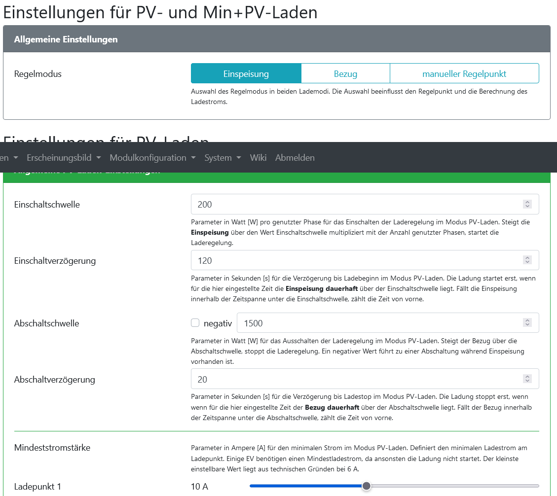

Einstellungen:
Zuletzt geändert von zoe*in am So Jan 23, 2022 3:42 pm, insgesamt 1-mal geändert.
Re: Laden bei Überschuss - Bug/Fehler
...sehr merkwürdig.
Stell bitte mal noch das LadeLog als Codeblock </> im vorigen Beitrag mit ein.
Aah, eben gesehen....
Wechsel mal in Einstellungen auf Ausschaltschwelle negativ.

Wo finde ich den Ladelog denn genau?
Ja, merkwürdig - und vor allem eben auch so reproduzierbar.
HSC hat geschrieben: So Jan 23, 2022 2:50 pm Aah, eben gesehen....
Warum das? Das Abschalten selber funktioniert ja an sich - auch der Abschaltzeitpunkt passt grob. Nur das anschließende Einschalten passt nicht.
Und Beschreibung des Ausschaltschwelle "negativ" lautet ja:
"Parameter in Watt [W] für das Ausschalten der Laderegelung im Modus PV-Laden. Steigt der Bezug über die Abschaltschwelle, stoppt die Laderegelung. Ein negativer Wert führt zu einer Abschaltung während Einspeisung vorhanden ist."
Und ich will ja, dass das Abschalten erst erfolgt wenn ein gewisser Netzbezug überschritten wird. D.h. eigentlich dürfte ich das negativ ja nicht anhaken. Kann es aber mal versuchen. Die Einstellung eh sehr verwirrend, statt dem Wert und dem Haken negativ wäre es besser, schlicht eine Abschaltschwelle einzugeben. Entweder eben z.b. 500W (d.h. bei Unterschreitung von 500 Überschuss abschalten) oder einen negativen Wert mit - davor, d.h. -1000W, d.h. wenn Netzbezug größer als 1000W ist, abschalten.
Also an sich wäre der Haken doch dann lt. Beschreibung komplett falsch.

OK - muss aber wieder auf Sonne waren :? :lol:
Wert kann ich dann bei 1500 belassen? Oder muss eine Anpassung erfolgen?
War das Log das gewünschte? Ist da was rauszulesen?

Wo finde ich den LadeLog? Der eigentliche Ladelog ist ja nur Zeit, Menge und Betrag. Oder ist das was du meinst "Ladestatus Änderungen"?

HSC hat geschrieben: So Jan 23, 2022 3:25 pm Nee, ich hatte ja vom LadeLog geschrieben, nicht PVLog.
Negative Einspeisung ist nunmal Bezug. ;)
Du wolltest ja den nutzbaren Bereich (bei Dir von üblicherweise ca. 1800W Einschalt. bis 5W Auschalt auf 300W Ein bis - 1500W /negativ) verschieben und diese Einstellung wäre es m.E..
Ja, aber lt. Beschreibung "Ein negativer Wert führt zu einer Abschaltung während Einspeisung vorhanden ist.". Gerade das will ich ja nicht, ich will ja eben NICHT, dass eine Abschaltung erfolgt, während Einspeisung (noch) vorhanden ist - sondern eben schon bei Bezug.
Wie es ja hier auch steht: "Steigt der Bezug über die Abschaltschwelle, stoppt die Laderegelung."
Unabhängig davon, ich stell das mal auf negativ ein und teste es mal. Denke aber nicht, dass es das sein wird - da das Abschalten ja an sich funktioniert hat. Man sieht es ja auch im Log:
2022-01-23 15:24:00: alle Ladepunkte, Lademodus NurPV. Ladung gestoppt zu wenig PV Leistung: -1505 (LV0)
Also passt die Abschaltung selber ja. Nur dass er dann direkt wieder einschaltet - noch dazu so undefiniert - ist eben seltsam. An sich müssten ja die 120s für den Neustart erst wieder ablaufen, sofern überhaupt ausreichend Überschuss vorhanden wäre. Dann müsste die Zeit bis zum Wiedereinschalten DEUTLICH länger sein, diese hatte ich extra auf 120s gestellt, um das für die Fehlersuche zu entzerren. Auch komisch - völlig unabhängig von obigem ist eben, dass der die Ladung dann mit 2,5kW erfolgt - und kein Strom angezeigt wird. Das ist einfach komisch.
