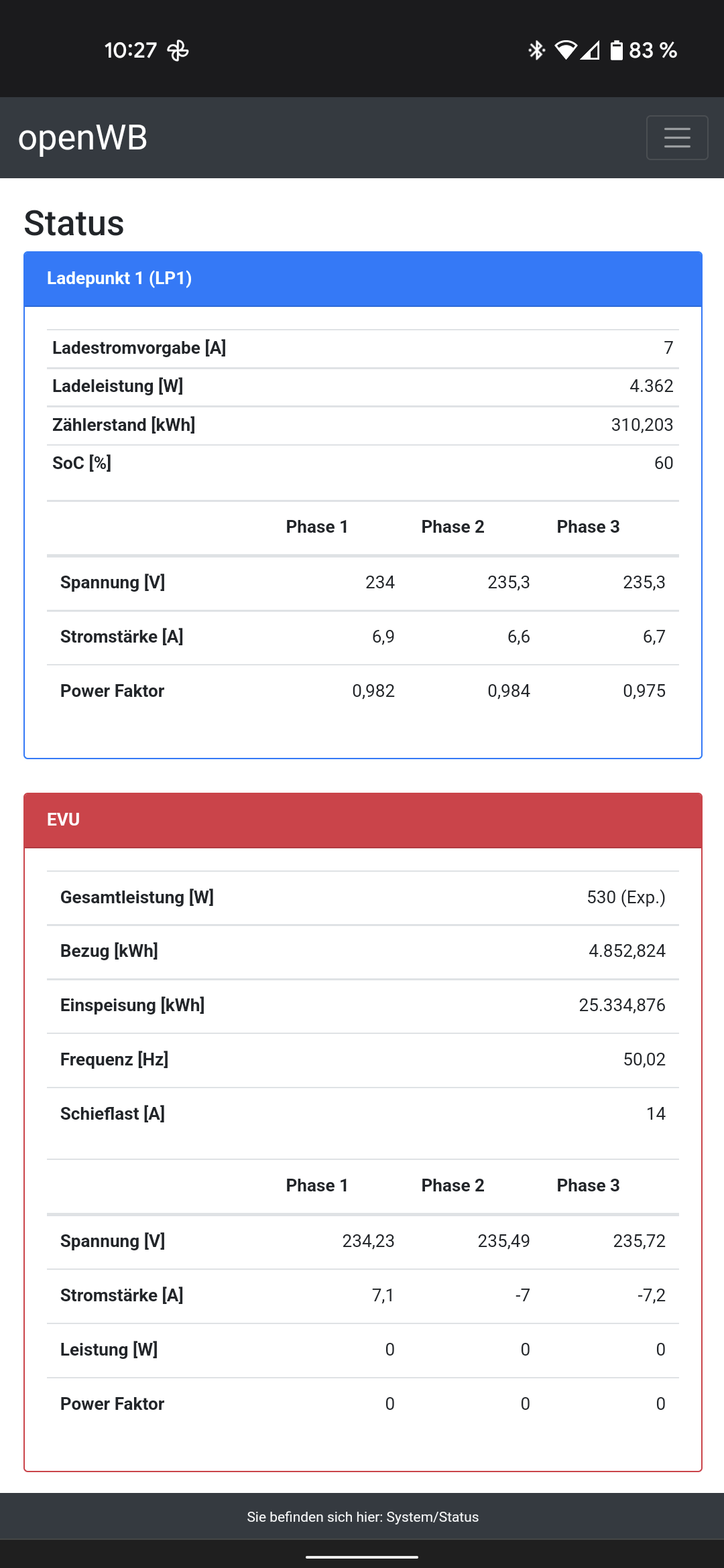

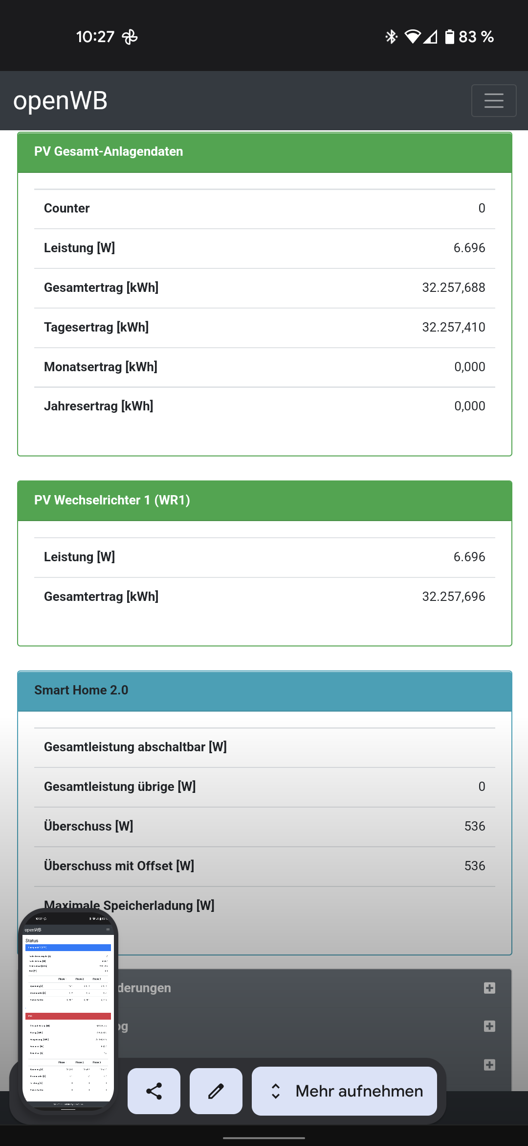

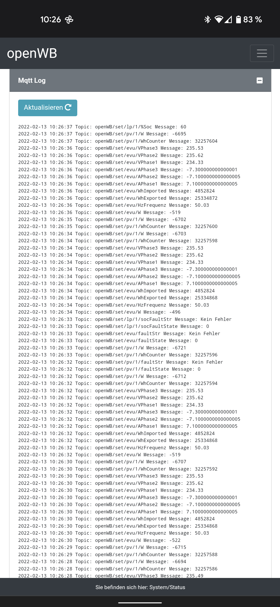

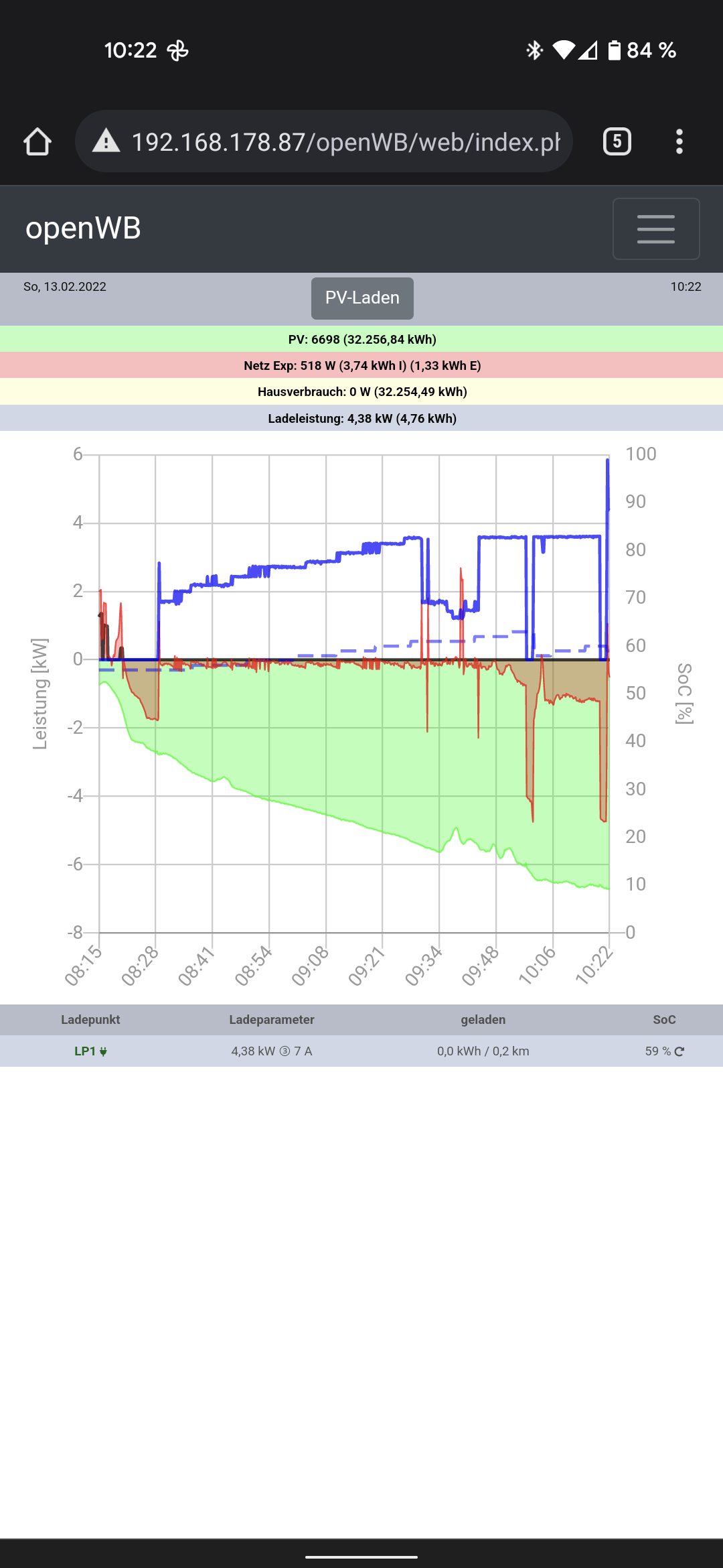

Moin,
Gibt es irgendwelche bekannte Probleme mit dem mqtt PV- und EVU-Modul? Seit dem Update von der Stable 1.9.44 auf die Beta 1.9.254 wird mir kein Hausverbrauch mehr angezeigt. Mit der Stable funktioniert alles problemlos.
Danke und Grüße
Beiträge: 4360
Has thanked: 28 times
Been thanked: 202 times
Re: Rückmeldungen Beta 1.9.254
Deine externen PV Daten haben ein falsches Vorzeichen.
Fkouz
Beiträge: 6
Registriert: Di Jan 11, 2022 5:26 pm
Beitrag von Fkouz »
LutzB hat geschrieben: So Feb 13, 2022 9:52 am Deine externen PV Daten haben ein falsches Vorzeichen.
Per MQTT zu schreiben:
openWB/set/pv/1/W PV-Leistung in Watt, int, negativ
Hm, die kommen doch aber negativ und als INT rein?!
2022-02-13 13:13:02 Topic: openWB/set/pv/1/W Message: -6534
Oder meinst du etwas Anderes?
