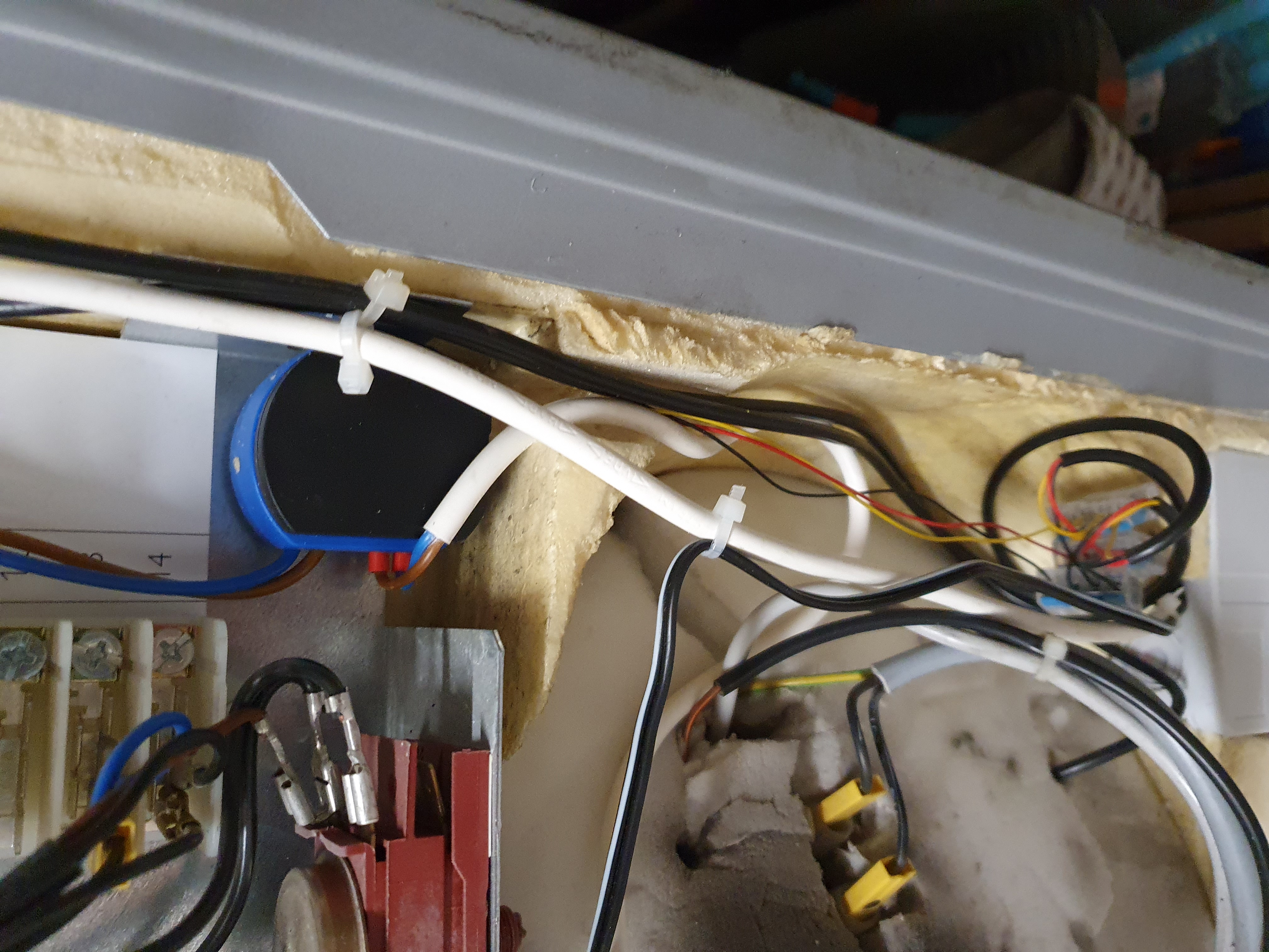

Re: Überschuss PV an Heizstab - Regelung über OpenWB?
In meiner WP sieht es gerade so aus
Shelly 1 mit 3 Temperatur Sensoren angeflanscht.
1. WW Temperatur
2 Vorlauf Heizung
3 Rücklauf Heizung
1. WW Temperatur
2 Vorlauf Heizung
3 Rücklauf Heizung

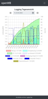

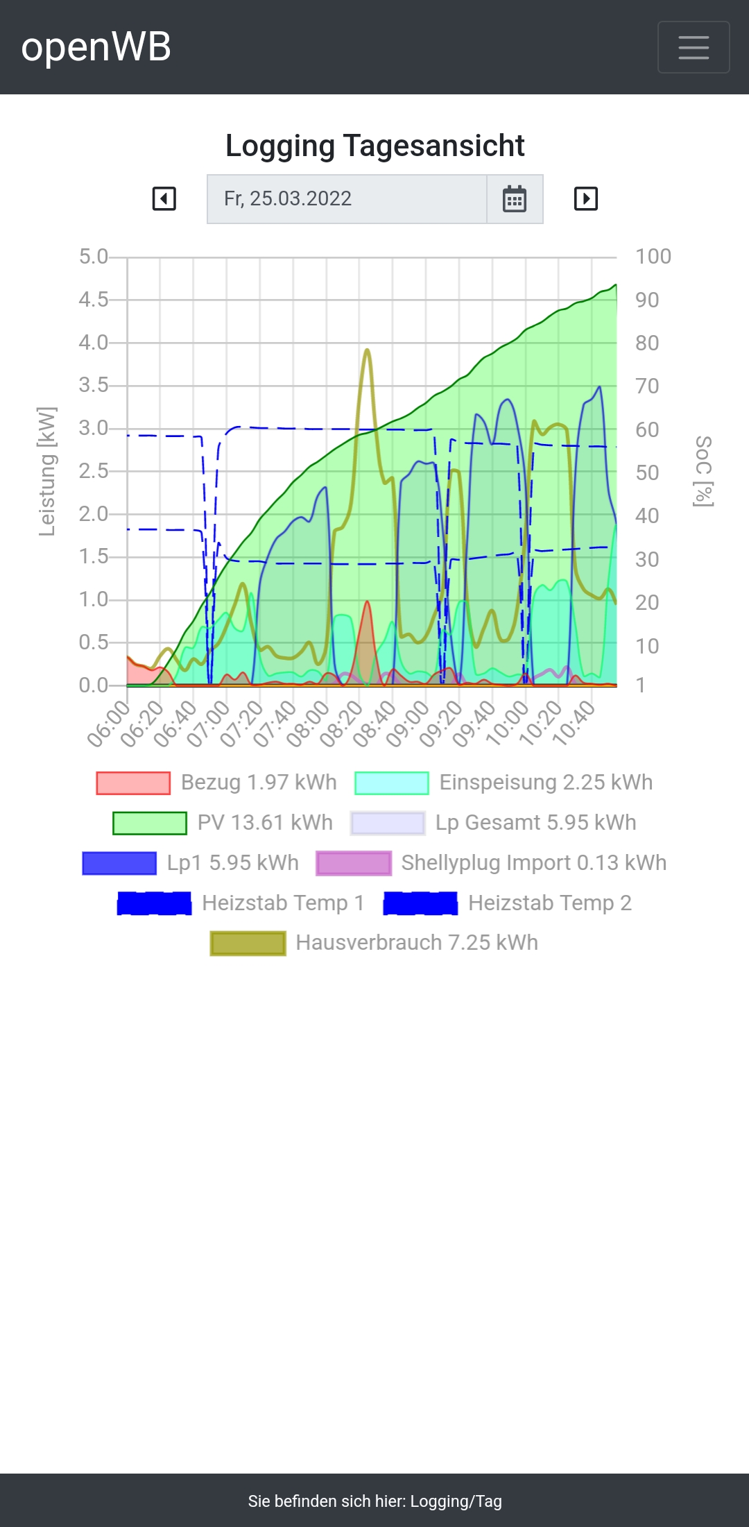

Hi zusammen
Der Shelly 1 PM mit Temperatur Add On ist angekommen und läuft Out of the box. Ich bin begeistert
2 Sensoren werden mir direkt auf der Startseite angezeigt. Aber immer nur der aktuelle Wert.
Kann man den Verlauf der Temperatur in die zeitliche Anzeige einbinden? Ich benutze keinen SOC und würde es ganz cool finden wenn ich auf der rechten Achse die Temperatur Sensoren mitlaufen lassen könnte. Somit könnte ich den Heizstab und die Gastherme optimal auf einander einstellen.
Edit:
Habe es selbst gefunden
viewtopic.php?f=11&t=3746&start=10
Wird im Logging so dargestellt
Vielen Dank
Martin
habe die Sensoren jetzt verbaut und in der Heizung versenkt. Klappt alles super. Aber mehrmals täglich springt der Wert der Sensoren auf 0.
Hat jemand eine Idee woran das liegt? Vielen Dank
Martin

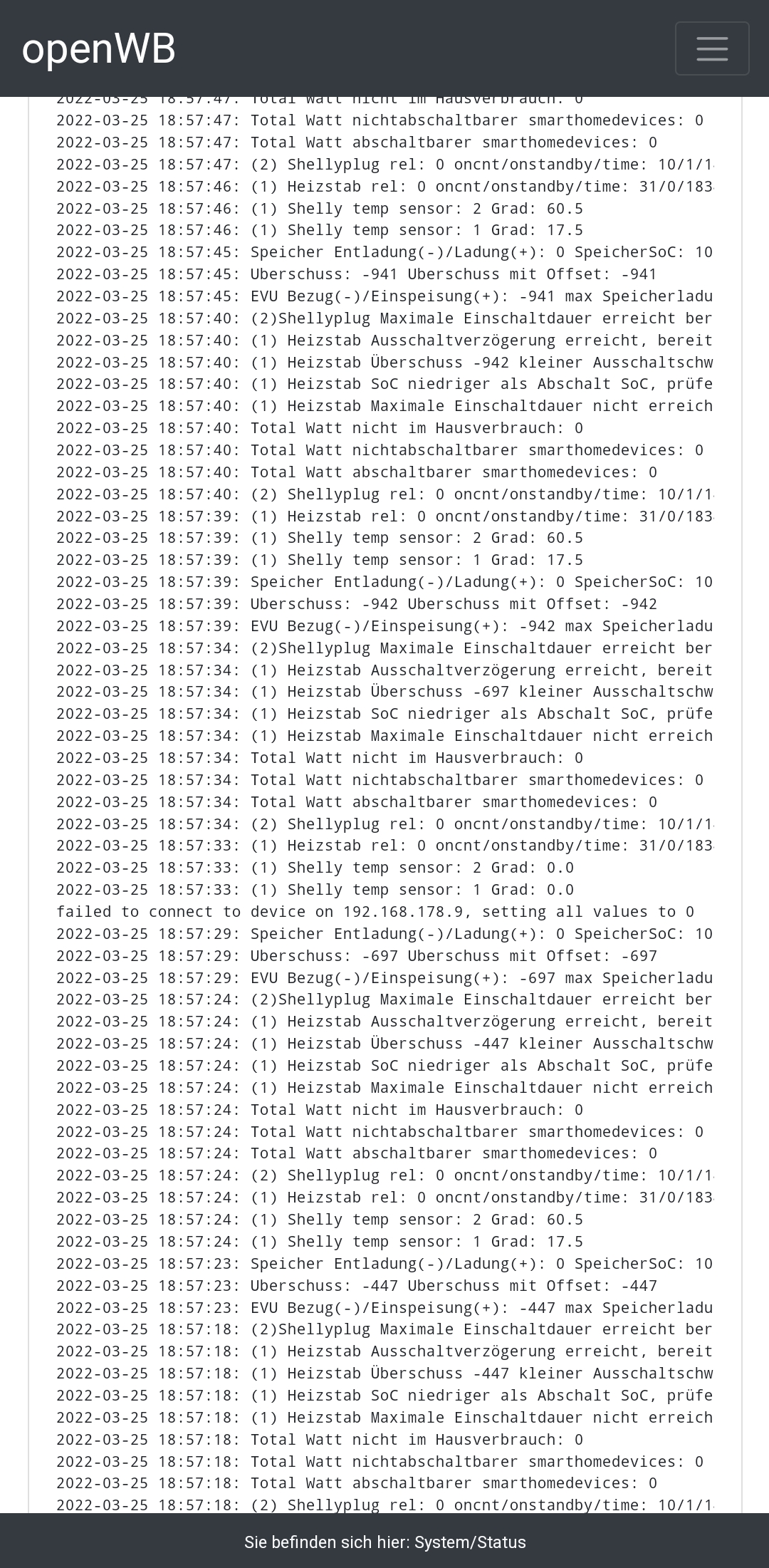

Danke HSC
Vorwiegend im Tageslog. Tritt ja immer nur sporadisch auf, somit kann ich das auf der Startseite nicht nachvollziehen.
Habe mir mal die Logs angeschaut. OpenWb bekommt ca alle 6 s die Temperatur Werte vom Shelly. In Smarthome Log hat er dann tatsächlich immer wieder eine Fehler mit failed to connect. Dann liest er die Werte 0.
Kann nicht nachvollziehen weshalb es diesen Fehler gibt. Evtl habt ihr ja eine Idee.
Den Eco Modus im Shelly zu deaktivieren hat nichts gebracht. Das Logging im Shelly zeigt auch nichts an.
Martin
Martin

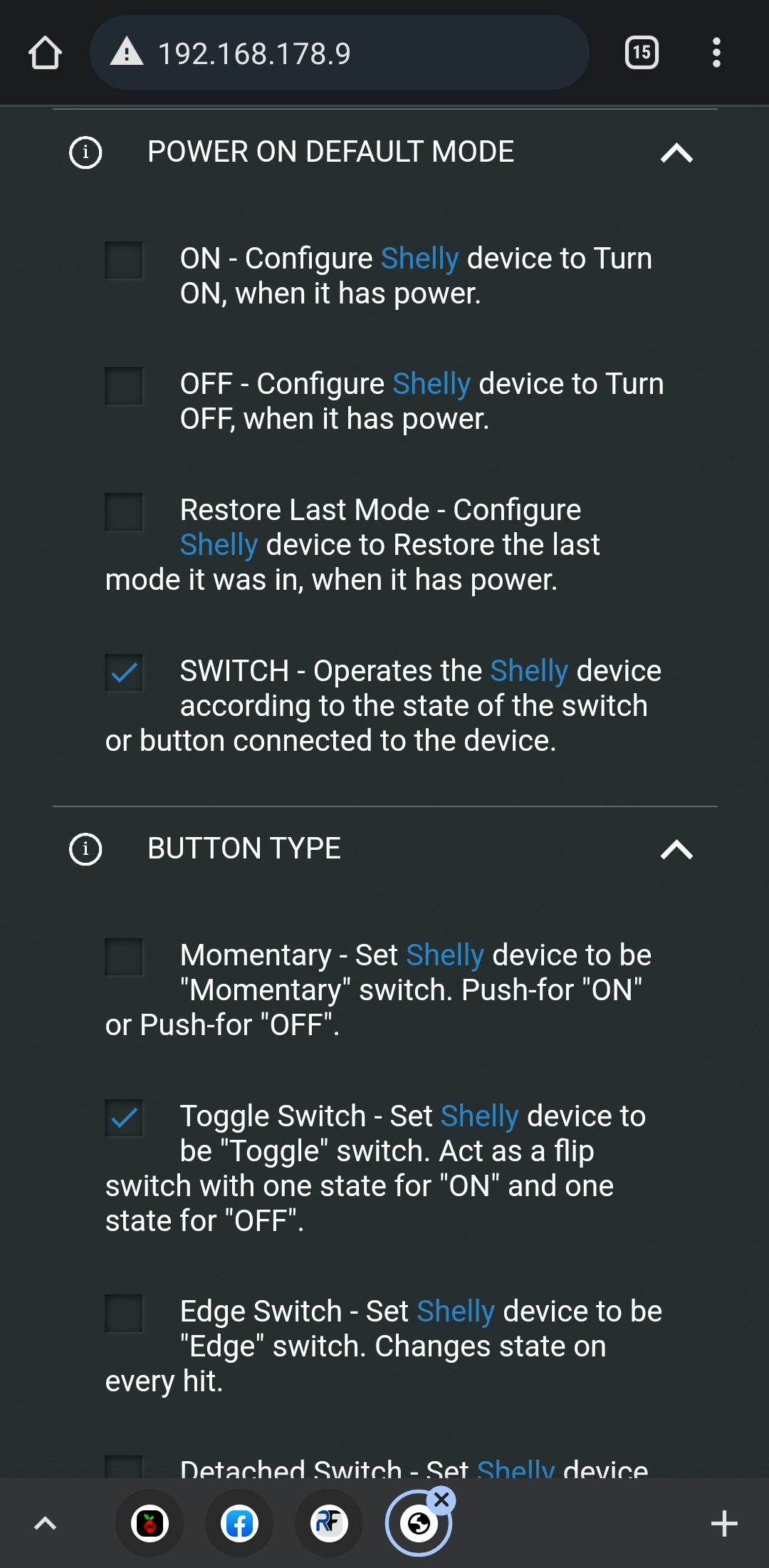

Mein Shelly läuft komplett mit Default Einstellungen. Fixe IP vergeben, fertig.
Der Shelly wird ja komplett abgefragt, sind denn an der Stelle an der die Temperaturen fehlen, Leistungswerte vorhanden?
Hab es gerade gesehen, Connections komplett weg.
Ich habe aber z.B. keine Cloud Anbindung im Shelly aktiviert oder die App. Wenn ich an den Shelly gehe, dann rein über das Web Frontend.
