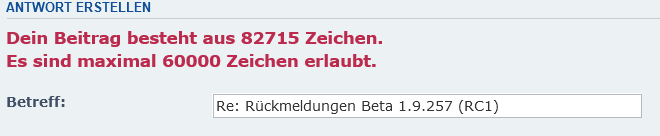

Hallo Lutz,
bläht sich das DebugLog mit der Zeit soweit auf, dass irgendwann fast nichts oder gar nichts mehr geht? (nightly 258)
Erst nach Restart, kann ich vernünftig zugreifen. Wobei nun ein neues Problem entsteht, hier im Beitrag kommt folgende Meldung:
Screenshot 2022-03-03 at 15-37-47 (1) openWB Forum - Antwort erstellen.png (10.1 KiB) 4675 mal betrachtet
Ich bin nun gezwungen, dass DebugLog zu "halbieren". Der 2. Teil folgt gleich anschliessend in einem neuen Beitrag.
