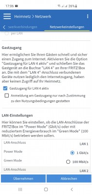

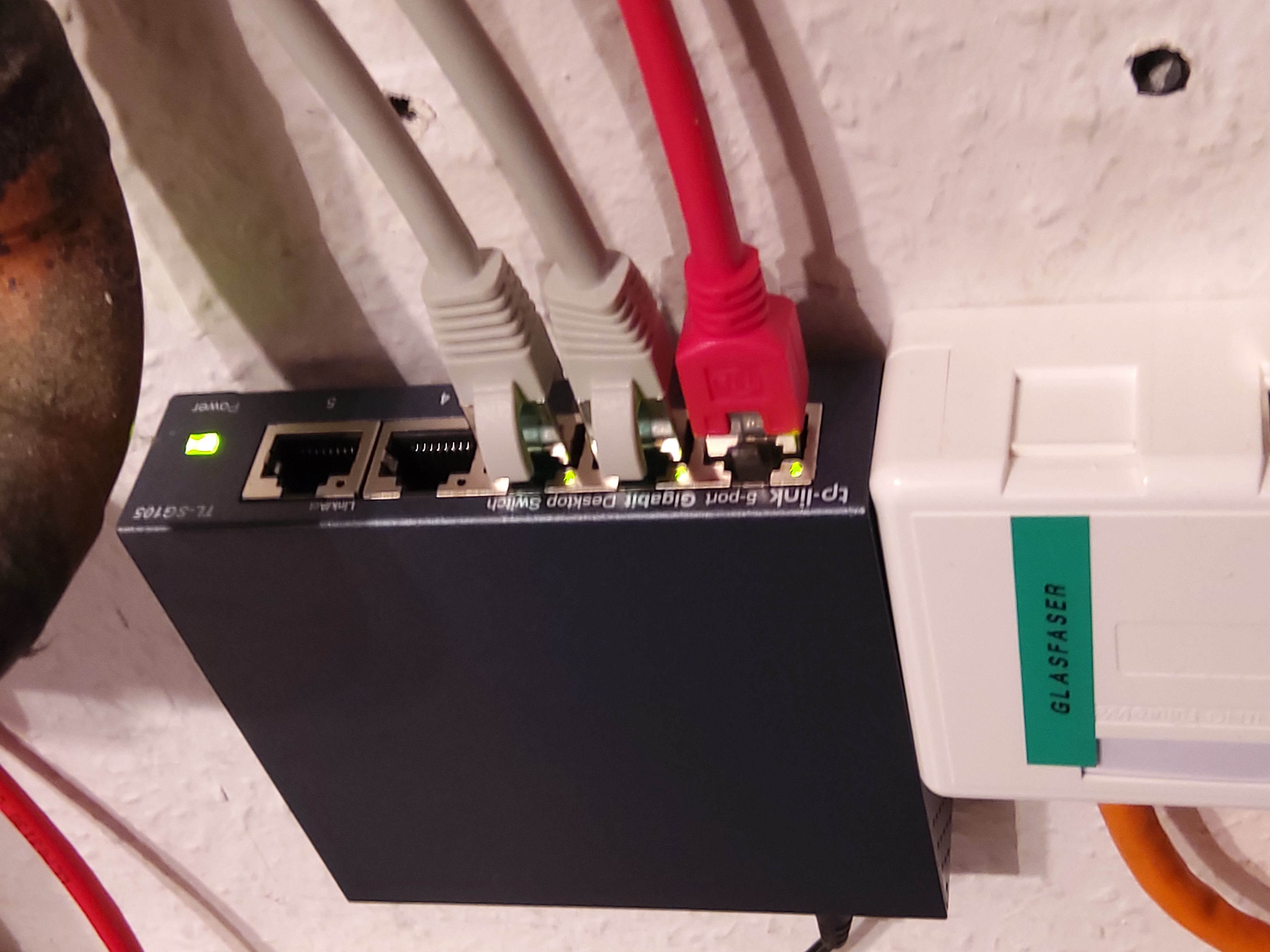

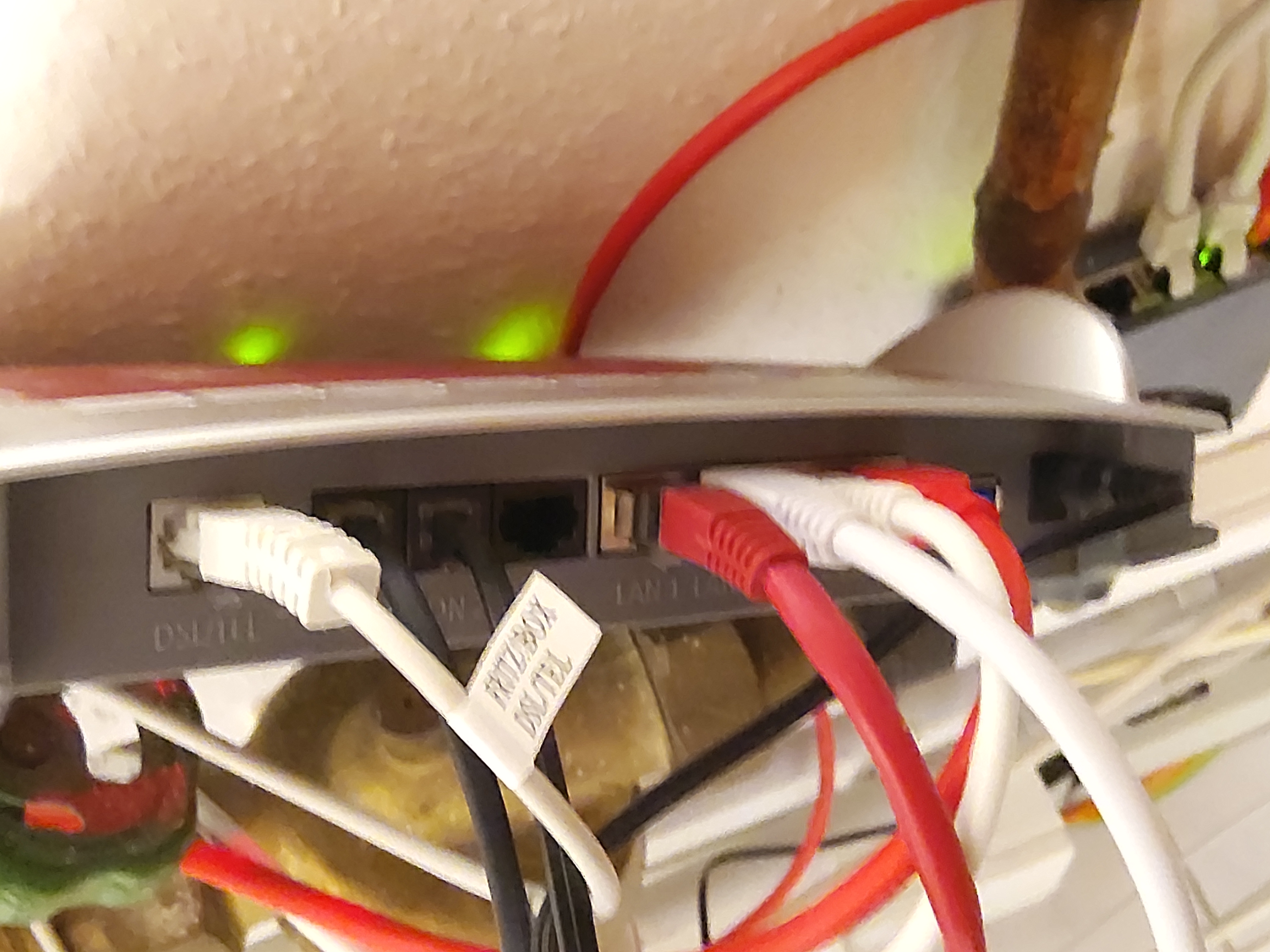

Ja, es ist ein Switch dazwischen. Anbei die Belegung.
Der LAN 4 der FritzBox ist an dem Switch an Port 1 angeschlossen.
Die OpenWB und der Stromsensor sind am Switch über das graue Kabel angeschlossen.

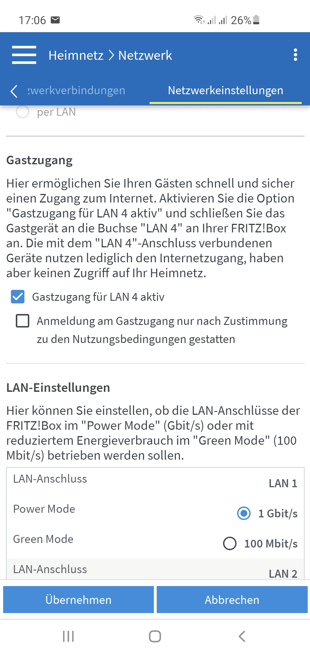

In der FritzBox war der LAN 4 als Gastzugang aktiviert. Das habe ich jetzt deaktiviert,
Die Adresse 192.168.179.2 ist aber immer noch nicht erreichbar. Auch die Cloudadresse
noch immer nur "Graph lädt - bitte warten.

Dann schau mal in der Fritzbox, ob Port4 bei dir als Gäste LAN eingerichtet ist.
Muss bei Dir deaktiviert sein, damit sich deine openWB und Komponenten im normalen Netz befinden.

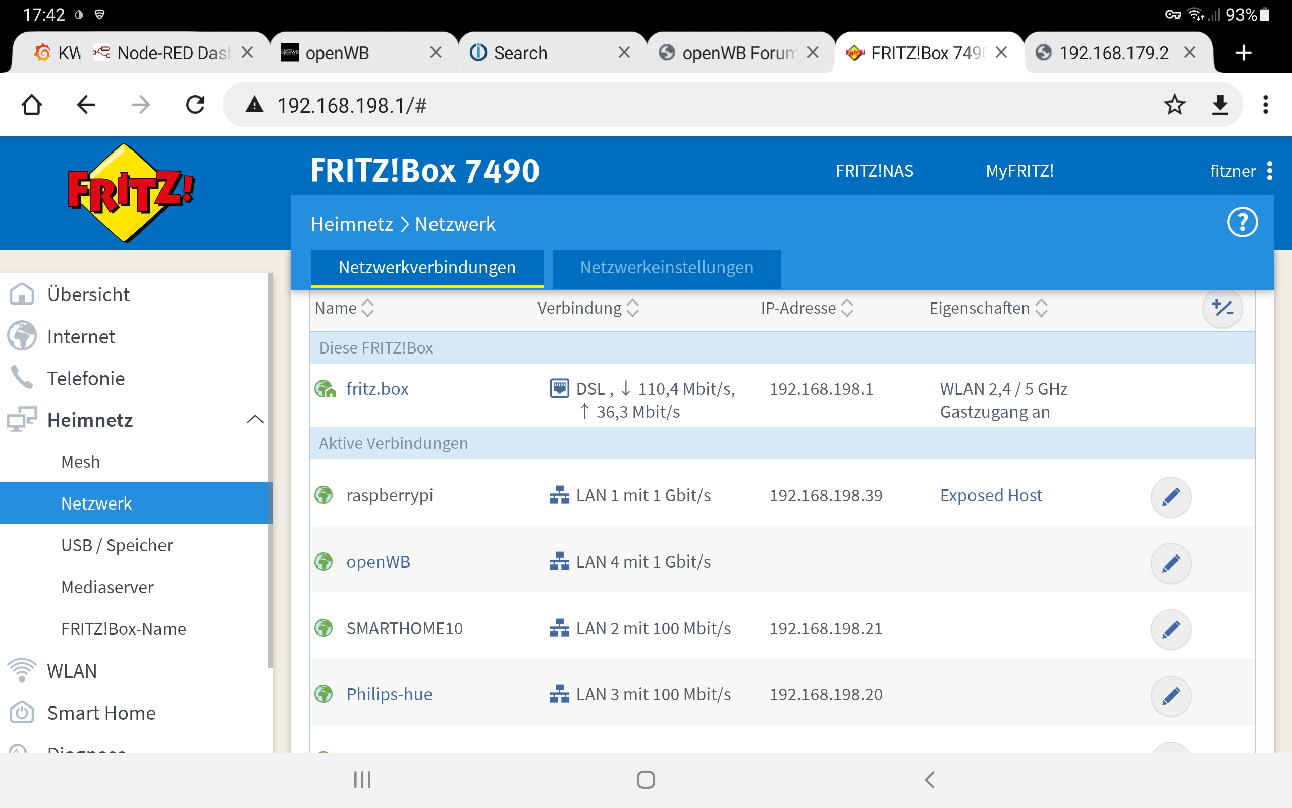

Das deaktivieren hat noch nicht geholfen. Jetzt habe ich den Switch mal an Port 1 statt 4 gelegt, aber auch ohne Erfolg.
Was mich wundert ist dass die OpenWB keine IP Adresse in der FritzBox mehr hat s. Anhang
