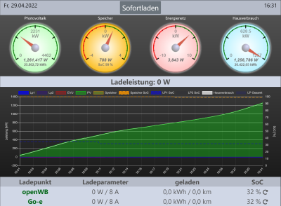

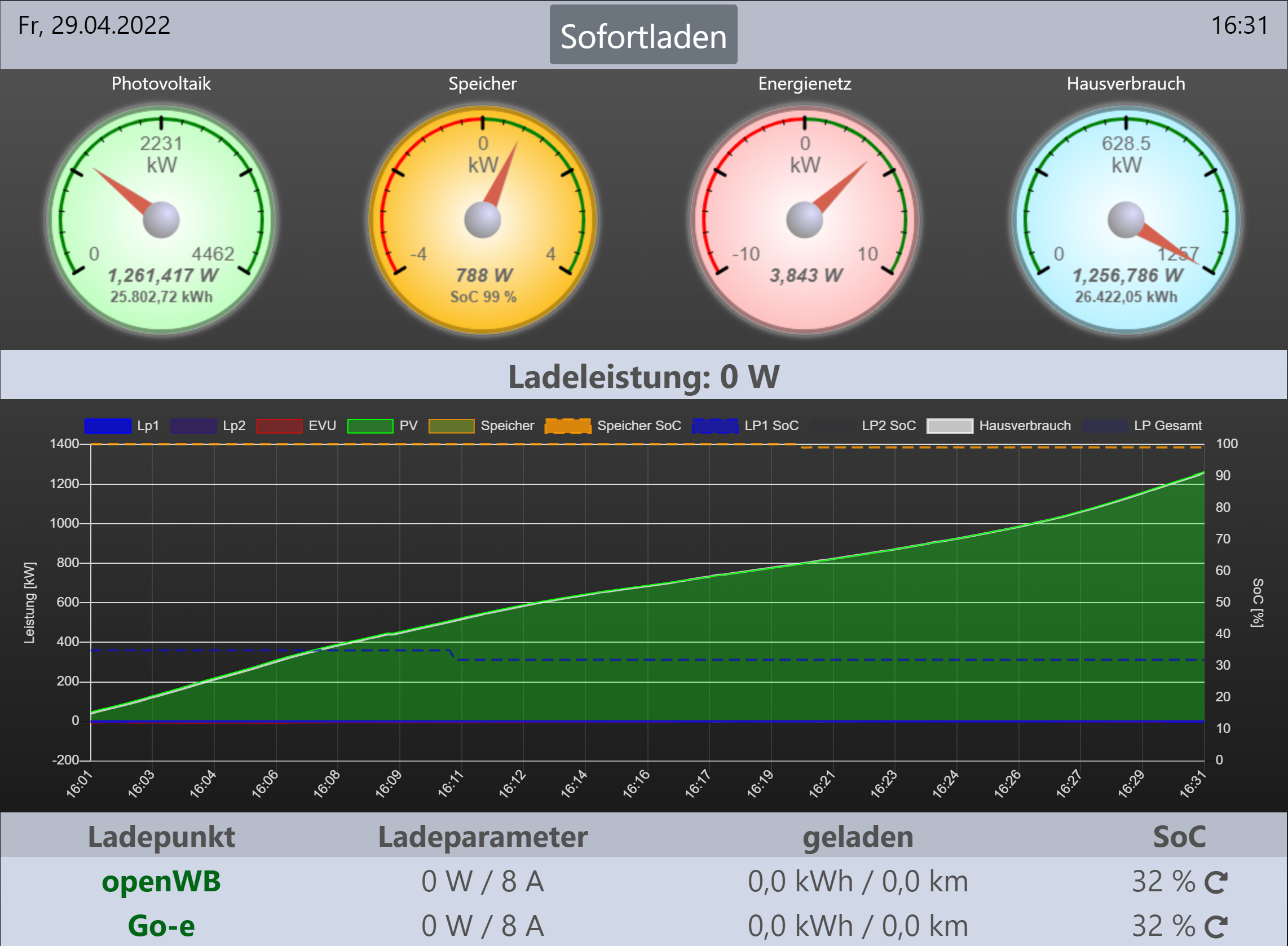

Hallo Zusammen,
ich habe heute auch auf die 1.9.265 upgedated, weiss aber leider nicht mehr, von welcher Version.
Ich hab die WB Mitte Dezember 2021 bekommen und seither kein Update gemacht. Das Update habe ich nur gemacht, da mein SoC vom Auto nicht mehr ging.
Durch das Update haben sich meine Werte bei den Graphen zerschossen. Kommt mir auch irgendwie so vor, als wäre es das Englische Zahlenformat.
Vielleicht hat ja jemand eine Idee!?!
