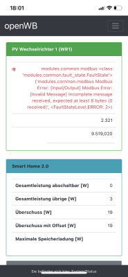

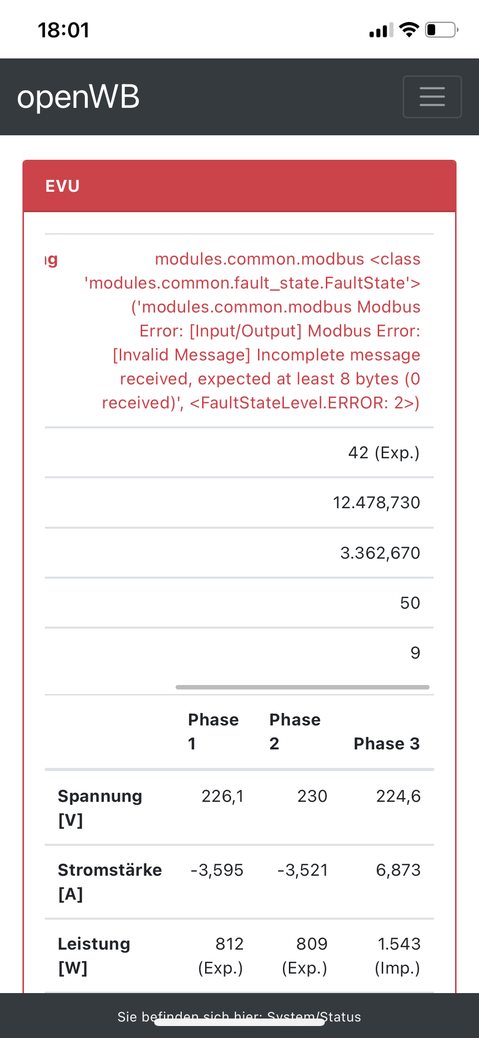

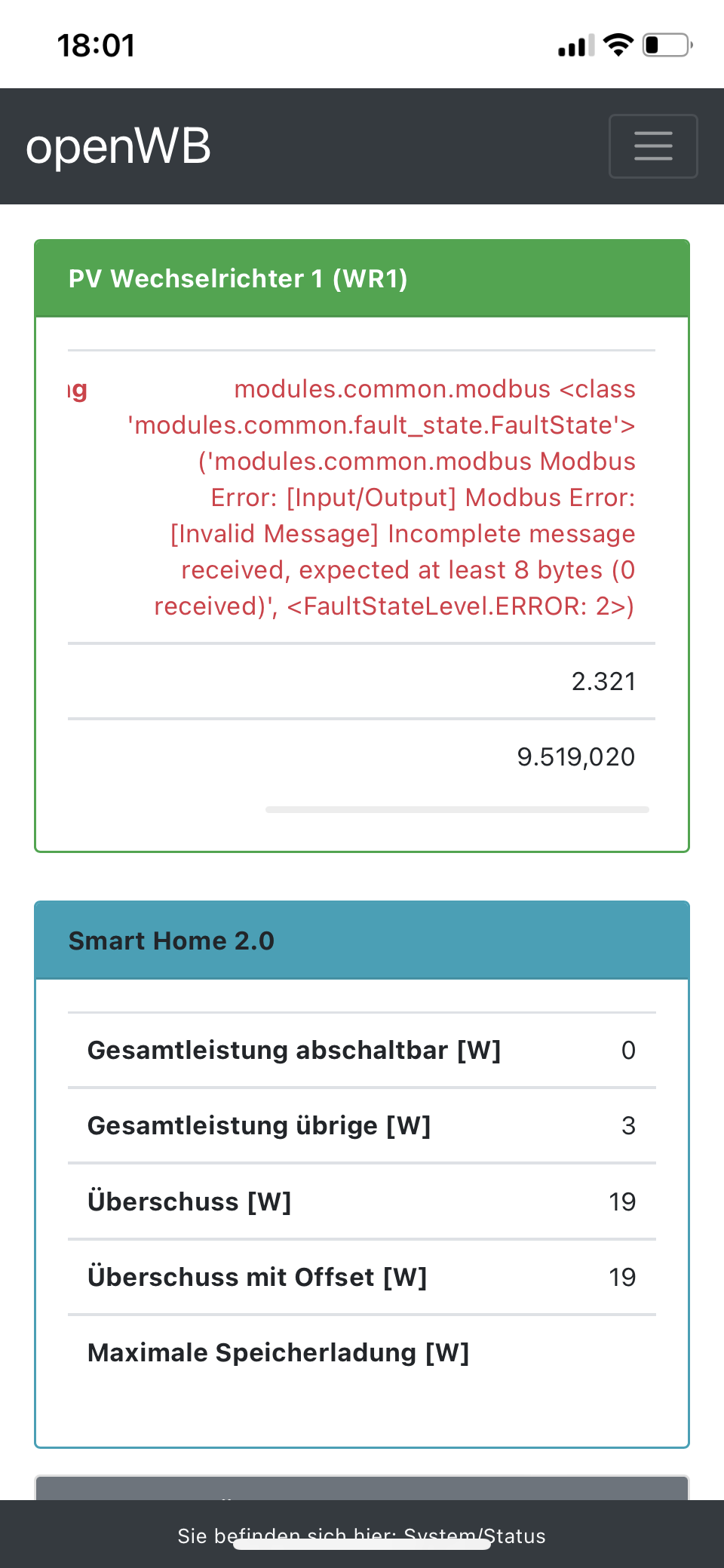

Re: Rückmeldungen Stable 1.9.265
ich habe jetzt bei jeder aktuellen version diese fehlermeldung, es kommt auch nur jeder 2. wert an!
das regelverhalten ist somit fehlerhaft, da der Zähler am LP1 normal funktioniert...

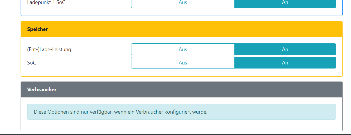

Ich wollte gerade meine Grafik Einstellungen ein wenig anpassen. Da ist mir der folgenden Hinweis aufgefallen, OBWOHL ich unter Smarthome2.0 zwei Verbraucher konfiguriert habe. Ich gehe mal davon aus, das mit Verbraucher die Smarthome(2.0) Komponenten gemeint sind - oder?
hhoefling
- Beiträge: 700
- Been thanked: 10 times
Verbraucher stehen unter "Smart Home"->Verbraucher.
Sind die vorläufer von "Smart Home 2"

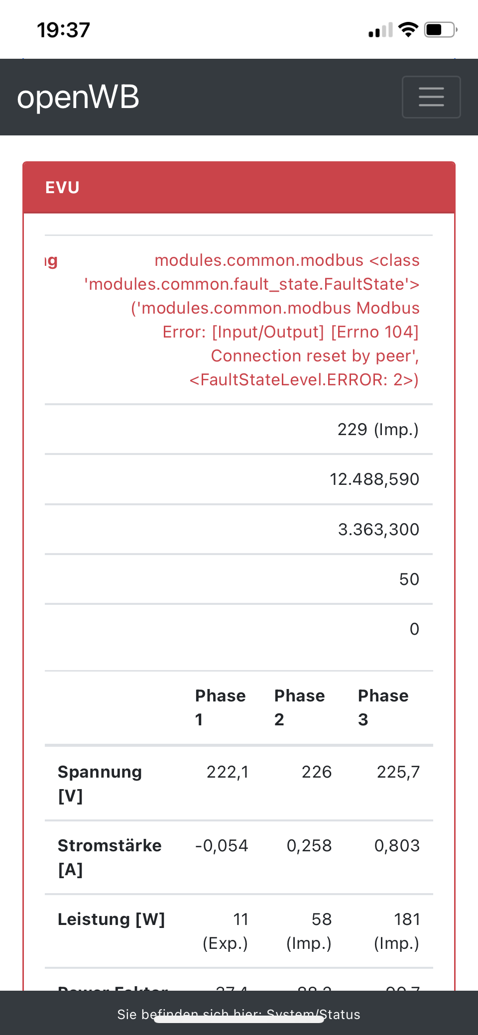

der modbus/TCP Adapter hängt sich mittlerweile auch auf!lacky hat geschrieben: Mo Apr 25, 2022 4:07 pm ich habe jetzt bei jeder aktuellen version diese fehlermeldung, es kommt auch nur jeder 2. wert an!
