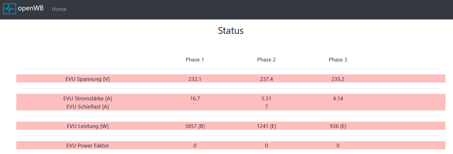

hominidae
Beiträge: 1488
Has thanked: 46 times
Been thanked: 32 times
Re: Schieflasterkennung/-verhinderung
Beitrag von hominidae »
...habe nur einphasige BEVs und keine Umschalt-Platine.
Die PV ist seit 1 Woche aktiv...
Gerade scheint die Sonne noch schön auf das West-Dach, der Ioniq lädt, die Waschmaschine und Trockner sind an...und ich habe 30A Schieflast auf dem Netzanschluss :shock:
Beiträge: 10379
Has thanked: 196 times
Been thanked: 462 times
Die Funktion muss explizit aktiviert werden und ist für die Umschaltung gedacht.
Wenn die openWB dreiphasig angeschlossen ist, ist alles in Ordnung.
Das Trockner, Waschmaschine, openWB auf einer Phase hängen ist da eher suboptimal.

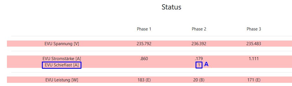

E-lmo
Beiträge: 309
Registriert: Sa Nov 10, 2018 4:45 pm
Beitrag von E-lmo »
Mir ist gerade aufgefallen, dass zur Berechnung der Schieflast nur der Betrag des Stroms, nicht aber dessen Richtung berücksichtigt wird.
Z.B bei Einspeisung von 7A über Phase 1 und Bezug von 5A über Phase 2 wird eine Schieflast von 2A angezeigt.
Korrekt wären allerdings 9A.
Da der EVU-Zähler beim Strom kein Vorzeichen übermittelt(bei mir auch mit dem SDM630 so), dann könnte man dieses von der Wirkleistung jeder einzelnen Phase ableiten. Hier unterscheidet OpenWb korrekt zwischen Bezug und Einspeisung.
