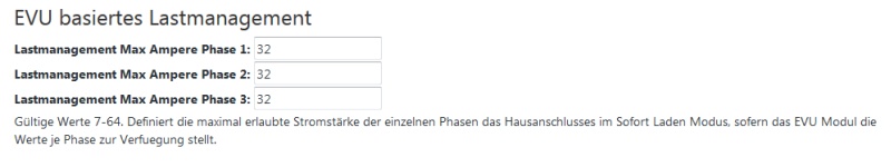

E-lmo hat geschrieben: Mi Okt 09, 2019 1:13 pm ...
Wenn eine Sicherung am Hausanschluss fliegt, dann sollte man sich um eine bessere Verteilung der Verbraucher kümmern.
Yeap - und diesen überwacht openWB bereits und regelt ggf. das EV ab ;-):
