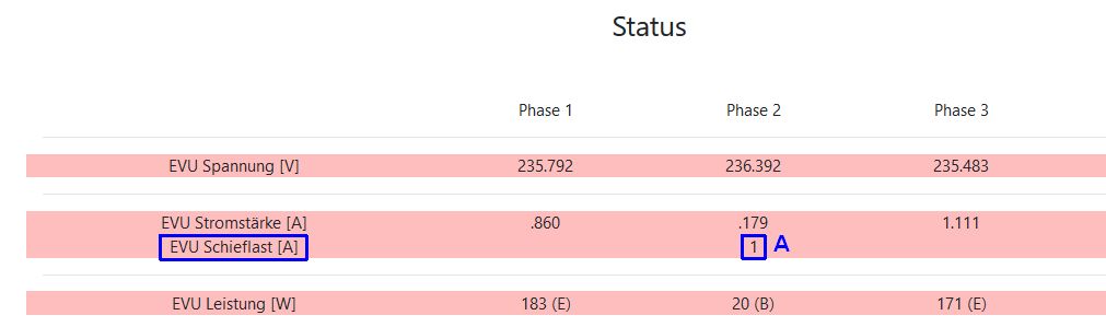

aiole hat geschrieben: Sa Mär 07, 2020 12:40 pm
Kevin hatte auch schon mal den max. Schieflastwert (A) mit in der Statusseite implementiert gehabt, sprich openWB kann reagieren.
M.E. braucht es dazu die Kenntnis, welche LP welche Phase(n) nutzt, damit der richtige LP dann abgeregelt werden kann. Die Einzel-LP-Regelung ist ja möglich, also geht das per Software zu machen.
Die Schieflaststromstärke ist auch aktuell (v1.7.020 nightly) drin.
- Schieflastanzeige_in_A.jpg (24.11 KiB) 5217 mal betrachtet
VG aiole
