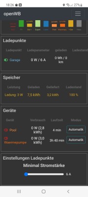

vielleicht wie sich die Anzeige auf dem Startbild von Openwb verhält wenn du jeweils den Button drückst.

So sieht das ganze jetzt in Aktion aus.
Automatik Modus
- Automatik Modus
Einmal Shelly Button gedrückt, Wechsel auf Manuellen Modus
- Manuellen Modus
Einmal Shelly Button Drücken, Verbraucher an
- Verbraucher an
Einmal Shelly Button Drücken, Verbraucher aus
- Verbraucher aus
Zweimal Shelly Button Drücken, Automatik Modus wieder an
- Automatik wieder an

Hab auf die Aktuelle Stable Version umgestellt und der Shelly Button läuft genau so wie er soll. Ich hoffe die Funktion bleibt weiterhin so auf der OpenWB.
