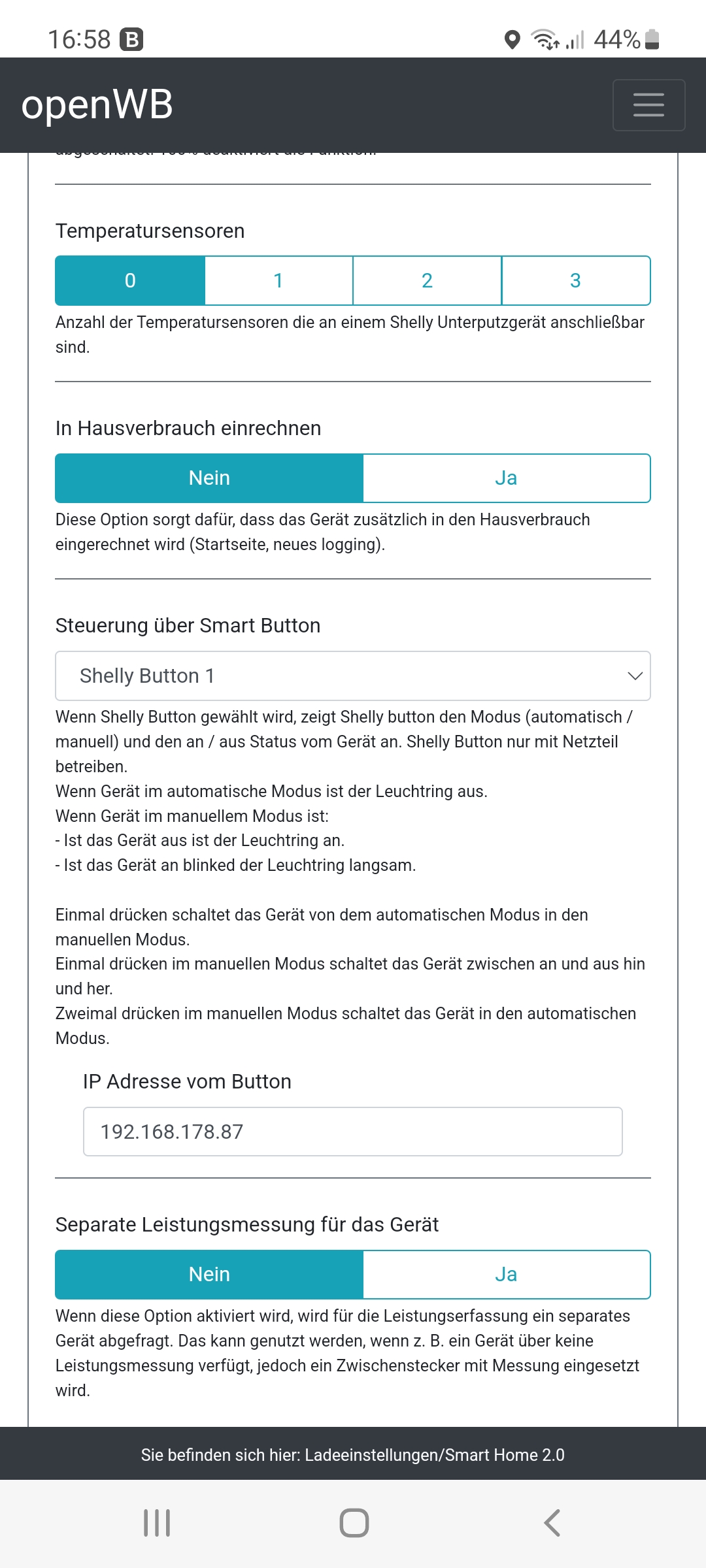

unterstützen wir neu Shelly Button 1 zur Ansteuerung von Smarthomedevice.
Jedem Smarthomedevice kann man genau einen (oder keinen) Shelly Button zuordnen (mit IP Adresse vom Button).
Wenn das Device im automatic Modus ist (und von Openwb gesteuert wird) bleibt der Leuchtring aus.
Einmal drücken schaltet das Device in den manual Modus.
Hier wird nun der Status vom Device wie folgt angezeugt:
Leuchtring permanent an -> Device ist aus
Leuchtring langsam blinkend -> Device ist an
Einmal drücken schaltet zwischen on und off vom Device hin und her.
Zweimal schnell drücken schaltet das Device in den automatic Modus zurück und der Leuchtring geht aus.

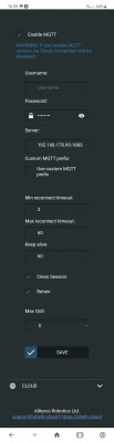

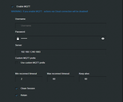

Einrichten vom Shelly:
a) Shelly von der Parametrisierung mit einer fixen IP Adresse versehen.

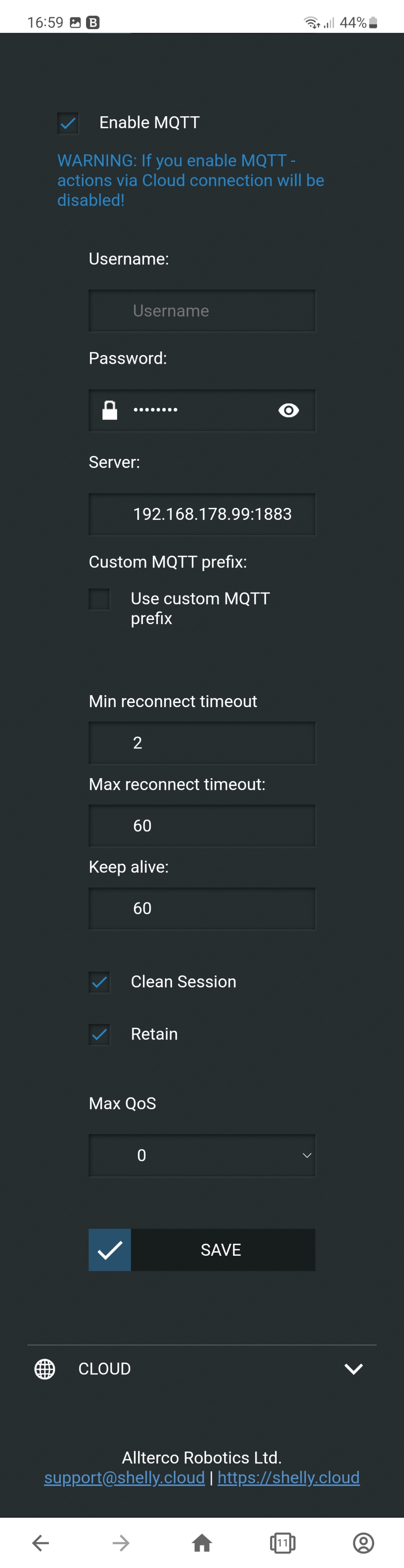

b) Unter developer setting mqtt aktivieren und openWB als MQTT eintragen. (Retain nicht vergessen)

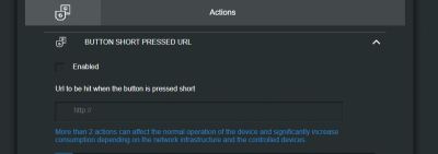

c) Bei Aktionen muss nichts eingetragen werden.

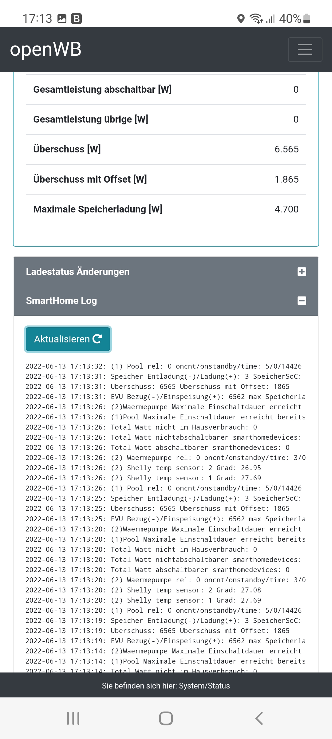

Im Log wird neu angezeigt wenn ein Schalterdruck erkannt wird:
2022-06-05 18:16:53-: (8) MyDose manueller Modus aktiviert, keine Regelung
2022-06-05 18:16:04-: (8) MyDose Umschaltung manual modus alt/neu 0/1 on off alt/neu 1/1
2022-06-05 18:16:04-: Shelly button pressed (8) 192.168.1.12 S

Habe gerade auf die Aktuelle Version ein Update gemacht. In der Oberfläche der OpenWB hab ich beim Shelly Button die IP Adresse vom Button eingetragen. Beim Button hab ich die Cloud deaktiviert und MQTT mit der IP von der OpenWB Konfiguriert. Der Button hat auch eine Feste IP von mir bekommen. Am Shelly 1PM hab ich nichts verändert.
Der Button verbindet sich nicht mit der OpenWB und leuchtet dauerhaft Blau. Mache ich irgendwas falsch?

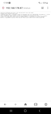

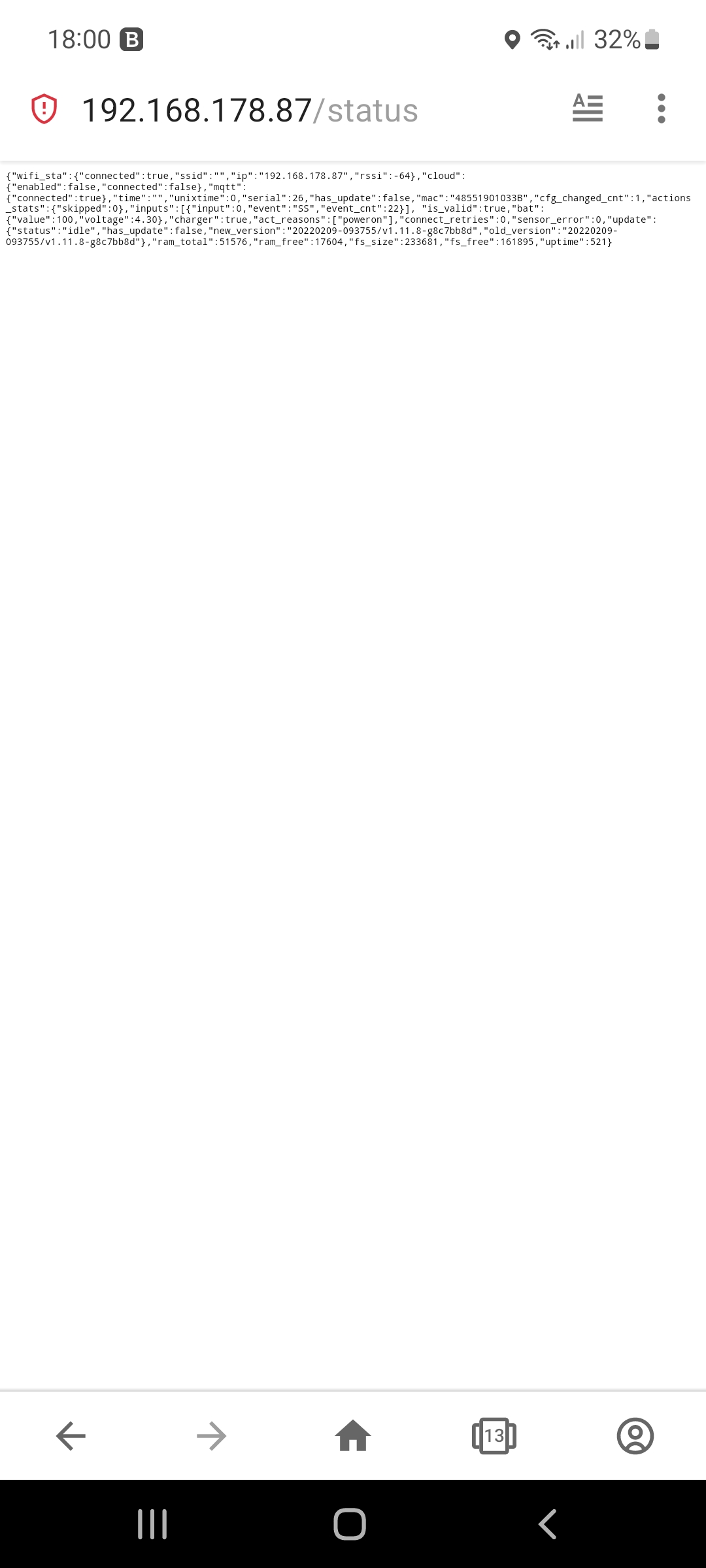

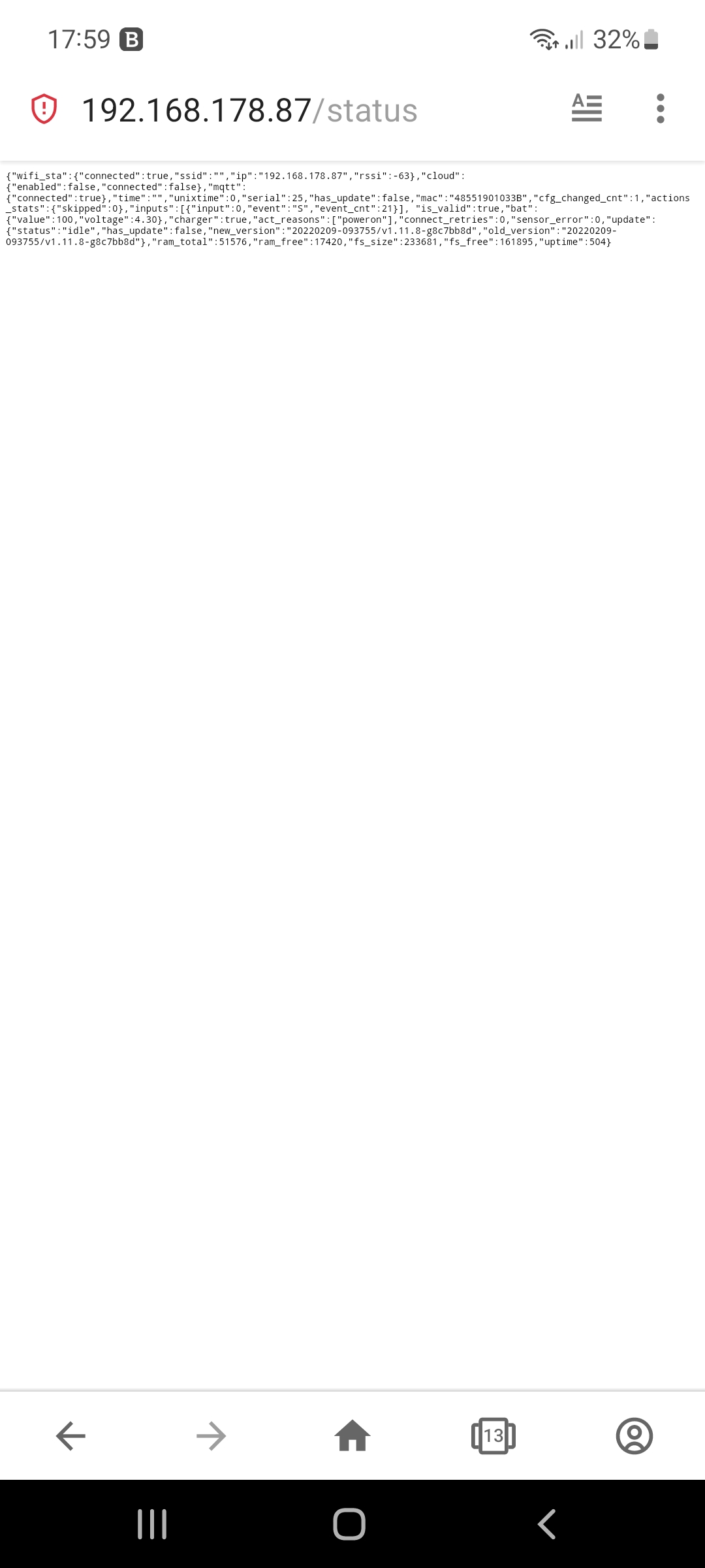

Wenn ich einmal Drücke leuchtet er von Dauerhaft Blau, einmal auf grün und dann wieder dauerhaft Blau.
Auf den Button komme ich drauf Siehe Bild.

Im button zeigt er die events nicht richtig an:
{"wifi_sta":{"connected":true,"ssid":"","ip":"192.168.1.12","rssi":-48},"cloud":{"enabled":true,"connected":true},"mqtt":{"connected":true},"time":"","unixtime":0,"serial":375,"has_update":false,"mac":"E8DB84AA0C86","cfg_changed_cnt":297,"actions_stats":{"skipped":0},"inputs":[{"input":0,"event":"SS","event_cnt":90}], "is_valid":true,"bat":{"value":100,"voltage":4.14},"charger":true,"act_reasons":["ext_power"],"connect_retries":0,"sensor_error":0,"update":{"status":"idle","has_update":false,"new_version":"20220209-093755/v1.11.8-g8c7bb8d","old_version":"20220209-093755/v1.11.8-g8c7bb8d"},"ram_total":51576,"ram_free":39156,"fs_size":233681,"fs_free":162146,"uptime":1123163}
Event muss S oder SS oder SSS oder L sein.
Mach den button mal Stromlos ( weg vom akku). Wenn das nicht geht button neu booten üners web interface.
Im log sollte dan die ipadresse vom Button stehen.

Nach Beschreibung müsste er den event typ korrekt versorgen. Was du mal machen kannst unter action mal für den ersten BUTTON SHORT PRESSED URL ein beliebiger url einzugeben und zu enablen.

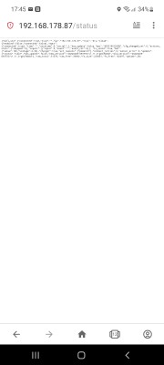

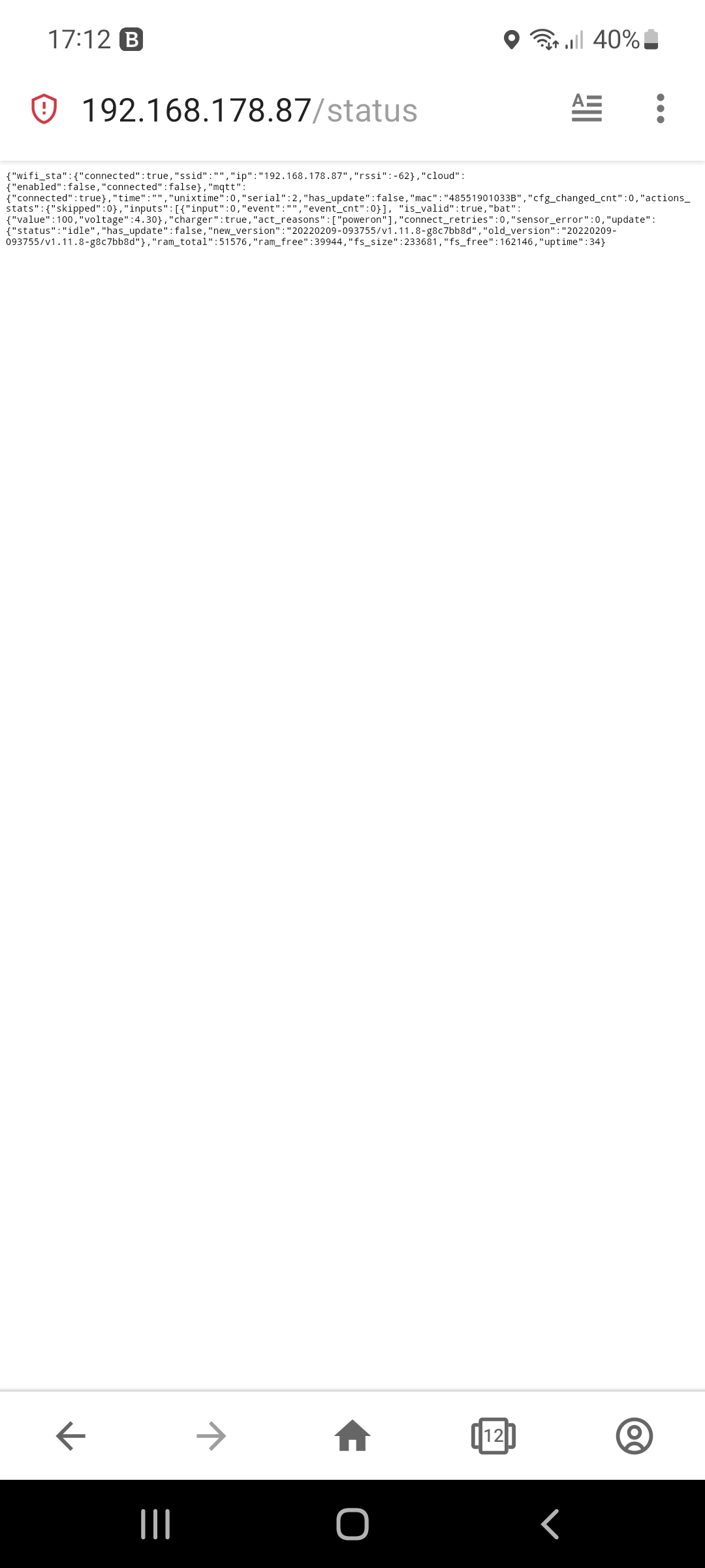

Gibt es beim kurz drücken oder zwei mal hintereinander drücken hier eine Änderung:
{"input":0,"event":"S","event_cnt":94}
Einmal drücken
"inputs":[{"input":0,"event":"S","event_cnt":95
Zweimal drücken
inputs":[{"input":0,"event":"SS","event_cnt":96
crosser525
Beiträge: 28
Registriert: So Okt 03, 2021 9:43 am
Re: Smarthome Shelly button zur Steuerung
Beitrag von crosser525 »
Ja bei einmal Drücken S und bei zweimal Drücken SS
