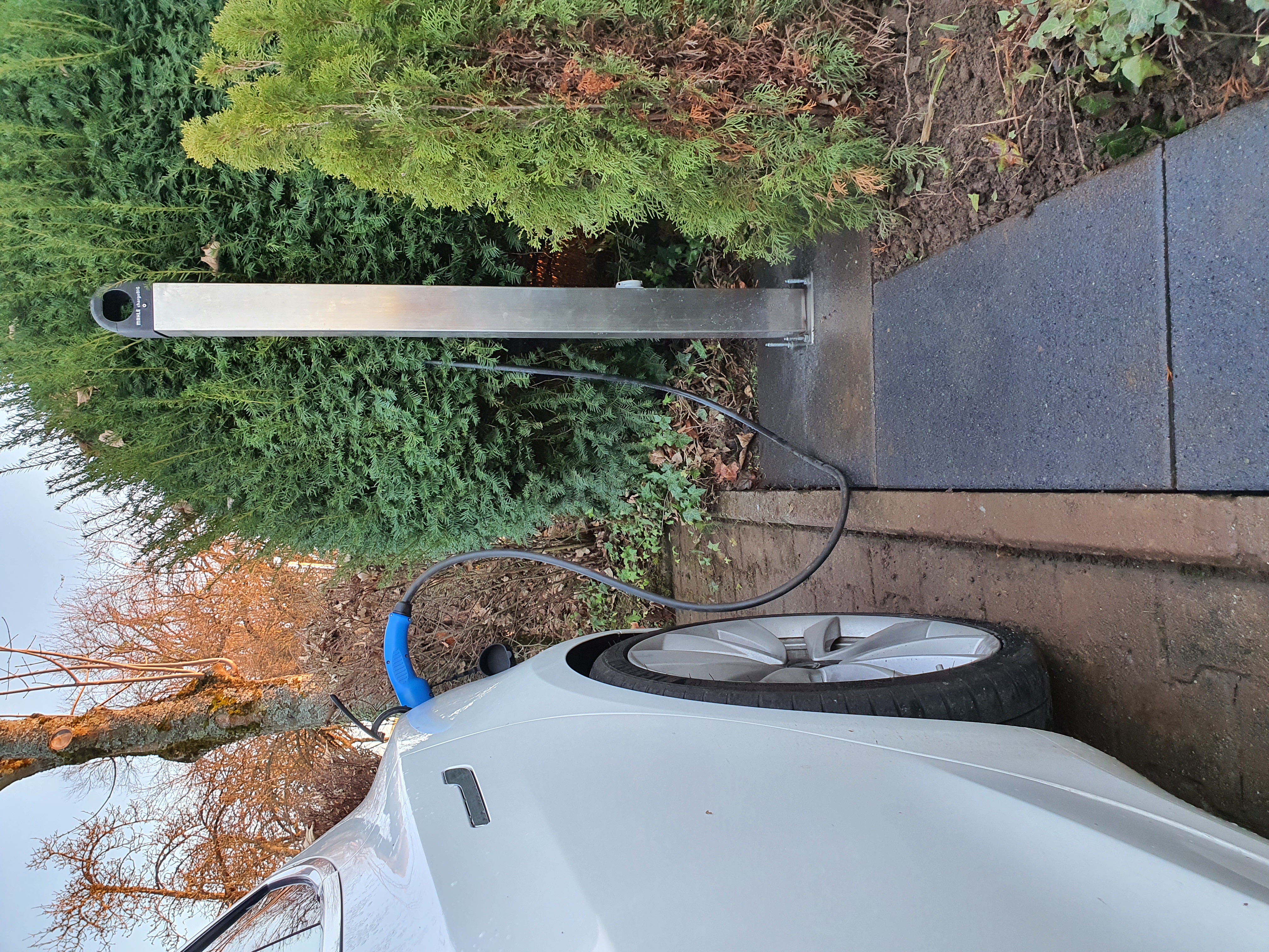

nycrom hat geschrieben: Sa Nov 07, 2020 10:50 am Sie hängt nun in unserer Einfahrt. Die Edelstahlabdeckungen habe ich extra nach Maß fertigen lassen. Sieht m.E. deutlich besser als ein Kabelrohr/-kanal aus und schützt auch mehr.
Die Edelstahlabdeckungen sind eine super Idee - verrätst du die genauen Abmessungen und Blechdicke? - Ich werde eine openWB innerhalb des nächsten viertel Jahres installieren.

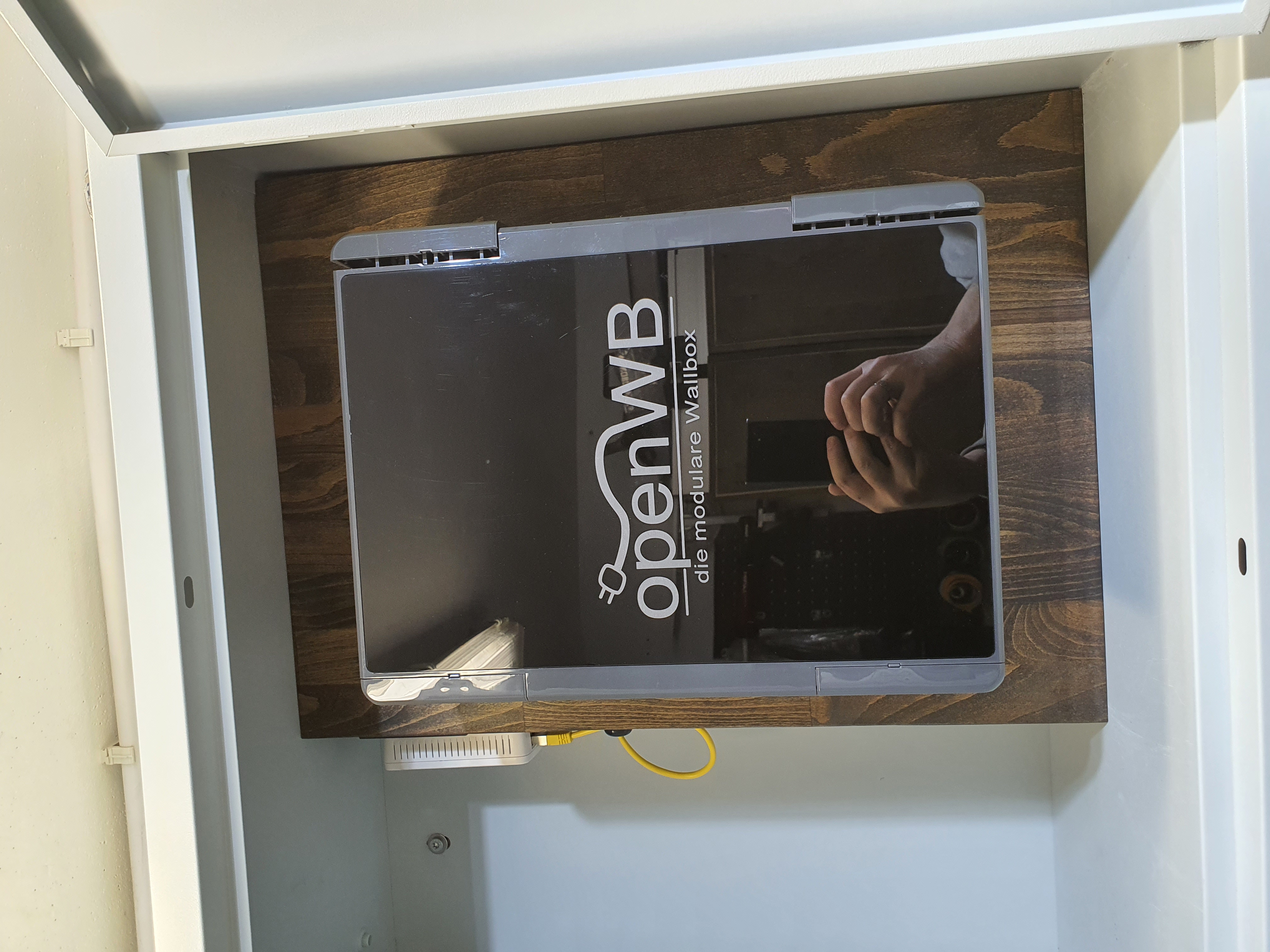

openWB mit MAHLE chargeBIG
Die Wallbox habe ich im Keller eingebaut. Leitung zum chargeBIG ca. 12 Meter. keine Probleme bei Tesla und Kona.

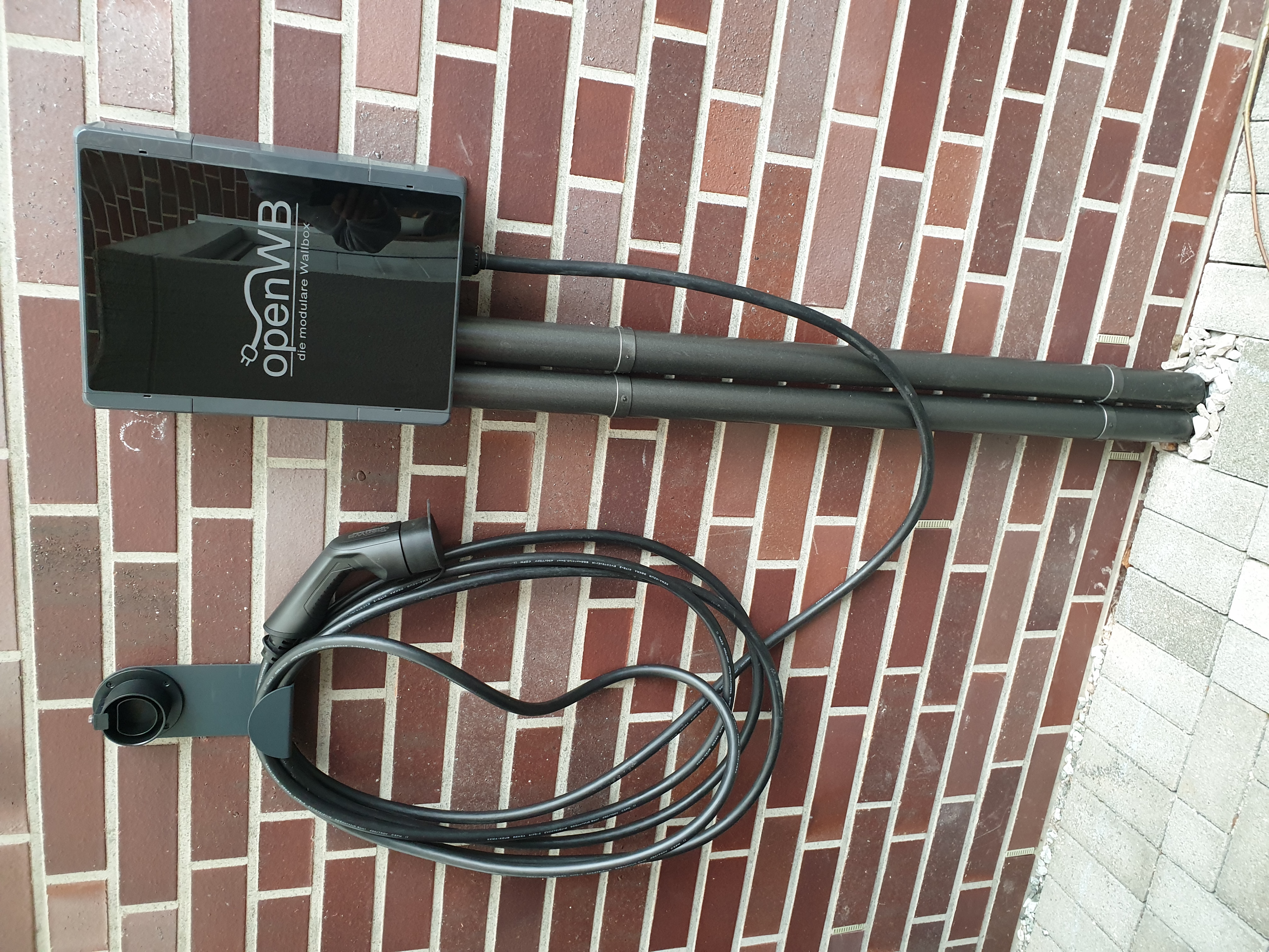

hier mal unsere Lösung... Anthrazitfarbene PVC-Rohre aus dem Baumarkt.

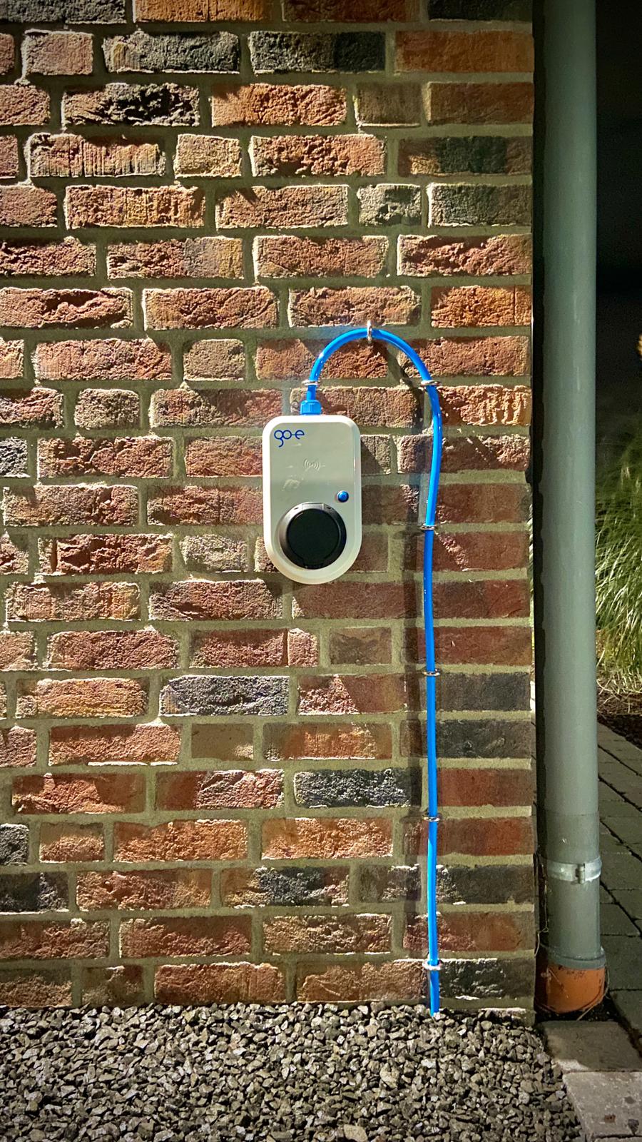

Moin,
zwar keine OpenWB (die hängt in der Garage und steuert den Go-e Home-Fix) aber ich find es so ganz nett, ohne Kabelkanal:

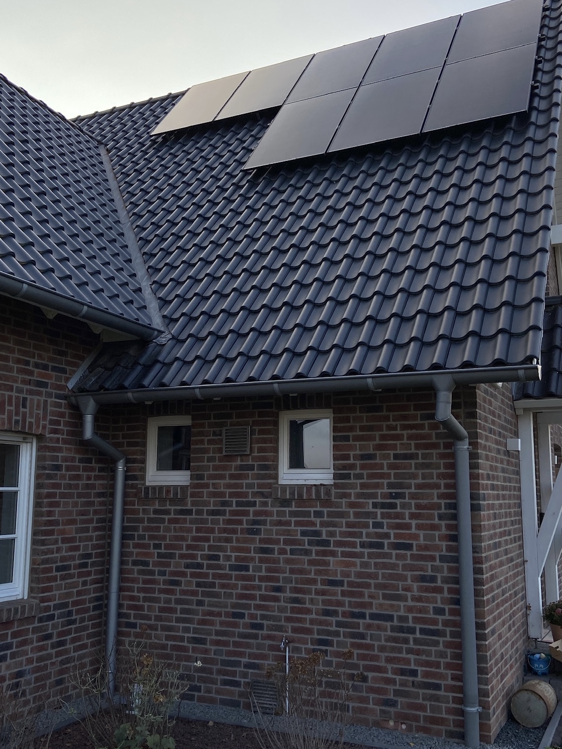

Hier noch, wie bei mir die PV-Kabel vom Keller auf‘s Dach geführt werden: Leeres Fallrohr ohne Verbindung zur Regenrinne.

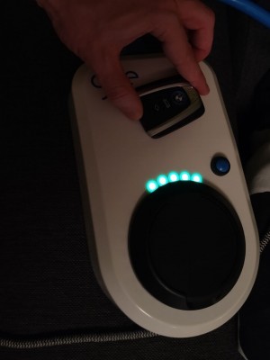

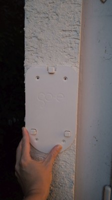

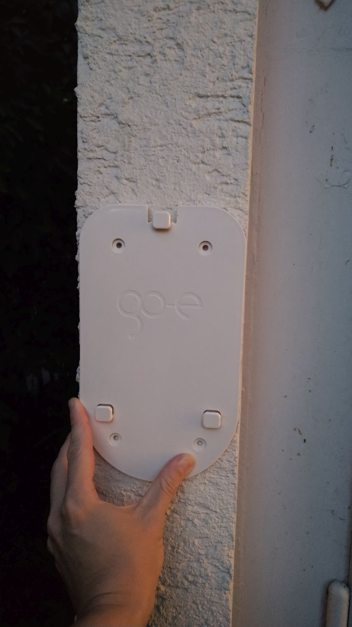

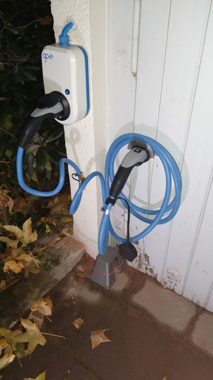

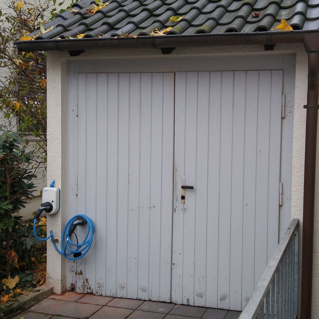

Frohe Saturnalien allerseits!
Bei mir ist's aus Platzgründen ein go-eCharger geworden, aber openWB Standalone und EVU Kit v2 MID machen das Lastmanagement und Ladetiming.
Wir haben einen elektrischen Durchlauferhitzer, der tatsächlich 20kW von seinen nominell 24kW Anschlussleistung zieht. Der Stromzähler ist mit 50A SLS-Schaltern abgesichert, also können wir nicht einfach mit Vollgas laden. Deshalb wird über den Standby-Modus Nachtladung/Morgensladen verwendet, um dem Durchlauferhitzer möglichst "aus dem Weg zu gehen". Im Zweifelsfalls ist noch das Lastmanagement auf eine Grenze von 34kW konfiguriert.

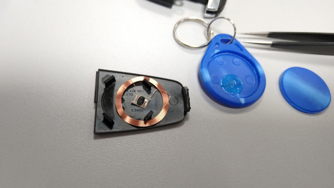

Weil alles in der Einfahrt zugänglich ist, wird per Transponder freigegeben.

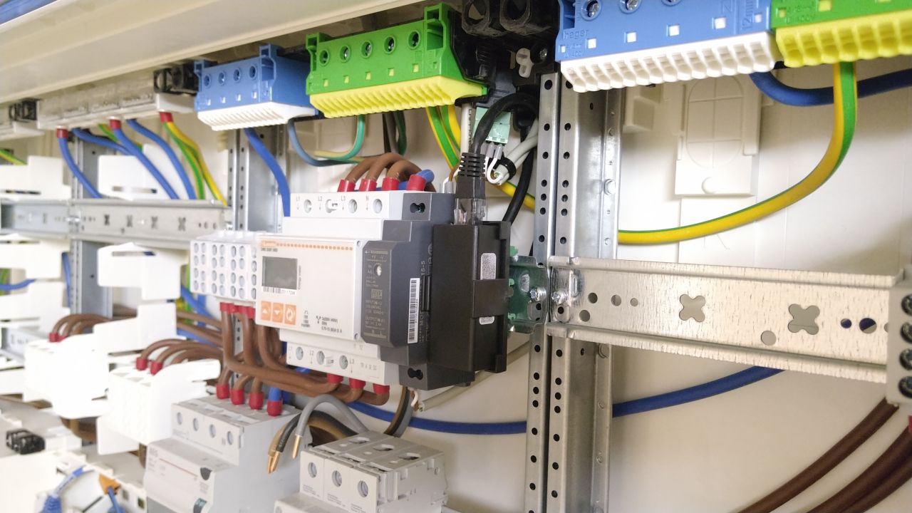

EVU-Kit im neuen Hausanschlusskasten:

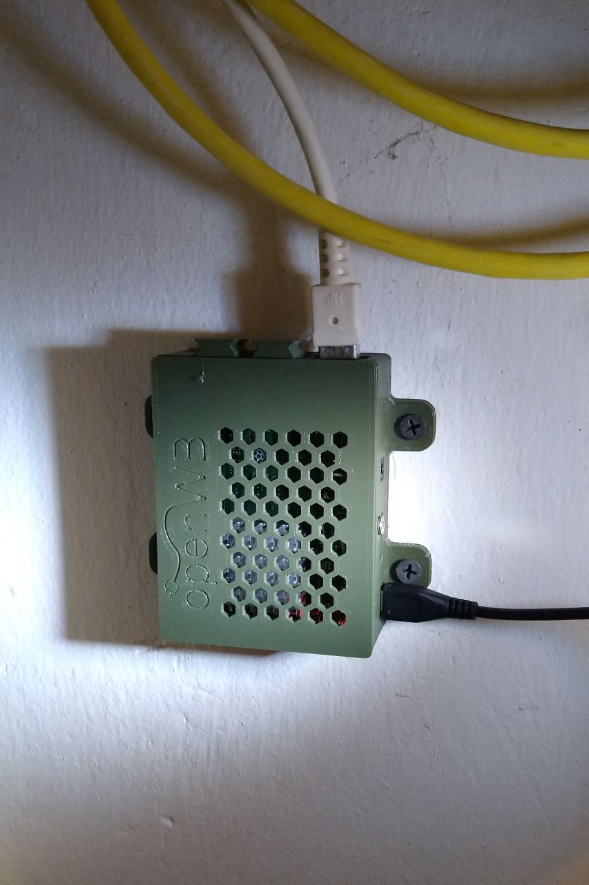

Da ich das RasPi im Keller an die Wand dübeln musste, habe ich mir vor dem Druck des Gehäuses noch das openWB-Logo per OpenSCAD draufgeprägt.
=> Hoffe das PNG von openwb.de mit einzubauen geht für die Urheber klar. (Ansonsten einfach melden - aber bitte nicht per Abmahnung. ;) )
Die Vorlage, https://www.prusaprinters.org/prints/10 ... mount-case, war als CC BY veröffentlicht.
Meinen Remix habe ich aber (wie github.com/snaptec/openWB) unter die GPLv3 gestellt.
Veröffentlicht ist es zweigleisig auf YouMagine und Libre3D:
https://www.youmagine.com/designs/openw ... mount-case
https://libre3d.com/category/628/Raspbe ... -Case.html
Komplettiert wird die Installation vom "IEC 62196-2 Type 2 Plug dummy connector with hose hanger by rrr"
(https://www.thingiverse.com/thing:1767964).
