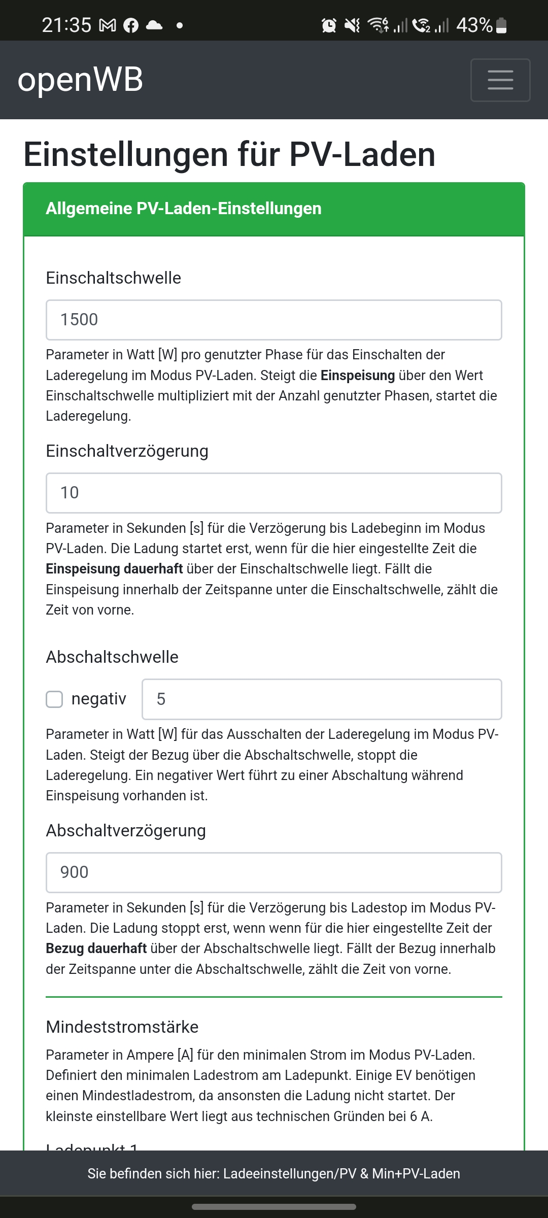

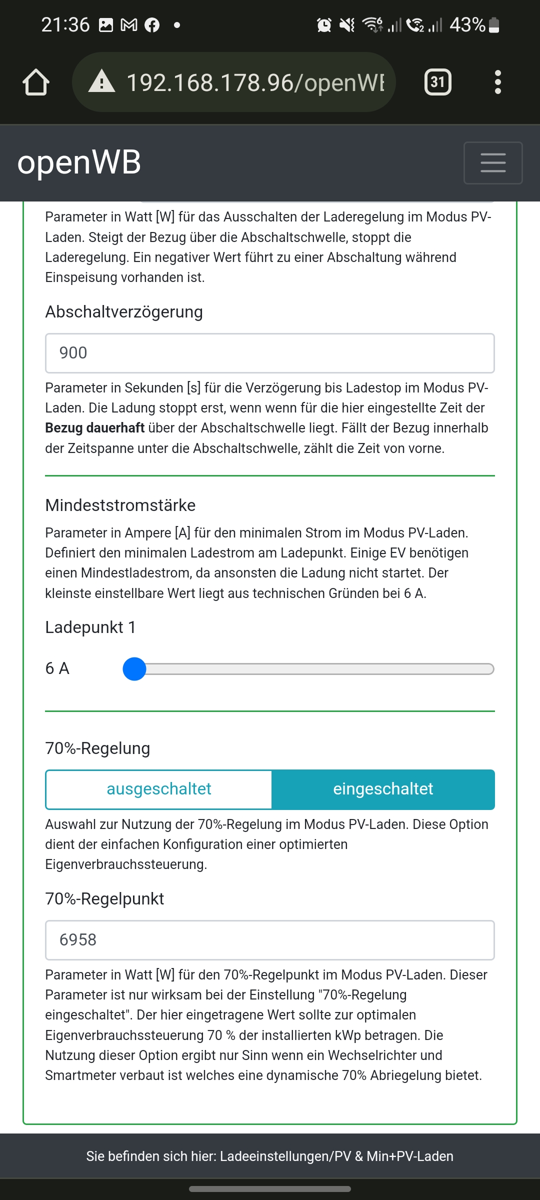

Der Modus PV-Laden hat allerdings eine eigene Einstellung "minimaler Entlade-SOC". Ist aus Deinen Screenshots nicht ersichtlich wie Du das eingestellt hast.
18 kWp SolarEdge PV mit 13 kWh LG Speicher | openWB custom | Tesla Model 3
n8flight
Beiträge: 66
Registriert: Di Jun 08, 2021 10:47 am
Re: Min + PV Laden
Beitrag von n8flight »
Finde ich irgendwie nicht.
