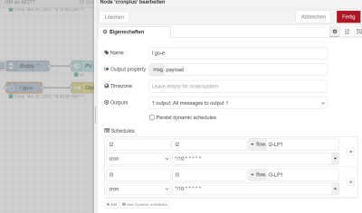

Im goe Kachel links unten musste von LP2 auf LP1 umgestellt werden.
Ebenfalls musste ich eine neue Route hinzufügen:
jetzt läuft es erst mal. :D

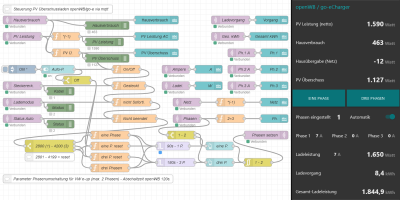

Zuerst einmal vielen Dank für dieses Forum und diesen Thread, der mich dazu bewegt hat überhaupt openWB und Node-RED zu installieren und damit zu experimentieren (ohne jegliche Vorkenntnisse). Den go-e hatte ich bereits vor der Photovoltaik, von obenWB hatte ich zu diesem Zeitpunkt noch nichts gehört.
Leider muss ich gestehen, dass ich hier nicht ganz durchgestiegen bin und mir deshalb einen eigenen Flow in Node-Red gebastelt habe. Hier mein Flow für die automatische Phasenumschaltung in Berücksichtigung, dass mein e-Up lediglich 2phasig laden kann, ggf. sucht ja jemand eine Idee für dieses Thema.
