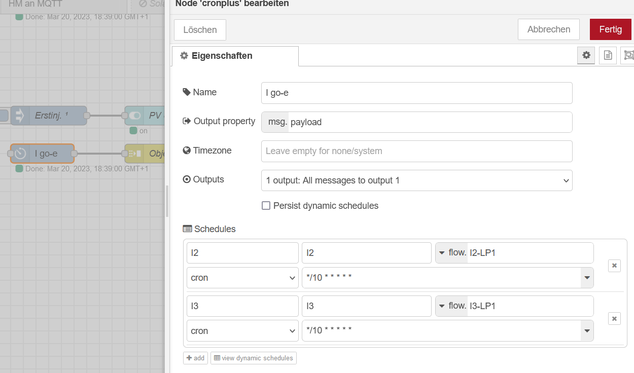

Hallo
Im goe Kachel links unten musste von LP2 auf LP1 umgestellt werden.
Ebenfalls musste ich eine neue Route hinzufügen:
jetzt läuft es erst mal. :D
Bin jetzt fleissig am testen... :roll:

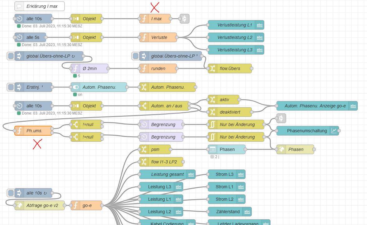

Zuerst einmal vielen Dank für dieses Forum und diesen Thread, der mich dazu bewegt hat überhaupt openWB und Node-RED zu installieren und damit zu experimentieren (ohne jegliche Vorkenntnisse). Den go-e hatte ich bereits vor der Photovoltaik, von obenWB hatte ich zu diesem Zeitpunkt noch nichts gehört.
Leider muss ich gestehen, dass ich hier nicht ganz durchgestiegen bin und mir deshalb einen eigenen Flow in Node-Red gebastelt habe. Hier mein Flow für die automatische Phasenumschaltung in Berücksichtigung, dass mein e-Up lediglich 2phasig laden kann, ggf. sucht ja jemand eine Idee für dieses Thema.

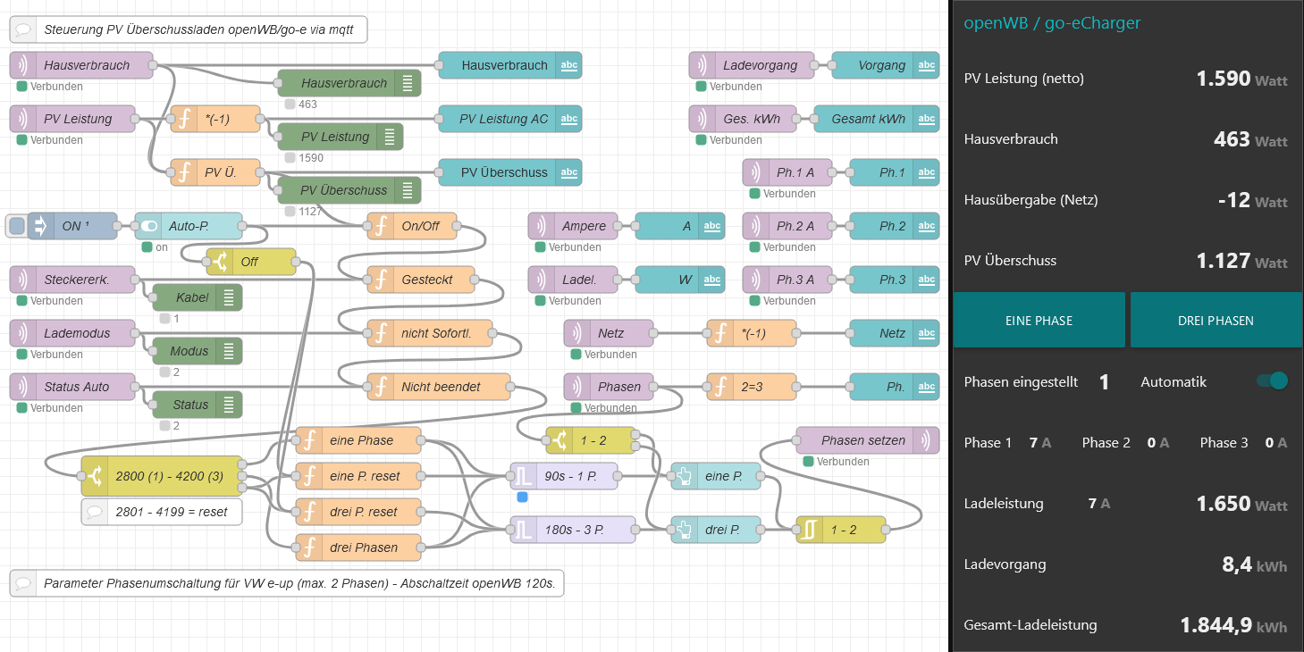

ich habe die Phasenumschaltung auch noch mal überarbeitet, folgendes Szenario:
LP1: openWB an Tesla (3 Ph)
LP2: go-e an VW eUp (2 Ph)
Wenn PV-Laden und nur Tesla aktiv, dann soll er bis 30A 1-phasig laden dürfen.
Wenn beide oder nur VW dann 1-phasig bis 20A.
(An L1 hängt ein 1-phasiger Wechselrichter)
Wenn 3 phasig geladen wird max. 16A.
Desweiteren wird wie folgt umgeschaltet zwischen 1/3 Phasen:
a) nur Tesla lädt: durchschnittlicher Überschuss unter 4,3kW -> 1 phasig nach 3min
" " " über 5kW -> 3 phasig nach 10min
b) nur VW lädt: durchschnittlicher Überschuss unter 2,9kW -> 1 phasig nach 3min
" " " über 3,7kW -> 2 phasig nach 10min
c) beide laden: durchschnittlicher Überschuss unter 7,4kW -> 1 phasig nach 3min
" " " über 8,2kW -> 2 phasig nach 10min
d) keiner lädt => Orakelfunktion 4,2 / 5,2kW Überschuss nach jeweils 10min Umstellung.
