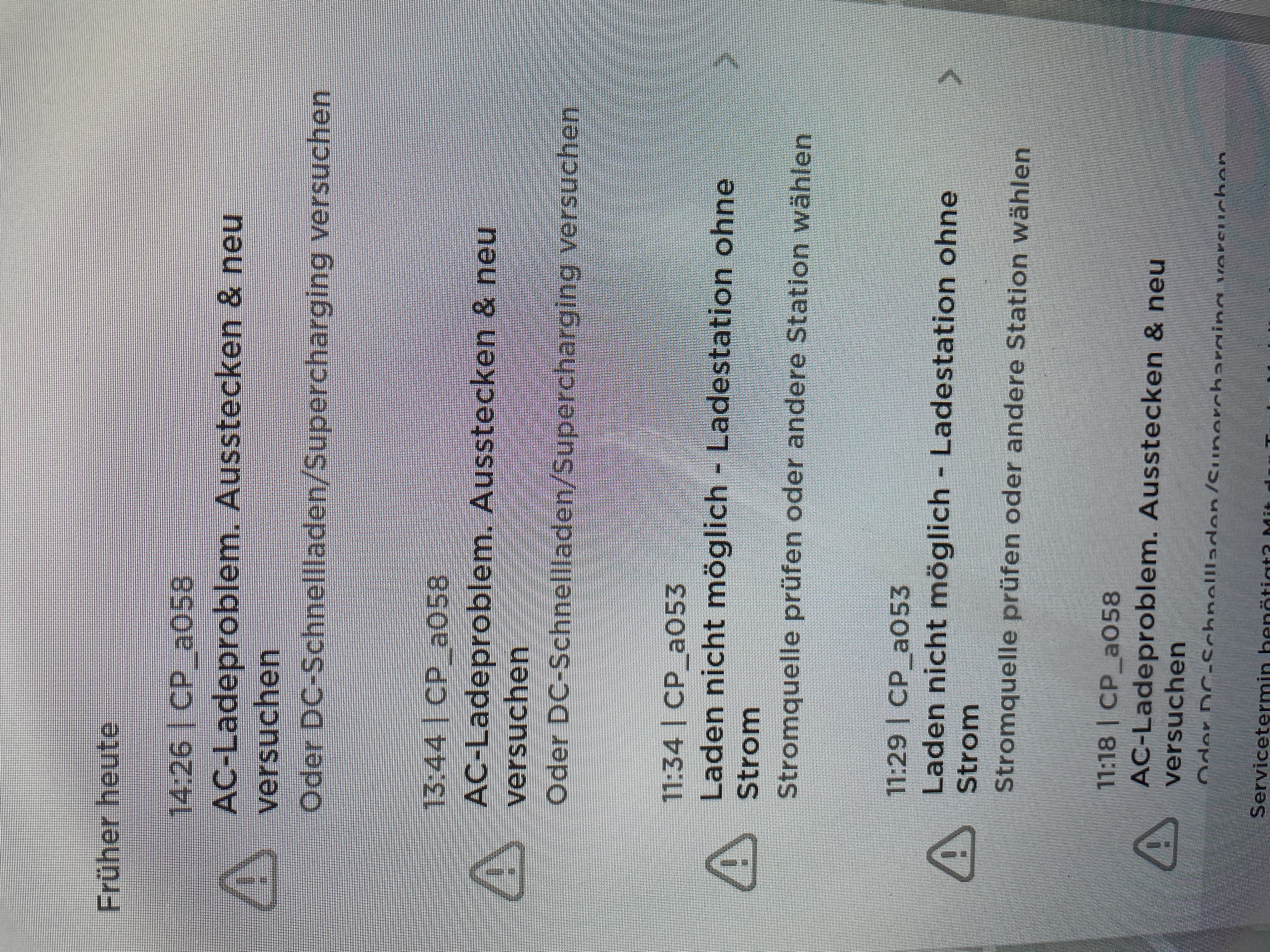

Moin, also ich hab heute mal versucht das sporadische Problem etwas besser zu untersuchen mit folgendem Ergebnis:
Ich hab mir M3 und die OpenWB gequält und gute 20 Unterbrechungen provoziert indem ich von Min+PV (einphasig) auf Sofort(3 Phasig) geschalten habe und dann abwechselnd von 3phasig auf Stop und wieder PV+Min (1 phasig) was ja auch erstmal einen Stop macht.
Dabei gab es zwei Fehlermeldungen: einmal die erwartete, normale CP_a055 "kommunikation mit Laseausrüstung abgebrochen" - oder einfach, "gib mir meinen Strom wieder...." und die problematische CP_a058 "AC-Ladeproblem Ausstecken und neu versuchen"
in keinen der Unterbrechungen einer 1P Ladung trat die a058 auf, das klappte zu 100%. Bei den Unterbrechungen des 3-Phasigen Ladens trat bei jedem 2-3ten mal die a058 auf, teilweise bei Wechsel auf Stop, teilweise bei Wechsel auf 1-Phasig.
Die Fehlermeldung tritt auch nicht beim Versuch des neuen Einschaltens auf, sondern schon beim Abschalten des Stroms instantan, danach bockt das Auto und es ihm vollkommen egal ob man die WB vom Strom nimmt, CP Unterbrechung macht oder auf "Laden starten" im Auto drückt. Erst ein mechanisches Lösen des Steckers wirkt und die Dame lädt weiter.
Vielleicht hilft das jemanden, das Problem etwas besser zu verstehen. Ich werd mir jetzt erstmal die Phasenumschaltung deaktivieren, scheint als ob für meine Zicke damit das Problem erstmal umschiffen lässt...
Kann es evtl sein, dass da manche M3 auf das Timing der Abschaltung etwas kritisch reagieren?

Wir haben das Problem auch. Das MX lädt locker flockig durch, das M3 steigt nach einigen Umschaltungen mit den Fehlermeldungen CP_a058 bzw. CP_a053 aus. Dann hilft nur noch Stecker ziehen und neu stecken.
Das ist total nervig, wenn man es nicht merkt, abends auf Nachtladen umstellt, und morgens der Akku des Autos leer ist. ;)

Also es ist definitiv ein Problem meines M3 und hat nichts mit der OpenWB oder der Phasenumschaltung zu tun:
Ich bin an den LP2 gegangen an dem die Go- e hängt und habe nur erst 3-Phasig und dann 1 Phasig aus/ein geschaltet.
Beim 3 phasigen gings 4x gut und beim 5ten mal kam die Meldung, beim 1phasigem Laden hats 10x gebraucht aber dann hatte ich auch da die Meldung, scheint also nur ein Glücksspiel zu sein :x
Werde mal ein Ticket bei Tesla öffnen müssen....
