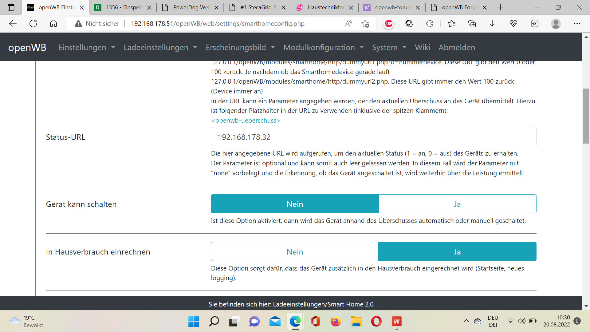

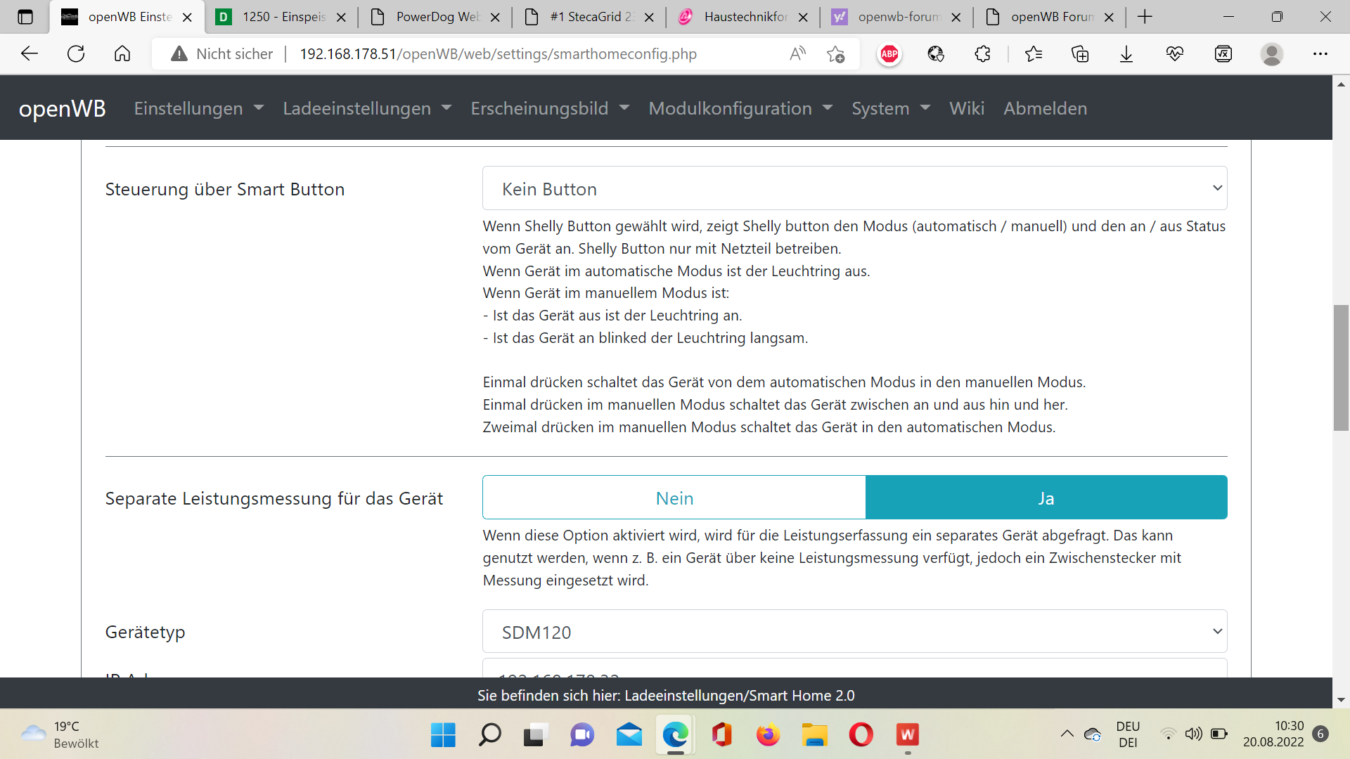

So nun gehtsa zm SH2.0

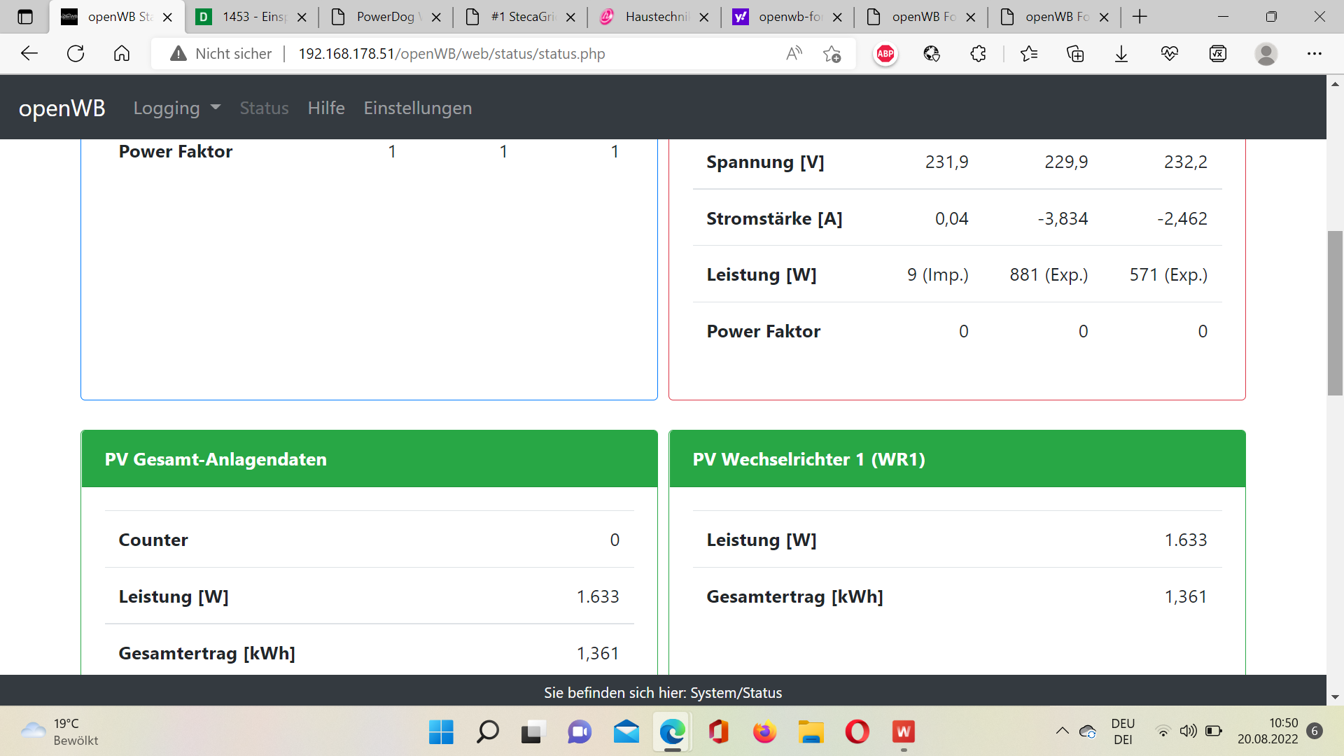

Grundsätzlich gilt, der Hausverbrauch wird immer aus EVU und PV berechnet. D.h., falsche EVU- oder PV- Werte zeigen einen falschen Verbrauch.
Nun zur PV, Stück für Stück....

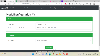

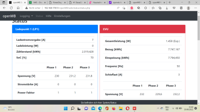

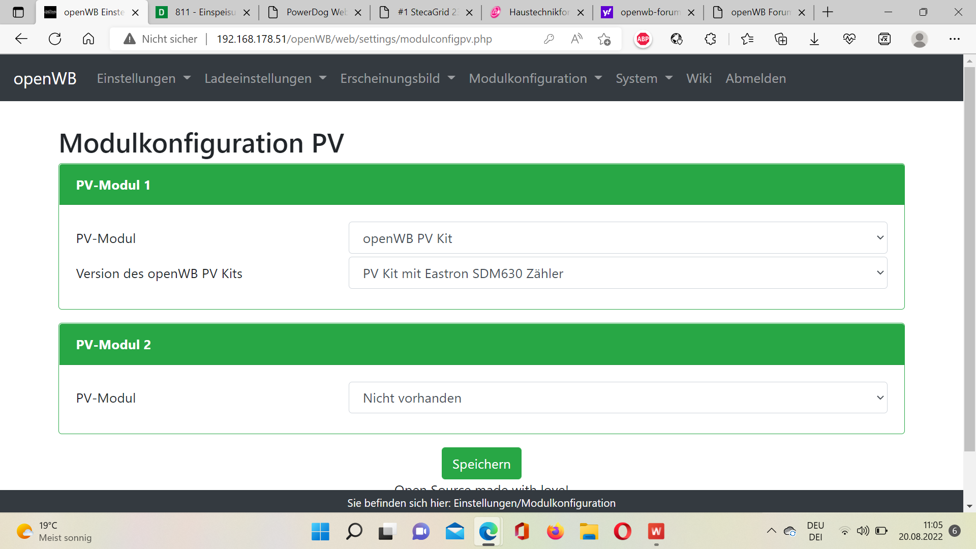

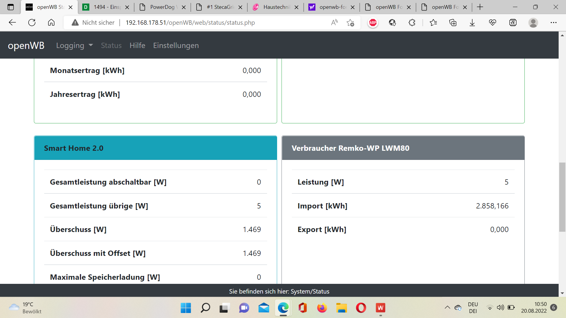

Wähle mal bitte unter PV1 das openWB- PV- Kit mit SDM630 aus und stelle PV2 auf "nicht vorhanden + speichern.
Passen die Werte im Status für die 1. PV?
Was für eine PV wird dort gemessen?
Bitte auch Screenshots posten.

....und in SH2.0 zur Zeit alles deaktivieren!

Hier die neuen Screens
PV2 isr aus

Ok, EVU + PV1 passt also?
Bitte mal vorsichtshalber System 1x restarten.

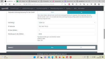

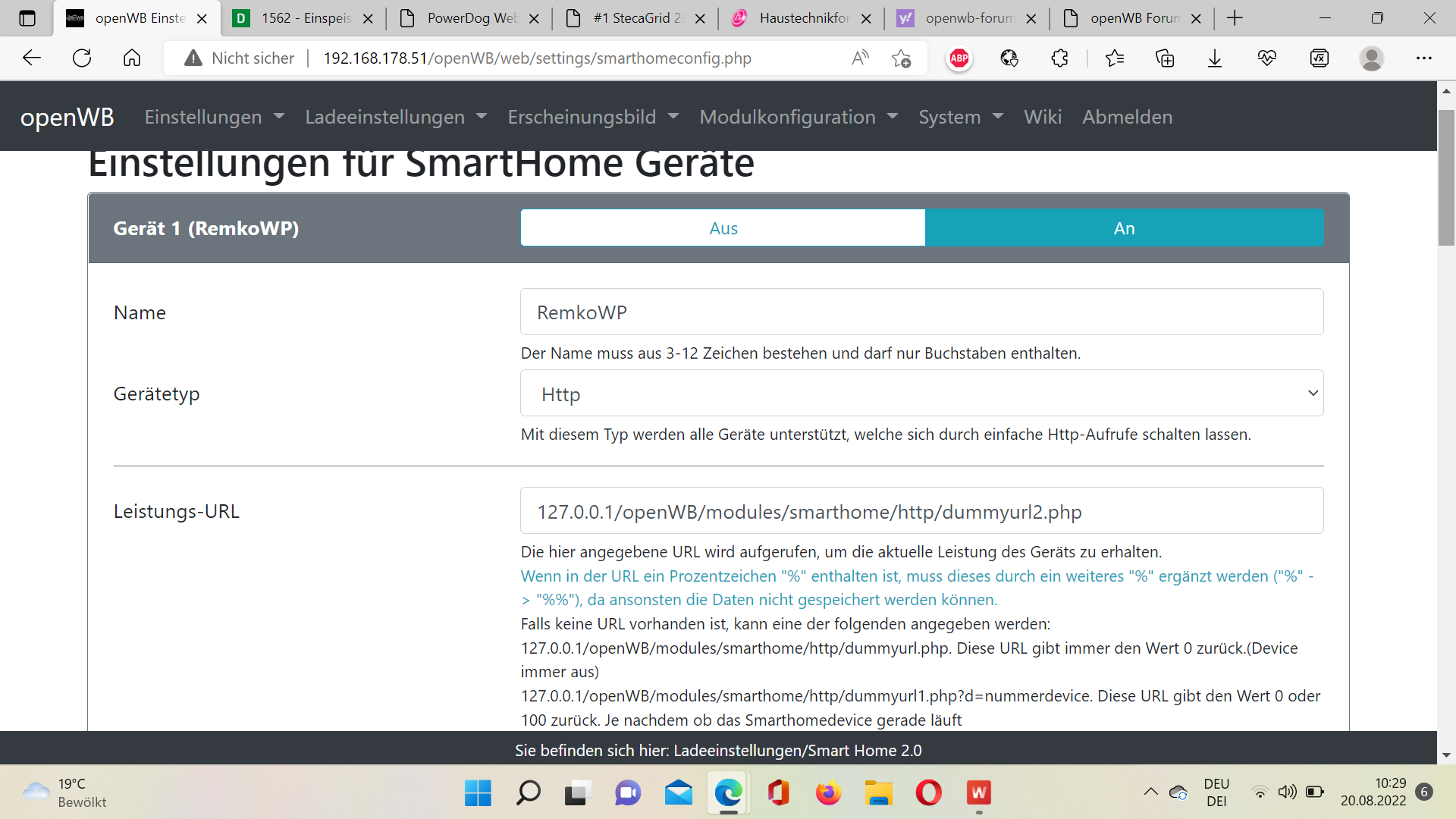

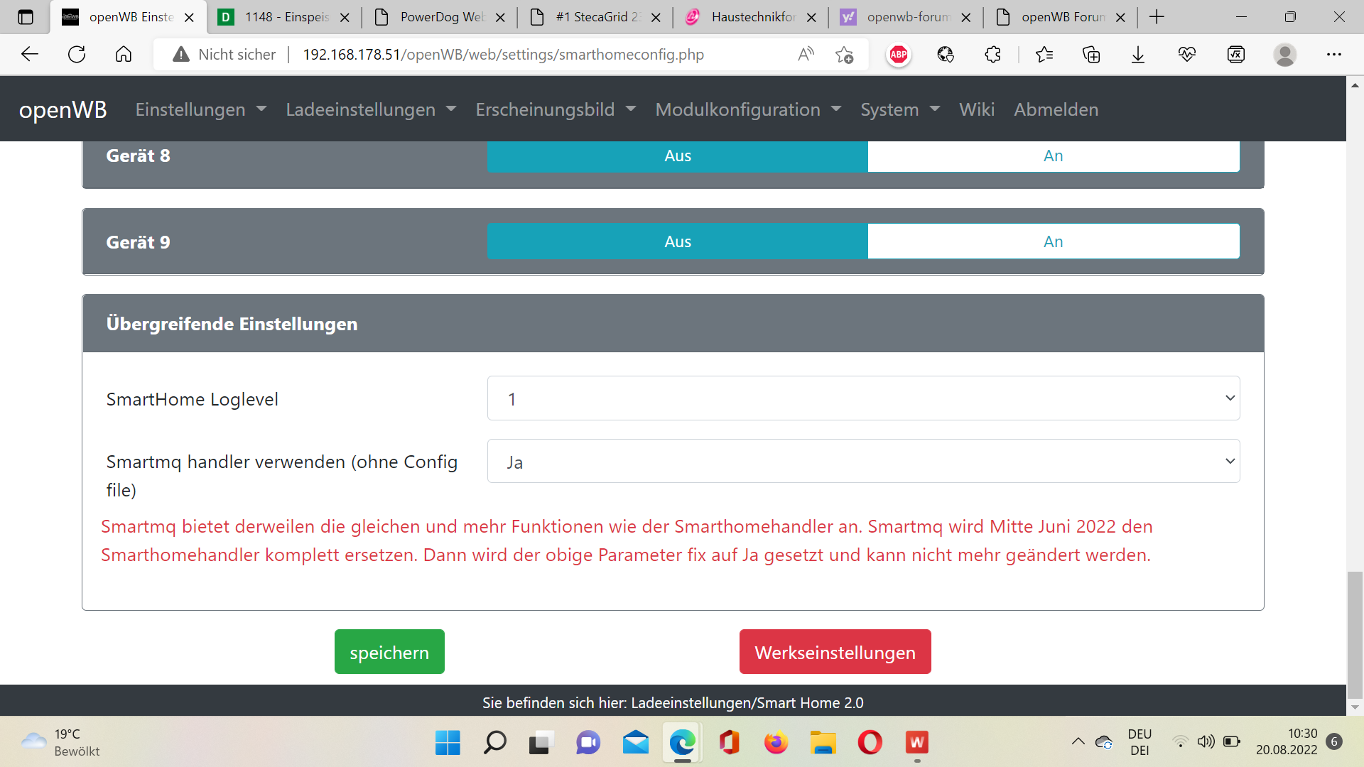

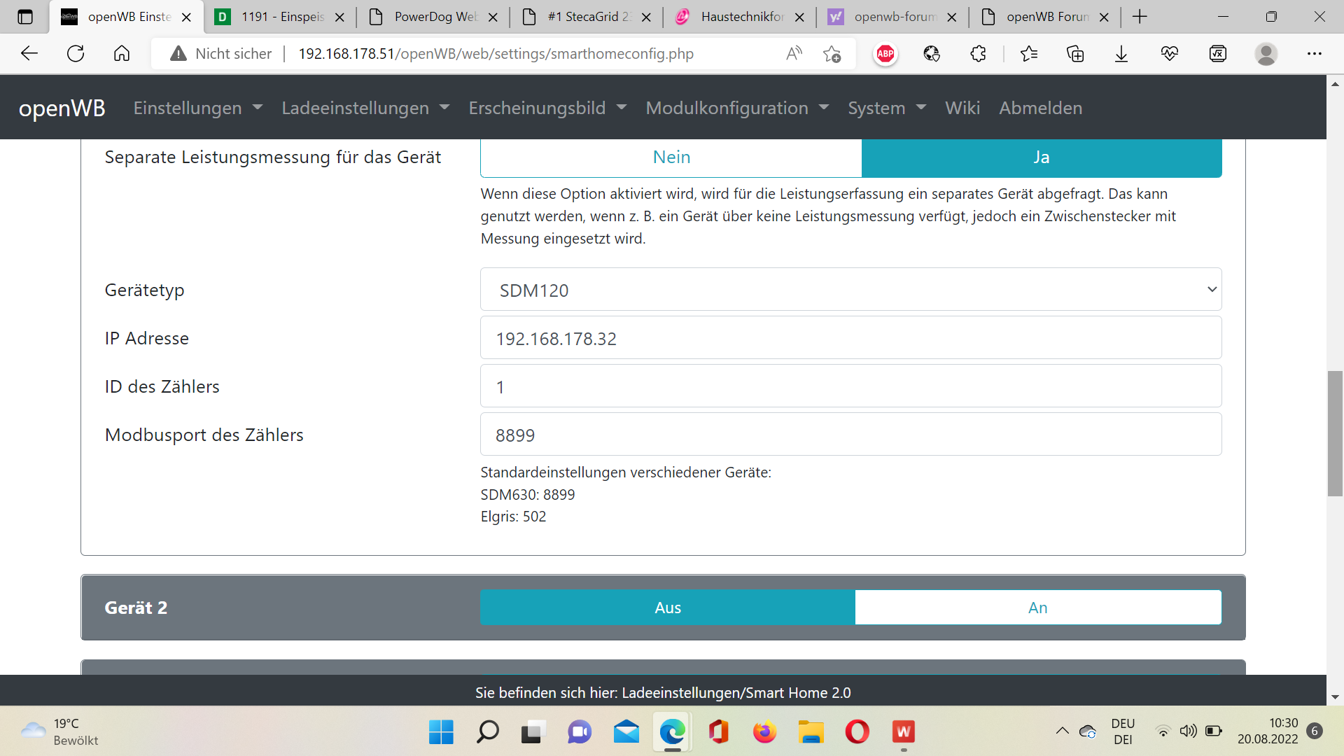

Hast Du die WP in Smarthome (alt) und Smarthome 2.0 doppelt konfiguriert?
Bitte dringend alle SH z.Zt. deaktivieren, bevor wir mit PV2 weitermachen!
Und alle Fragen beantworten. Ich bin sonst raus....

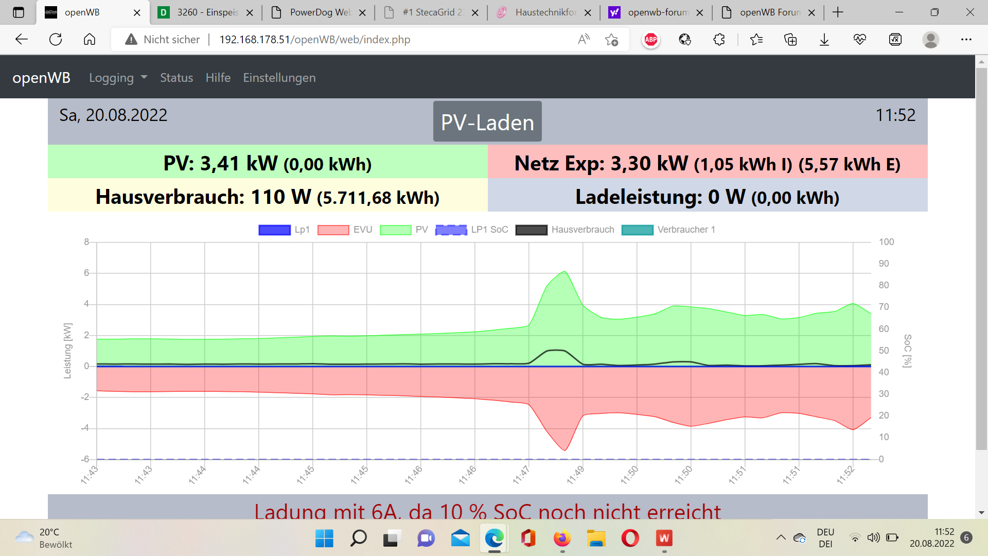

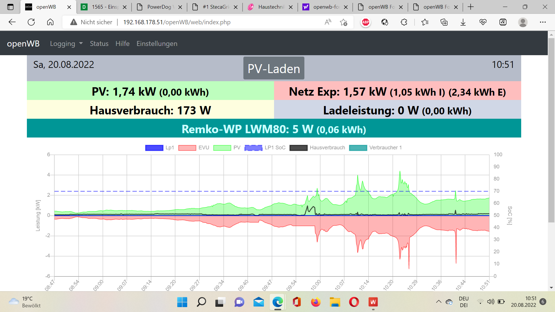

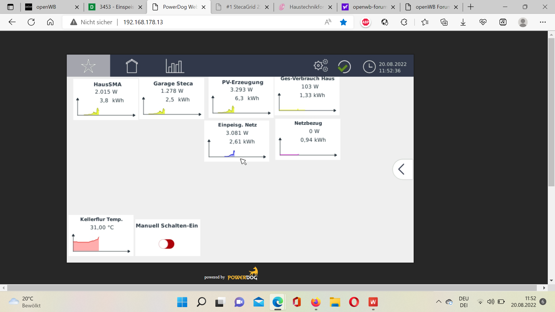

Reboot ist gemacht, Werte scheinen plausibel auch im Vergleich mit dem Powerdog, der die PV-Erträge erfaßt aber auch den Hausverbrauch über einen alten So-Zöhler.

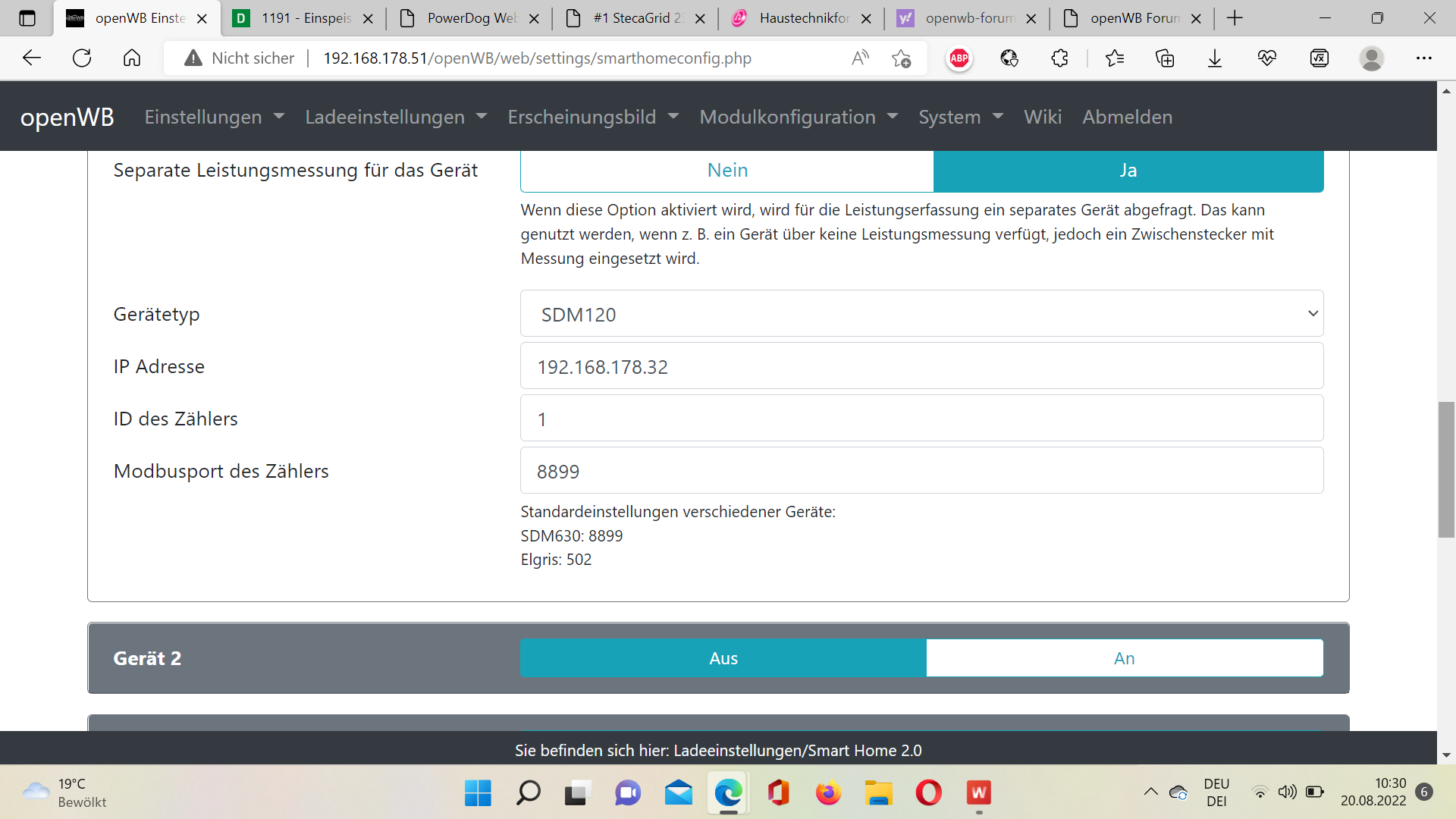

Ja, ich habe den SDM120 über SH als auch über SH2.0 erfaßt. Habe beide auf Aus gestellt.
Welche Fragen sind noch offen?

Mit PV1 (PV-Kit) wird die SMA- Anlage erfasst?
In PV1 soll der Steca erfasst werden? Über den 1. SDM120 mit welcher ID?
Für später, wenn die PV wieder korrekt erfasst wird...., die WP bitte nur noch in SH2.0 erfassen. SH- alt sollte nicht mehr verwendet werden.
Ich habe aber nachher keine Zeit mehr.
