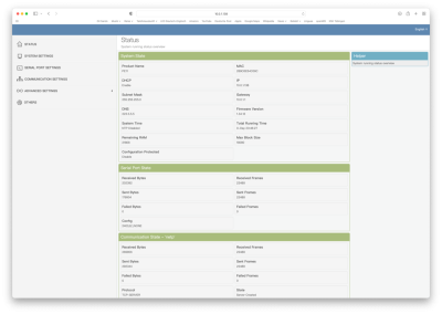

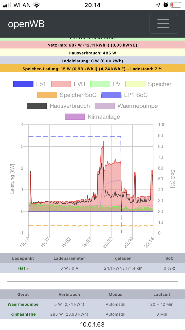

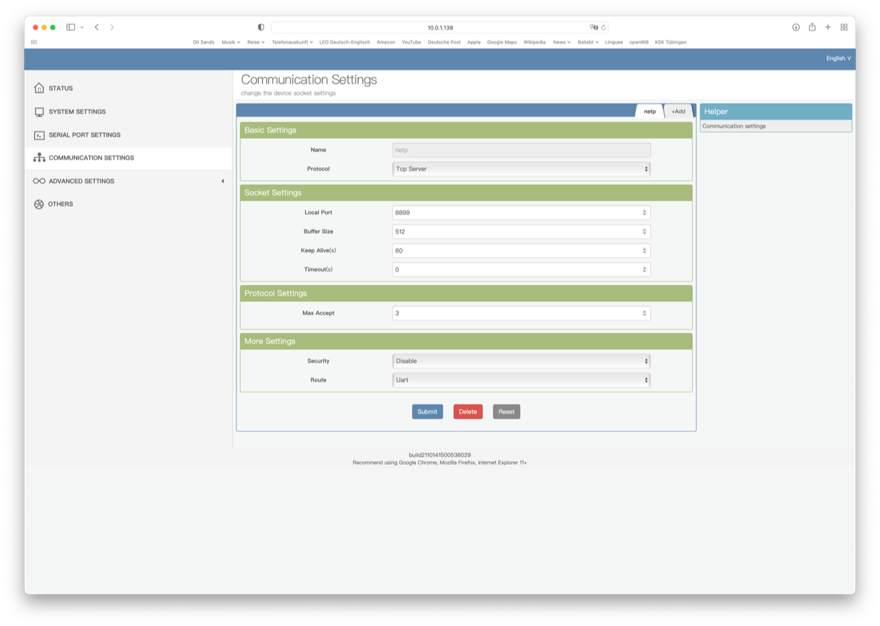

seit gestern werkelt bei meinen Eltern ein (im OpenWB-Shop gekaufter) SDM120 + PE11 zur Leistungserfassung der neuen Splitklima.
Und: Leistung erfasst er, aber irgendwie wird der Verbrauch nicht aufsummiert.
Die Wärmepumpe hängt schon seit langer Zeit an einem Shelly 1 PE, da funktioniert es wie gewünscht.

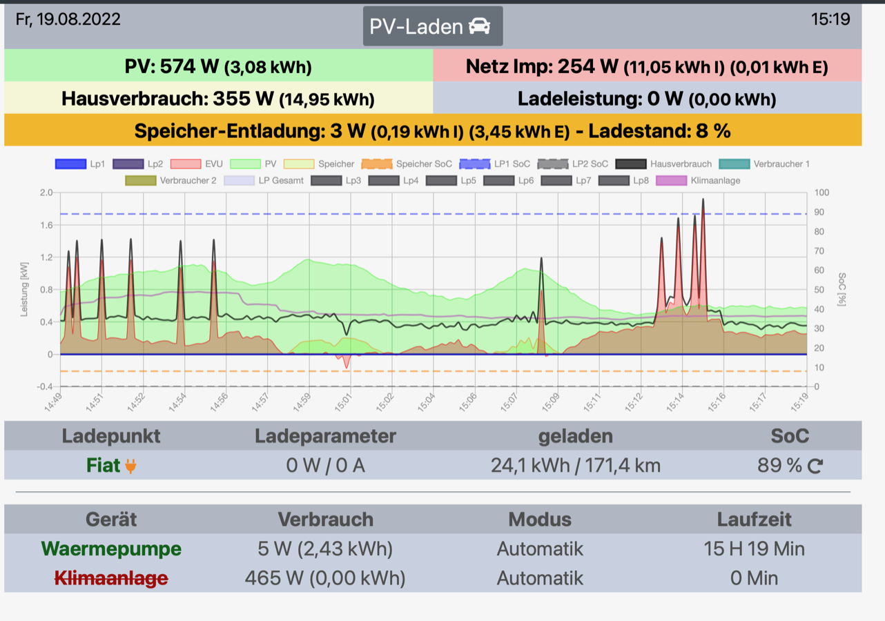

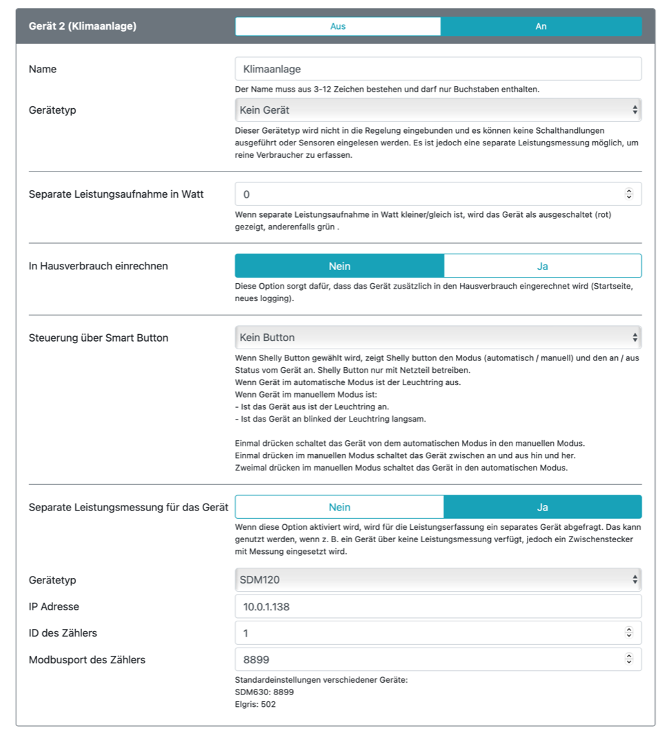

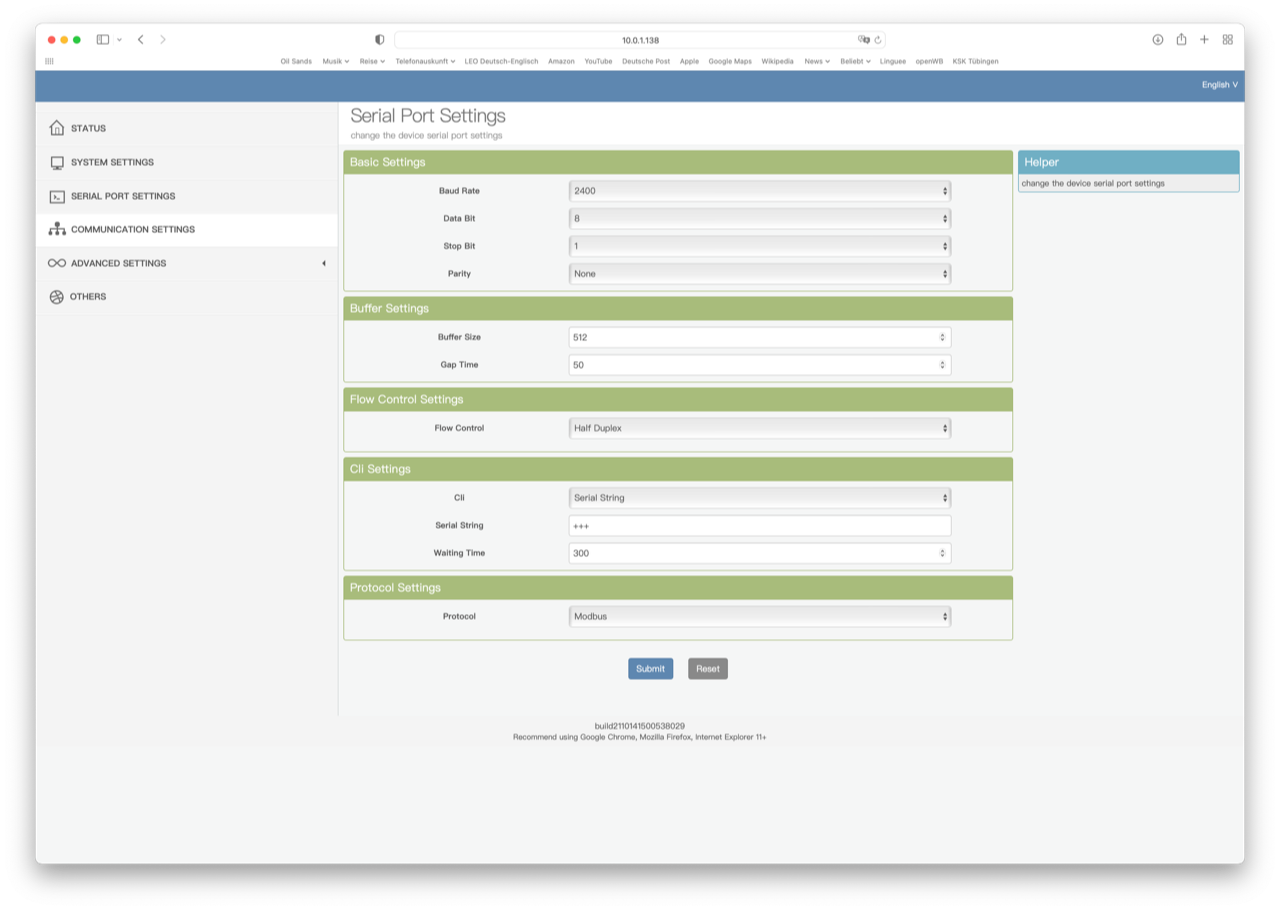

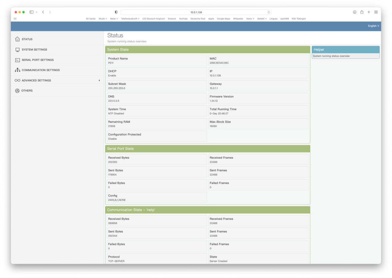

Außerdem: Warum ist die Klima auf rot, wenn ich gar kein Schalt-Device eingestellt habe? Hä? Kann mir jemand anhand der Screenshots sagen, wo ich Blödsinn eingestellt habe? OpenWB-Smarthome-2 Einstellungen PE11 Status PE11 serielle Einstellungen PE11 Kommunikationseinstellungen
Ich freue mich auf Hinweise, wie man es besser macht.

Hmm, sicher dass der SDM120 auf 2400 Baud läuft?
Ich hätte jetzt 9600 erwartet. So war mein SDM72 Initial eingestellt.

Die eingestellte Baudrate ist soweit egal, solange diese im SDM und im PE11 gleichermaßen konfiguriert ist. 9600 wird sonst in openWB als Standart verwendet.

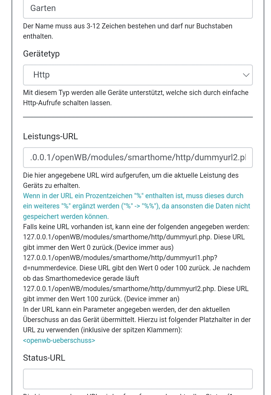

Damit das Gerät grün dargestellt werden kann, musst Du zusätzlich als Gerätetyp "http" konfigurieren.
Ich habe hier die "...dummyurl2" gewählt, da sie mir einen Verbindungsabruch zum SDM mit dauerhaft 100W anzeigt. Warum aktuell keine kWh summiert werden, kann ich Dir nicht sagen, ggf. hilft ein restart.
Aktuelle Leistungsdaten werden ja scheinbar korrekt übermittelt.

Alle SDM, egal ob 120, 630, 230 oder 72D-M, verwenden als Port 8899, 502 gilt für den Elgris.miel13 hat geschrieben: Fr Aug 19, 2022 4:25 pm Ist unter den Einstellungen die Modbusart nicht vertauscht? Ist auf den 3phasigen SDM 630 eingestellt. Muß aber auf den Busconveter des SDM720 eingestellt werden; ist 502!

Re: PE11+SDM120 zur Leistungserfassung Klimaanlage
Die kWh werden übrigens aus der Differenz der Zählerstände gerechnet.
Schau mal unter Status/ SH- Log, ob dort die Zählerstände auftauchen (letzter Wert in Zeile hinter Z: als Wh. Einfach vor die letzten 3 Stellen ein Komma denken.... Wert ist identisch mit Zählersumme im SDM.
Danke für die Tipps.
Es kommen keine Zählerstände an. Merkwürdig.
Kann das am SDM120 deaktiviert sein?
Und ja, der kam mit 2400. Am PE11 kann ich im Webinterface von hier aus rumpfuschen, um am Zähler Einstellungen zu änder, muss ich hinfahren
Edit: ich sehe gerade dass Hw: 0 bei der WP ist, die an einem Shelly hängt, und beim Klimaanlagenzähler ein Wert steht. (23921)
Heute am 1. Tag ist die Differenz der akt. Zählerstand zu "0" vorher, morgen wird dann die korrekte kWh- Summe gebildet.
Edit: Baud kann auch im SDM angepasst werden, Knopf länger mal gedrückt halten und dann kurz tippen. Einfach probieren...
