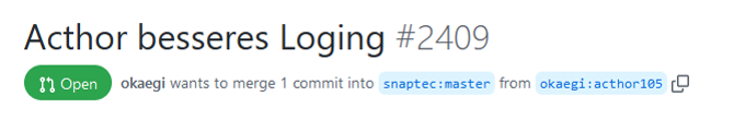

https://github.com/snaptec/openWB/pull/2409

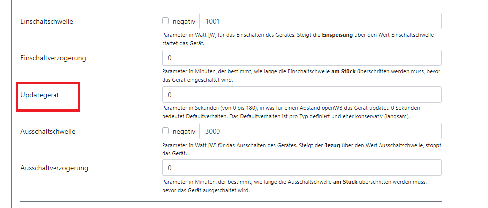

Mit diesem PR gibt es ein verbessertes Logging für Acthor:
Neu wird im Smarthomelog angezeigt, wenn an Acthor eine Vorgabe geschickt wurde und wie häufig (Periode , hier alle 32 Sekunden) das passiert. Die Vorgabe ist je nach Gerätetype definiert (z.b. reiner Überschuss, neuer Sollwert, neue Sollwert mit Faktor)
2022-09-15 17:46:38,186 INFO (2) Actest rel: 1 oncnt/onstandby/time: 14/0/23893 Status/Üeb: 10/1 akt: 40 Z: 0
2022-09-15 17:46:38,183 INFO (2) Gerät wurde upgedatet, neue Vorgabe 500 Periode 32
Die Periode kann im Gui eingestellt werden:
Sofern in dem neuen Parameter 0 angegeben wird, kommt des Defaultverhalten von OpenWb zur Anwendung. Dadurch wird das Gerät eher konservativ (= langsam) mit dem Überschuss upgedatet (in der Regel Modbuswrite). Somit lassen sich bei entsprechender Umgebung eine schnellere ansprechen der überschussgesteuerten Geräte erreichen.
Dieses Funktion ist momentan nur für Acthor implementiert und wird beim positiven Test auf die anderen Überschussgesteuerten Geräte ausgeweitet.
Hallo The-Beginner
Bitte Backup machen und die Nightly runterladen wenn der Merge request violett ist. Dann mal mit dem Updategerät auf 0 probieren und dass Smarthomelog schauen in was für einer Periode die Updates passieren. Dann Updategerät auf 15 sek reduzieren und wieder schauen ob Acthor noch läuft. Je nach deiner Installation und deinem Acthor Anschluss ist dann irgendwann mal der tiefste Wert für den Updategerät erreicht, d.h. Achtor bekommt den überschuss nicht mehr richtig mit.
Bin gespannt wie es läuft.

okaegi hat geschrieben: Do Sep 15, 2022 4:10 pm Hallo The-Beginner
Du meinst, wenn das grüne Label zu violett gewechselt wurde?
The-Beginner
Grün zu violett?
Grün zu violett?
