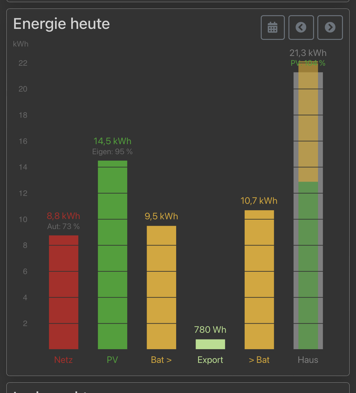

LarsBr87
Beiträge: 341
Has thanked: 4 times
Re: Systemumstellung auf Qcells Q.HOME+ ESS HYB-G3-3P
Beitrag von LarsBr87 »
Hallo Oliver,
ich denke deine private Nachricht ist hiermit beantwortet. Ich nutze das aber immer noch über den COM Port und es funktioniert weiterhin. Ich habe nur beim Solax Modul eine Datei auf dem Rasperry ersetz, weil mir immer der falsche PV Ertrag angezeigt wurde. Alles was über Tag in die Batterie ging, wurde nicht als Erzeugung gerechnet, erst nachts, als es aus der Batterie genutzt wurde. Das hat natürlich die Bilanz ordentlich verfälscht.
Ich weiß aber natürlich nicht, wie das beim Abruf über den Stick ist, Vll kann @didib da ja was zu sagen?
Gruß Lars
didib
Beiträge: 20
Registriert: Mi Apr 28, 2021 8:54 am
Beitrag von didib »
Hallo Lars,
mir ist da noch nichts aufgefallen, ich werde es aber mal beobachten. Ich habe einige Tage kontrolliert und da passt alles soweit.
Gruß Didi
LarsBr87
Beiträge: 341
Hallo Didi,
Das siehst du sofort, wenn die PV-Anlage keinen Strom mehr produziert, der Speicher Strom liefert und die Säule der „PV Erzeugung“ weiter ansteigt. So hatte ich morgens bis zum Sonnenaufgang schon 2-3 kWh PV Erzeugung im Diagramm stehen.
Gruß Lars
