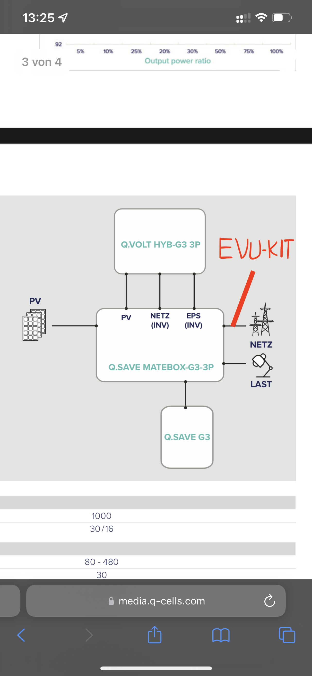

Kann mir jemand die Funktionsweise des Systems erläutern.
Mal angenommen, ich installiere das System so wie auf dem Bild, wie verhält es sich dann die OpenWb beim"PV-Laden"?
Angenommen die Sonne kommt morgens hoch (es sind keine Autos angesteckt) und die Matebox erkennt Überschuss und lädt den Akku. Irgendwann wird dieser voll sein und es wird ins Netz eingespeist. Dann komme ich mit dem Auto und Stecke den Ladestecker an (Modus "Nur PV") und da ja eingespeist wird, welches ja durch das EVU-Kit registriert wird, läd der Wagen Überschuss. Was passiert aber, wenn der Überschuss unter die 1,4kw fällt, würde der Speicher dann die fehlende Energie ausgleichen (der Wagen lädt den mit 6A bis der Speicher leer ist) oder kommt es drauf an, welches System (OpenWB oder Qcells) schneller reagiert?

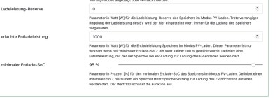

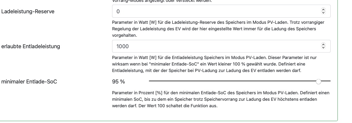

Unter der Annahme, dass aus der Matebox herauszubekommen ist, welche (Ent-) Ladeleistung bzw. SoC sie gerade hat, geht mit der openWB alles, was so einzustellen ist. (Weitere Annahme: Wallbox hängt an der Hauslast).
Also Speicher- oder EV-Vorrang, einstellbare maximale Ladeleistung, damit smarthome-Geräte schon früher angehen und all das andere. Bei Deinem genannten Beispiel wird beim PV-Laden die Hausbatterie bis zum einstellbaren SoC entladen. Ich hab' Dir hier mal die Einstellungen angehängt.
Bei Min+PV gibt es ähnliche Einstellungen. Was so nicht geht, ist Sofortladen ohne den Speicher leer zu machen.

Re: Systemumstellung auf Qcells Q.HOME+ ESS HYB-G3-3P
Da dann die openWB nicht weiß, dass der Strom aus der Batterie kommt, wird sie bis zum Ende entladen. Du kannst aber ein bisschen mit dem Regelpunkt herumspielen:
Falls nicht, vielleicht ginge eine Ladeunterbrechung per MQTT ab Sonnenuntergang oder - falls Du das rausbekommst - bei PV-Leistung kleiner als x?
Wenn Du bei der Matebox auch so etwas einstellen kannst, könnte das ein Weg sein. Es gibt hier auch einige Nulleinspeiseanlagen, die ein ähnliches Problem haben: Denn da wird der Wechselrichter runtergeregelt und am EVU-Punkt kommt nicht so richtig Einspeisung an. Gefühlvollen Netzbezug zuzulassen, soll da helfen. Aber bei Dir wäre ja die Batterie davor und würde die "Versorgungslücke" wieder auffüllen. Bei der Einstellung an der Matebox ginge es darum, am EVU-Punkt fehlenden PV-Überschuss von Batterieentladung zu unterscheiden.Parameter in Watt [W] für den manuellen Regelpunkt in beiden Lademodi. Dieser Parameter ist nur wirksam bei der Einstellung "manueller Regelpunkt". Die dem EV zur Verfügung stehende Ladeleistung berechnet sich bei dieser Option aus der Differenz zwischen der Einspeiseleistung und dem eingegebenen Wert.

Vielen Dank für deine Meinung. Dann sind wir uns ja im Prinzip einig, dass die Systeme auch Grundsätzlich unabhängig arbeiten können, außer wenn die Autos im Modus PV laden und der Überschuss unter 1,4kw fällt. Mit den Regelpunkten müsste man dann ein wenig spielen. Nicht das sich die Ladeleistung im Modus "Nur PV" i immer weiter hochschaukelt und der Speicher immer mehr zuschießen muss.
Dann müsste ich bei der Abschaltwelle ja schonmal einen negativen Wert einsgellen, so das bei Einspeisung (zb 100 Watt) schon abgeschaltet wird und die Abschaltverzögerung auch ganz gering. Oder man muss das im Blick haben und Abends dann von Hand die Ladung beenden.
