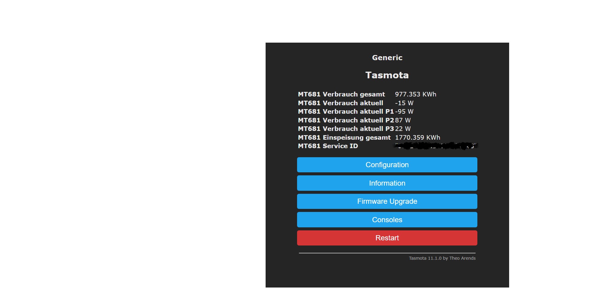

Tasmota liefert die Werte, siehe hier: habe ich was übersehen?

Schau mal, was bei Dir angezeigt wird, wenn Du
im Browser aufrufst.

Gebe ich deinen Befehlt in den Browser ein kommt das hier raus:
{"StatusSNS":{"Time":"2022-10-05T17:40:24","EM":{"Total_in":983.513,"Power_curr":-14,"Power_p1":1195,"Power_p2":-413,"Power_p3":-798,"Total_out":1771.141,"Meter_id":"XXXXXXXXXXXXXXXXXXXX"}}}

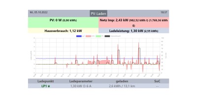

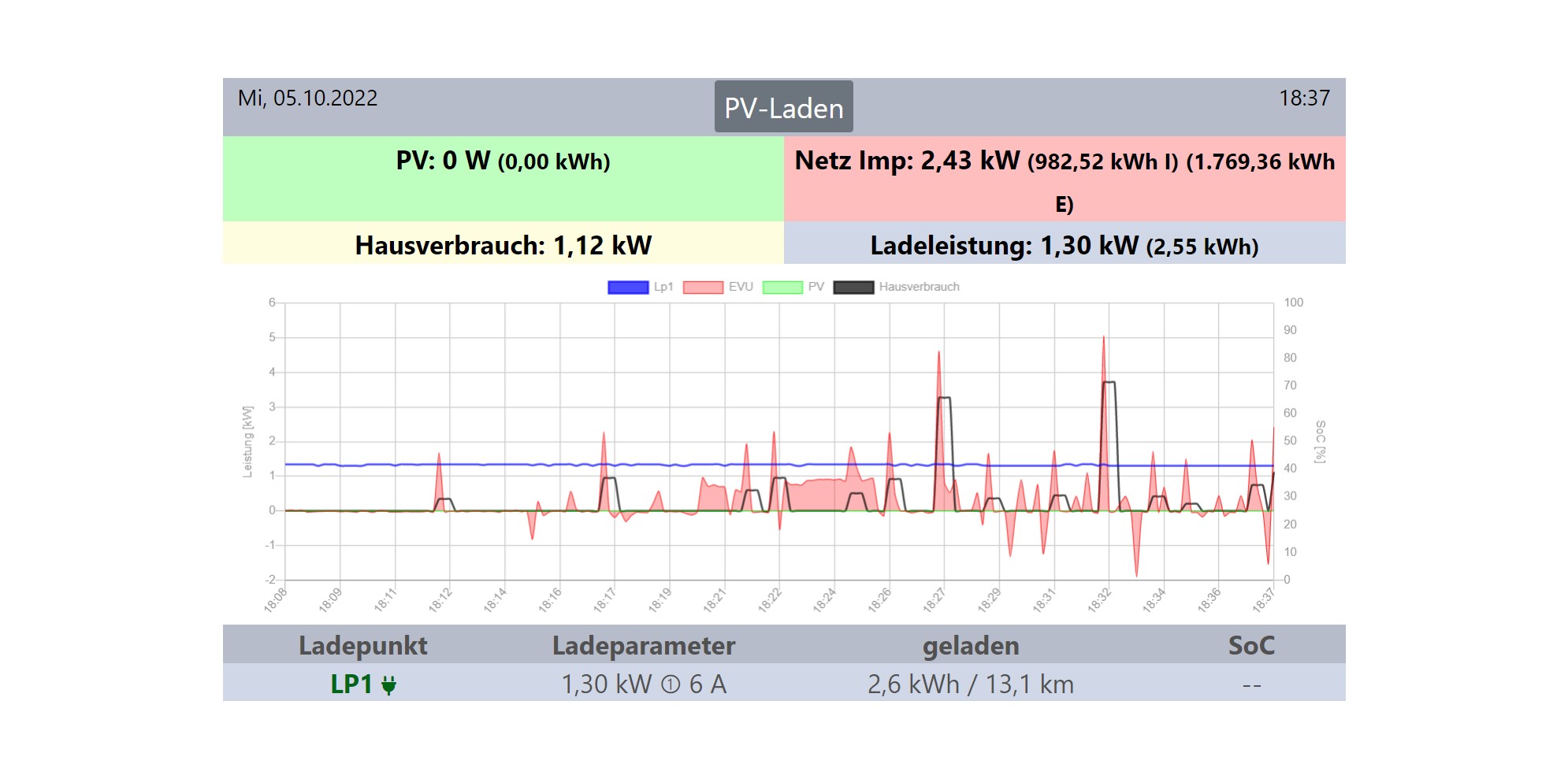

Die OpenWB liest auch ein, PV-Ü Laden hat am Nachmittag funktioniert, solange Sonne da war.
Jetzt ist die Sonne weg, der HybridInverter schiebt aber sauber geregelt aus dem Akku nach. Er merkt ja dass ein Verbraucher mit 1.3kW läuft
Die OpenWB lädt also weiter und saugt mir so den Akku im Keller leer.
In der Küche läuft der Ofen, durch die Peaks klappt die PV-Laden-Unterbrechung nicht, da immer mal wieder beim Abschalten des Heizelements im Ofen Einspeisepeaks entstehen, die den Counter der WB neu starten.
Ich muss also als Nächstes die PV Anlage an die OpenWB anbinden, oder solange die OpenWB lädt muss der Akku geblockt werden.
Das ist aber wohl ein Thema in einem anderen Thread.

PV-Überschussladen schaltet nicht ab, sondern hängt bei 1.3kW Ladeleistung, obwohl Exp 6Min lang irgendwo bei 20W war.
Einstellung in der WB ist auf "50" Schwelle "negativ" Timer 120sek.
Sollte doch eigentlich abschalten, ???

Bzgl Ofen....
"In der Küche läuft der Ofen, durch die Peaks klappt die PV-Laden-Unterbrechung nicht, da immer mal wieder beim Abschalten des Heizelements im Ofen Einspeisepeaks entstehen, die den Counter der WB neu starten."
Nachdem der Ofen aus war mit diesen 2kW Peaks, hat die PV-Abschaltung funktioniert.

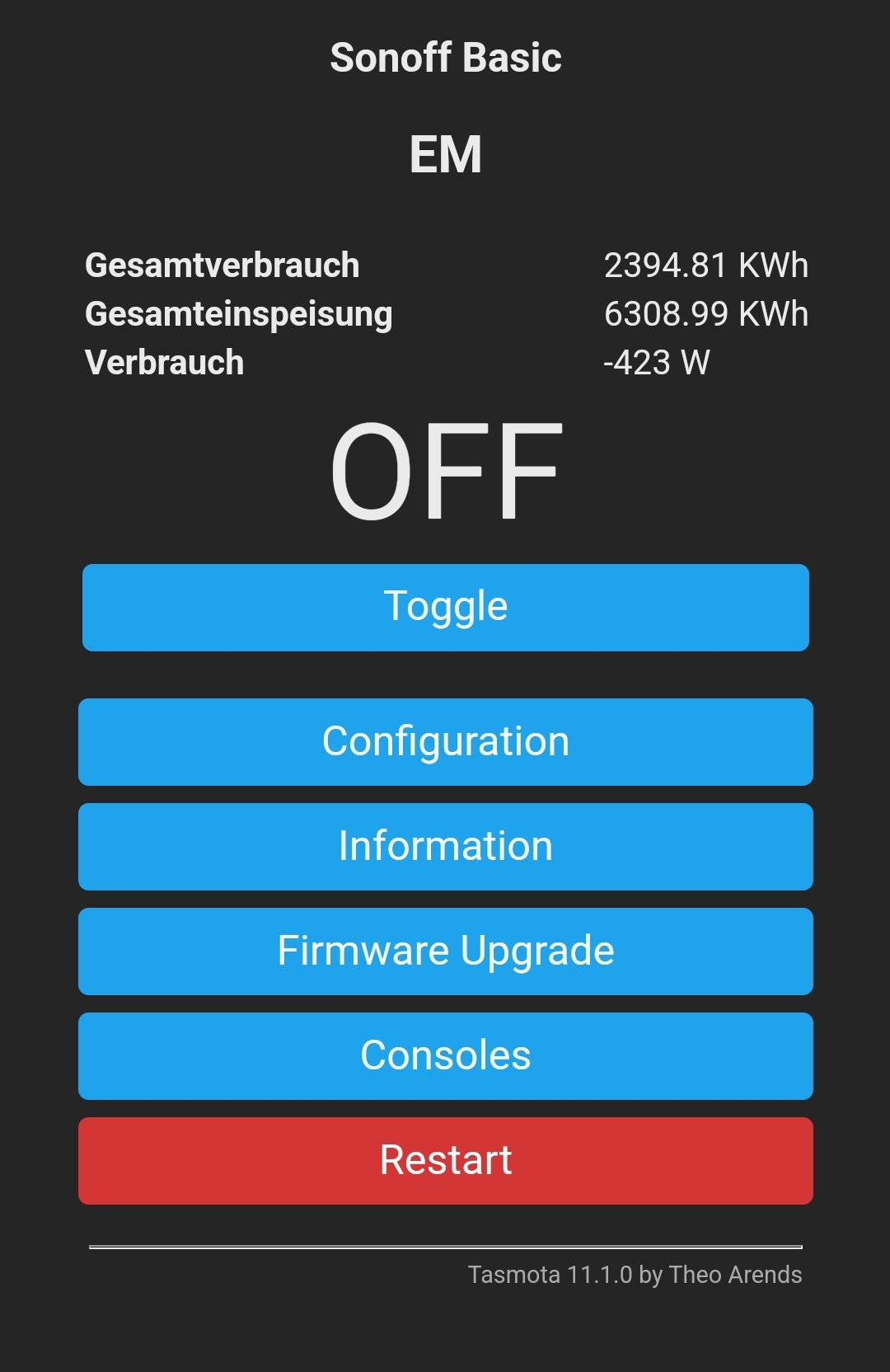

bestimmt könnt ihr mir helfen. Vorhin kam mein Lesekopf. Flott eingerichtet.
Als Ergebnis bekomme ich aber
{"StatusSNS":{"Time":"2022-10-06T12:36:40","":{"Total_in":2394.81,"Total_out":6308.99,"Power_curr":-425}}}
Da kann dann
Natürlich nicht richtig sein. Ich stehe aber gerade auf dem Schlauch, wie ich das entweder im Script oder in der JSon-Abfrage korrigiert bekomme.
Mein verwendetes Skript:

Hat sich erledigt, musste
sein.
