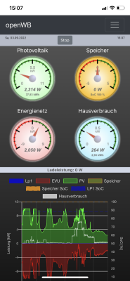

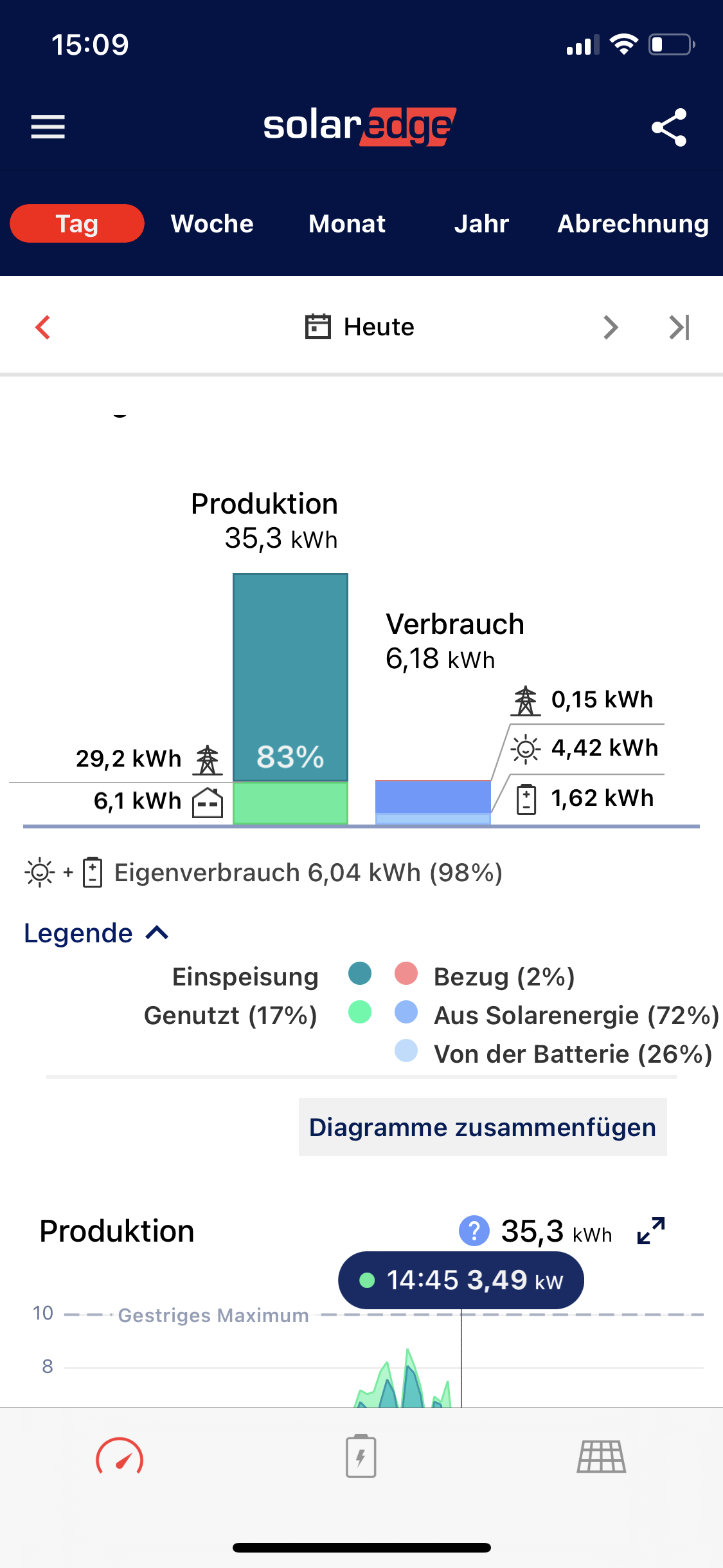

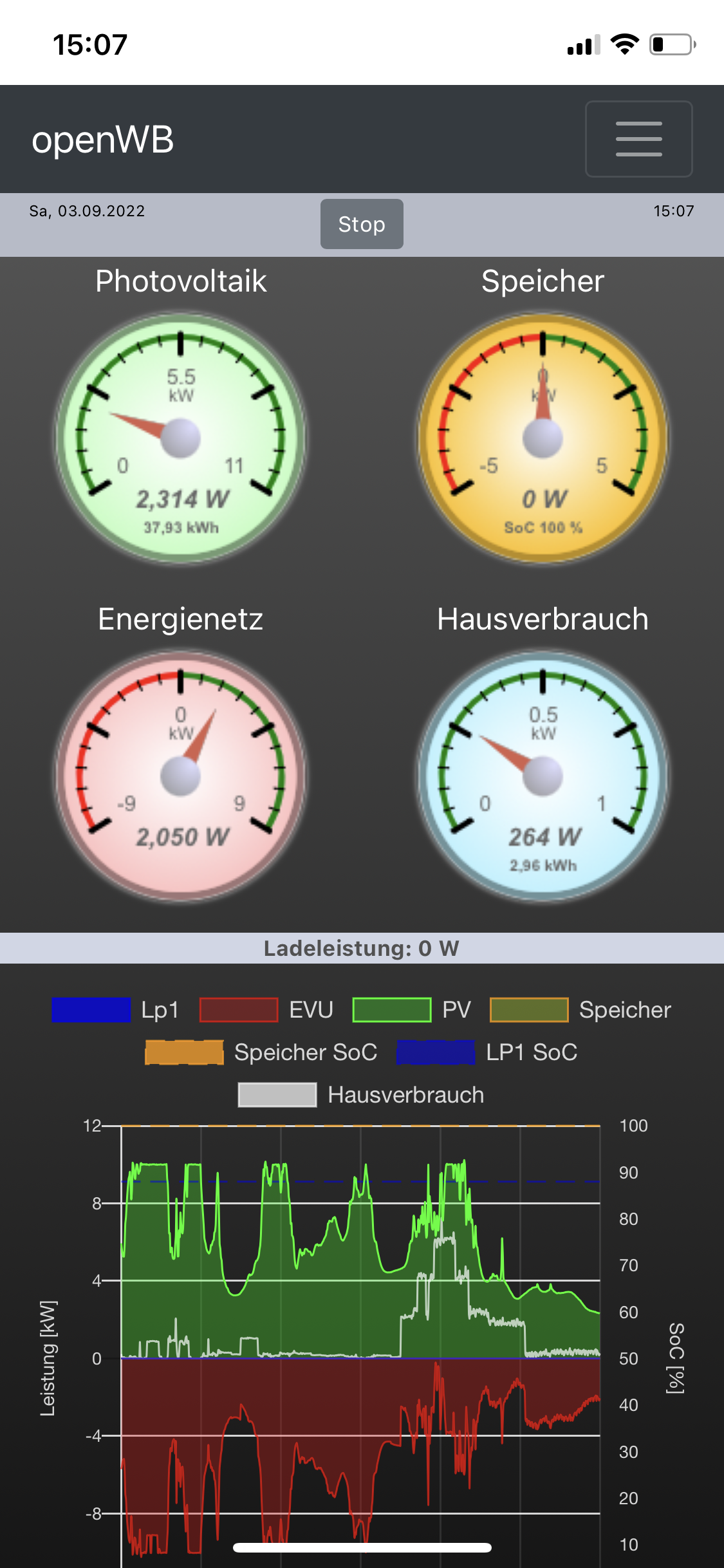

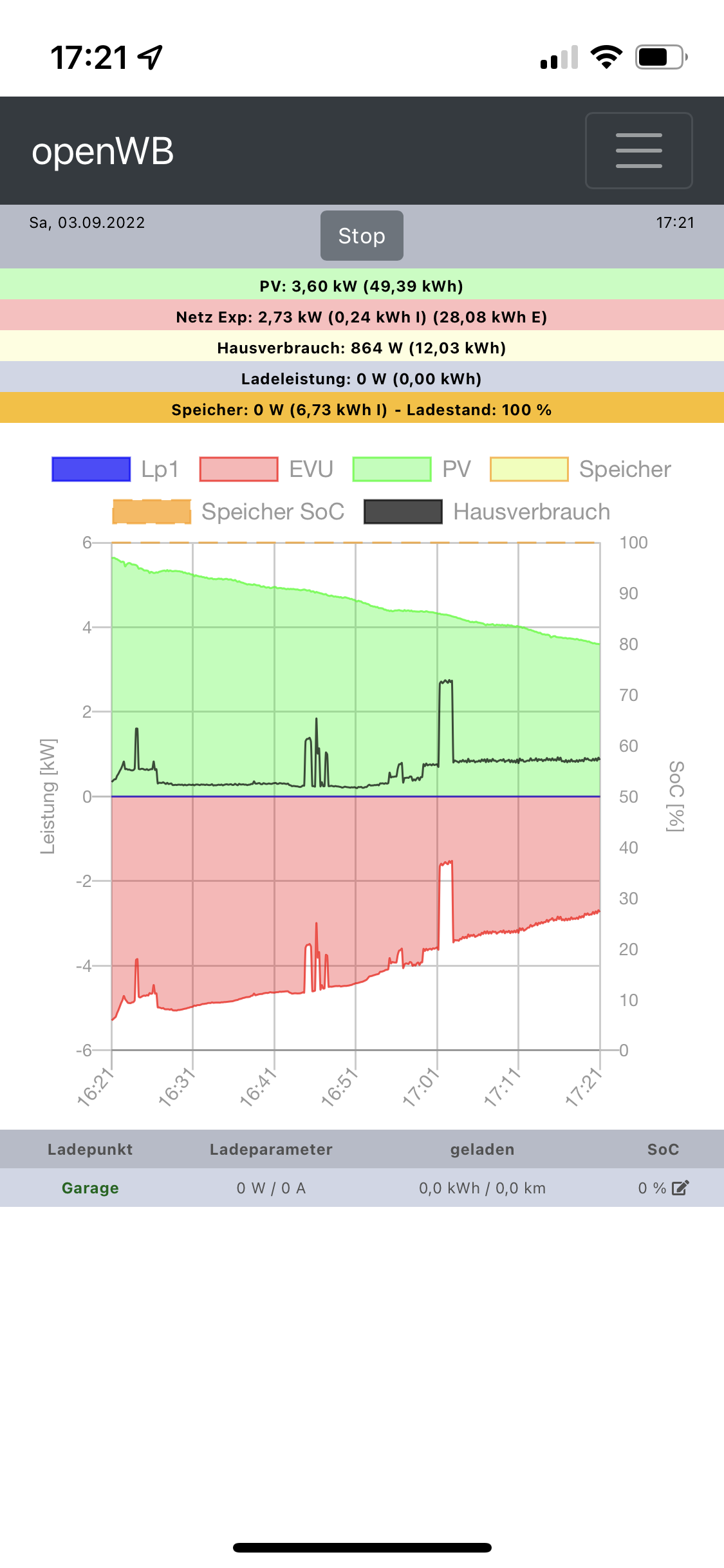

seit dem gestrigen Update auf 1.9.275 gibt es eine nennenswerte Differenz im angezeigten Tagesverbrauch zwischen WB und Solaredge, siehe Screenshot.
WB: 2,96 KW
Solaredge: 6,18 KW
Hat jemand eine Idee?
Danke.
Hans
WB: 2,96 KW
Solaredge: 6,18 KW
Danke.
Hans
12,8 kWP
12,8 kWP

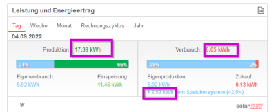

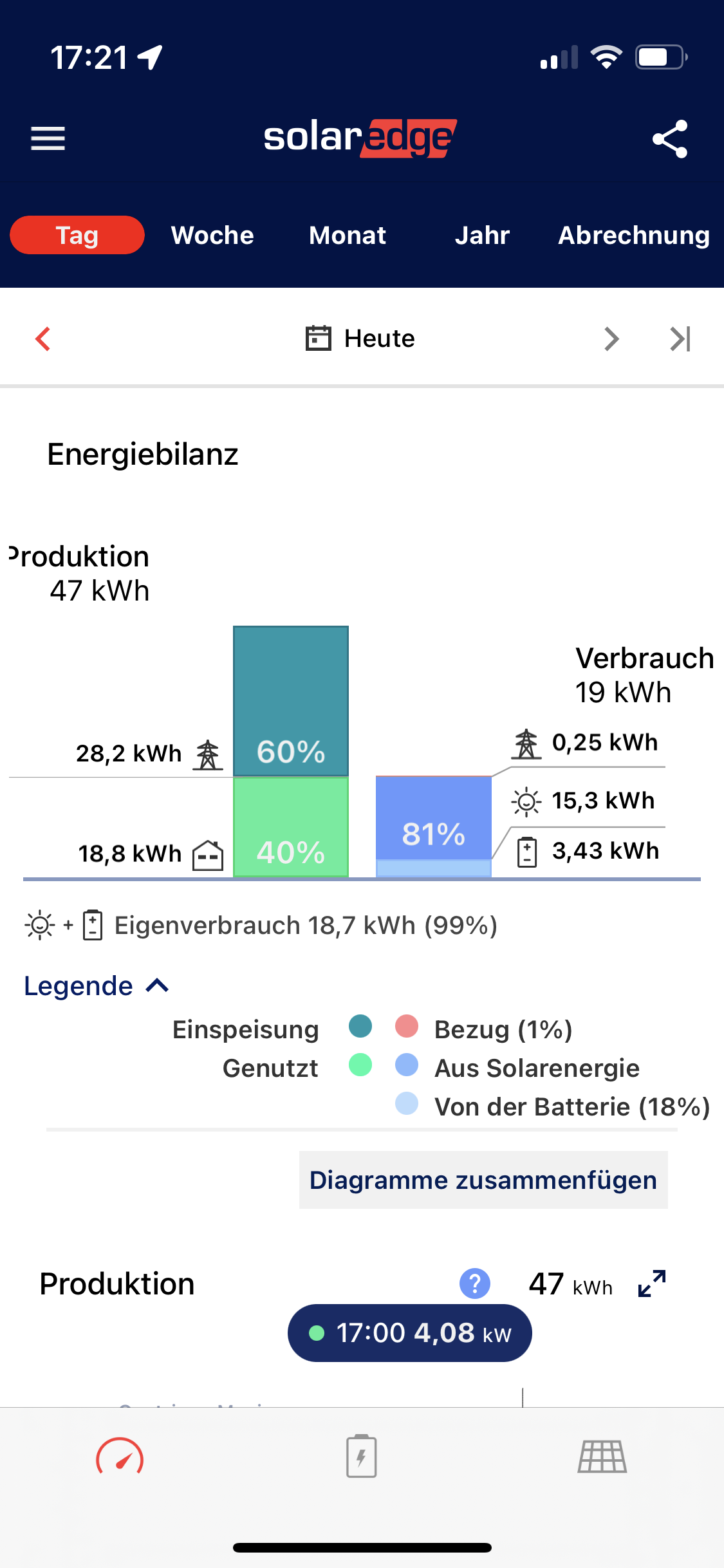

Bei mir ist dies auch extrem unterschiedlich.HansR hat geschrieben: Sa Sep 03, 2022 1:13 pm Hallo,
WB: 2,96 KW
Solaredge: 6,18 KW
Ich meine herausgefunden zu haben, dass die Speicherentladung negativ angezeigt und auch im Hausberbrauch mit falschen Vorzeichen eingerechnet wird.
Tatsächlicher Verbrauch - 2*Speicherentladung=OpenWB Hausberbrauch
14,025 kWp, SolarEdge Hybrid-WR SE10K-RWS, LG Resu 10

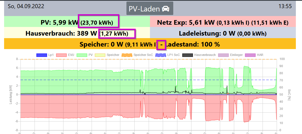

Unter Status/ Speicher sollten meines Wissens geladene und entladende kWh als positive Werte angezeigt werden.
Sind entladene negativ, wird wohl keine Export- Tagessumme angezeigt, da < 0.
Re: Rückmeldungen Stable 1.9.275
Richtig, entladene KW wird bei mir mit negativem Vorzeichen angezeigt.
Frage ist, wie sieht die Lösung aus wenn das so nicht korrekt ist.
Vor dem Update waren die Werte in WB und Solaredge synchron.
12,8 kWP
12,8 kWP
Hier viewtopic.php?p=70472#p70472 steht, dass das SE- Modul überarbeitet/ neu wurde.
Ggf. hat sich da noch ein Vorzeichenfehler reingemogelt. Dadurch kommt natürlich einiges auch im Hausverbrauch, da berechnet, durcheinander.
Die Entwickler werden es bestimmt bald i.O. bringen.

schau mal nach meinen Posts. Diesen Fehler gibt`s bei mir schon seit der Nightly 1.9.272 ( Ende Juli ).HansR hat geschrieben: Sa Sep 03, 2022 1:13 pm Hallo,
WB: 2,96 KW
Solaredge: 6,18 KW
Danke.
Hans
Scheint wohl, auch laut anderer Posts, die Solaredge User zu betreffen.
Mit PR #2390 sollten die Summen für den Solarege-Speicher wieder passen. Die Summen auf der Hauptseite werden erst ab dem nächsten Tag nach dem Update wieder korrekt sein. Vor dem Update bitte ein Backup erstellen.
