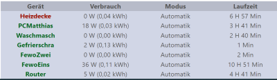

So aber jetzt hoffe ich das ich das richtige Log habe. Irgendwie scheinen die Aufzeichnungen der Shellys nicht korrekt zu funktionieren.
Waschmaschine, PC und Fewo1 geht - aber der Rest.....
Beim Gefrierschra geht zwar der Verbrauch - aber Laufzeit zählt nicht, Fewozwei stimmt die Zeit nicht bzw. zählt nicht weiter,

2022-10-09 11:36:19: (2) PCMatthias rel: 1 oncnt/onstandby/time: 0/0/12962 Status: 10 akt: 12 Z Hw: 0
2022-10-09 11:36:18: (1) Heizdecke rel: 0 oncnt/onstandby/time: 0/0/25039 Status: 10 akt: 0 Z Hw: 0
2022-10-09 11:36:18: Speicher Entladung(-)/Ladung(+): 4031 SpeicherSoC: 36
2022-10-09 11:36:18: Uberschuss: 3942 Uberschuss mit Offset: 3942
2022-10-09 11:36:18: EVU Bezug(-)/Einspeisung(+): -89 max Speicherladung: 0
2022-10-09 11:36:12: Total Watt nicht im Hausverbrauch: 0
2022-10-09 11:36:12: Total Watt nichtabschaltbarer smarthomedevices: 56
2022-10-09 11:36:12: Total Watt abschaltbarer smarthomedevices: 0
2022-10-09 11:36:12: (7) Router rel: 1 oncnt/onstandby/time: 0/0/16552 Status: 10 akt: 5 Z Hw: 0
2022-10-09 11:36:12: (6) FewoEins rel: 1 oncnt/onstandby/time: 0/0/38806 Status: 10 akt: 37 Z Hw: 0
2022-10-09 11:36:11: Device shelly5FewoZwei Fehlermeldung: No option 'device_ausschaltverzoegerung_5' in section: 'smarthomedevices'
2022-10-09 11:36:10: Device shelly4Gefrierschra Fehlermeldung: No option 'device_ausschaltverzoegerung_4' in section: 'smarthomedevices'
2022-10-09 11:36:10: (3) Waschmasch rel: 1 oncnt/onstandby/time: 0/0/9351 Status: 10 akt: 0 Z Hw: 0
2022-10-09 11:36:09: (2) PCMatthias rel: 1 oncnt/onstandby/time: 0/0/12952 Status: 10 akt: 14 Z Hw: 0
2022-10-09 11:36:08: (1) Heizdecke rel: 0 oncnt/onstandby/time: 0/0/25039 Status: 10 akt: 0 Z Hw: 0
2022-10-09 11:36:08: Speicher Entladung(-)/Ladung(+): 4129 SpeicherSoC: 36
2022-10-09 11:36:08: Uberschuss: 4121 Uberschuss mit Offset: 4121
2022-10-09 11:36:08: EVU Bezug(-)/Einspeisung(+): -8 max Speicherladung: 0
2022-10-09 11:36:03: Total Watt nicht im Hausverbrauch: 0
2022-10-09 11:36:03: Total Watt nichtabschaltbarer smarthomedevices: 54
2022-10-09 11:36:03: Total Watt abschaltbarer smarthomedevices: 0

Das log ist richtig . Aber noch bitte auf Smartmq umschalten. (Siehe in meiner Signatur). Es hat einge Fehlermeldungen die dann weg sind.
