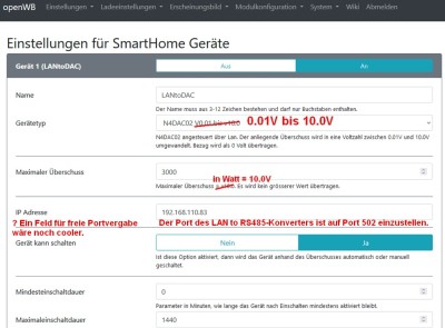

So - okaegi hat das Problem für den N4DAC02 lösen können.
Dafür HERZLICHEN DANK !!!
Die Modifikation (war nur Kleinigkeit, aber entscheidend) kommt noch in einen neuen PR, der dann gemerged werden wird.
Beschreibung
Das neue Modul N4DAC02 liefert nun 0...10V-Ausgabespannung je nach aktuell existierendem EVU-Überschuss. Den Max-wert stellt man individuell als Fixwert im SW-Modul in Watt ein. Dieser entspricht dann der Maximalspannung von 10V.
Mehr Überschuss belässt die 10V-Ausgabe, geringerer Überschuss senkt die Spannung ab. Bei keinem EVU-Überschuss oder EVU-Bezug werden 0V ausgegeben.
Damit haben wir nun ein recht allgemein nutzbares SH2.0-Modul für proportional mit 0...10V ansteuerbare Verbraucher wie Heizstäbe oder zunehmend auch WP. :lol:
Einziges Problem ist die Hardware (aktuell nur umständlicher Prototyp viewtopic.php?p=72446#p72446), aber da denke ich mir kurzfristig noch etwas aus.

YMMD! (mit Port variabel einstellbar)
