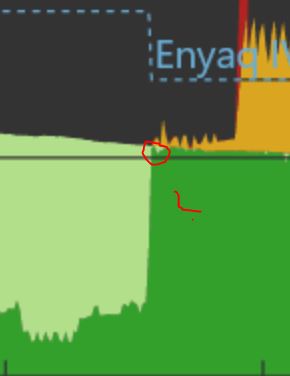

Im Theme Colors scheint mir noch ein Fehler zu sein. Hier wieder an ein paar fremden Charts aufgefallen. Dachte das ist bisher ein Problem welches nur bei mir auftritt. Ich kann leider nicht mehr sagen ab welcher Nightly es bei mir zu diesen Fehlern kam.
Hier die Bildausschnitte von Screenshots aus diesem Thread:
Gruß Limbi
