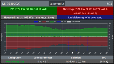

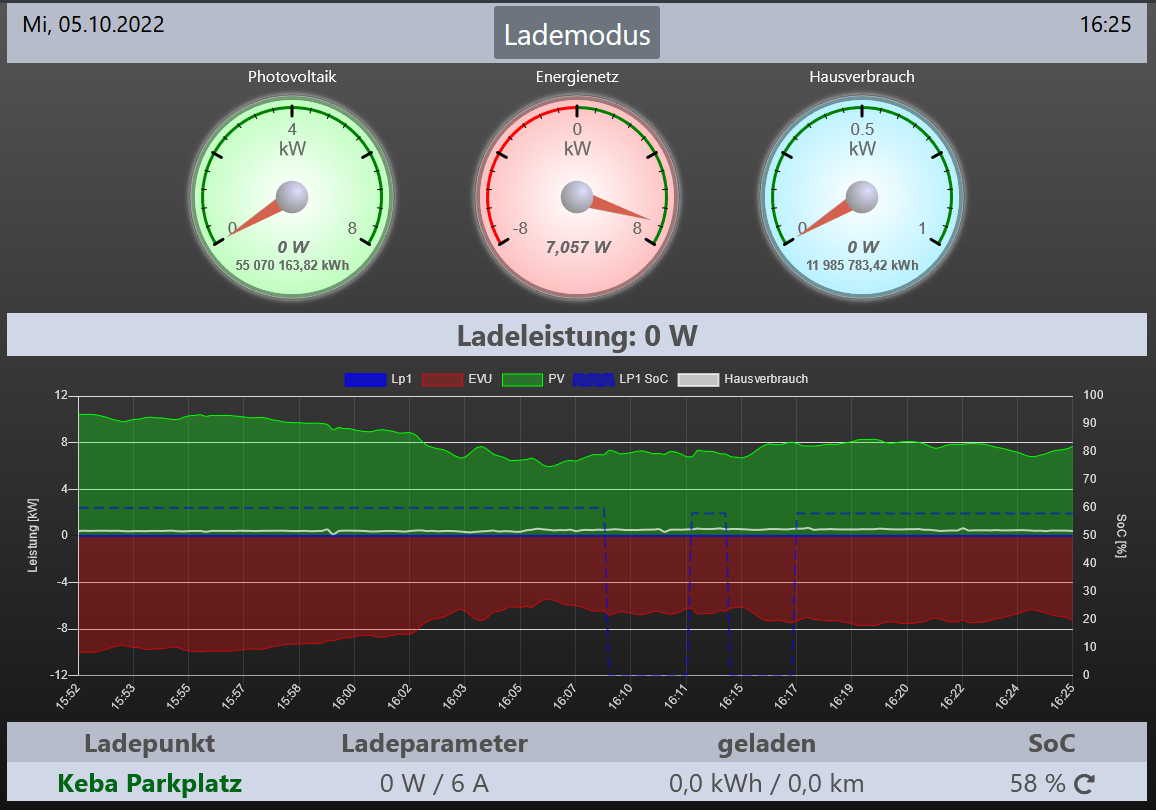

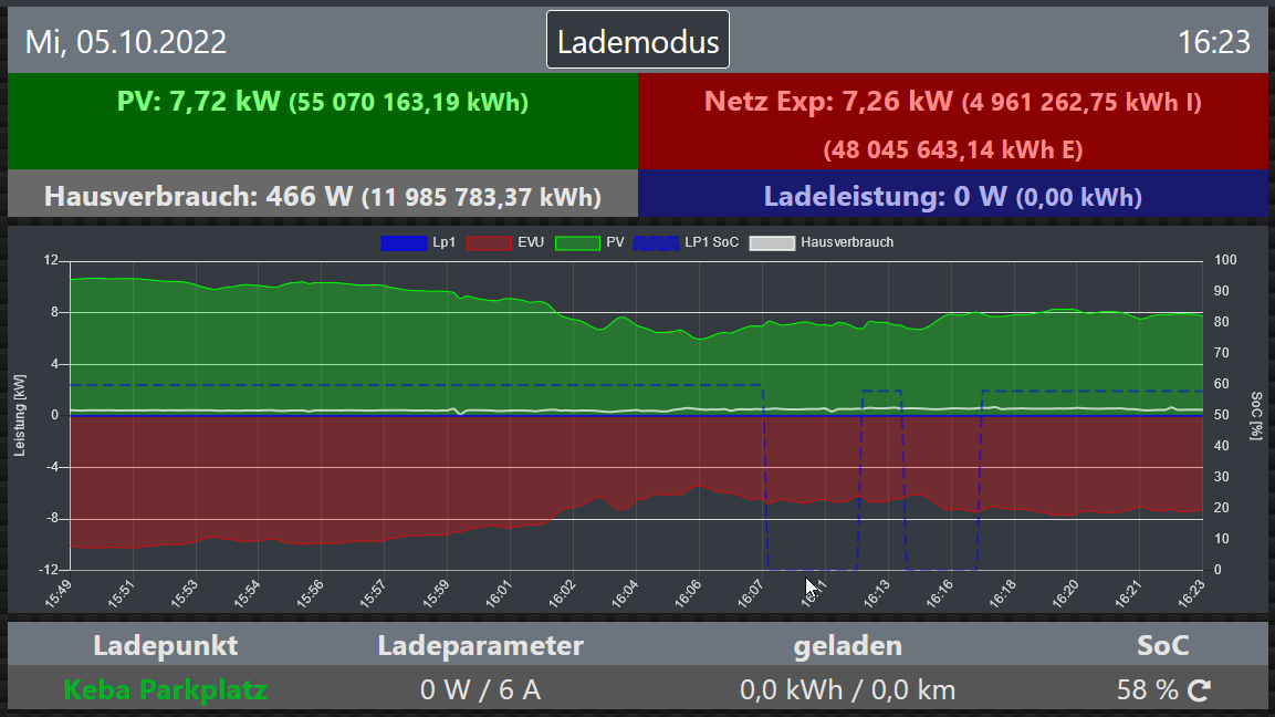

Habe gerade auf die 1.9.282 upgedatet und im Color-Theme (mein Std-Theme) sind zwei Sachen fehlerhaft:
- "PV" fehlt bei "Engerie heute"
- Werte bei "Energie heute" stimmen nicht (dürften die kumulierten Werte sein)

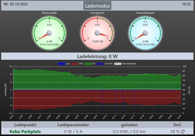

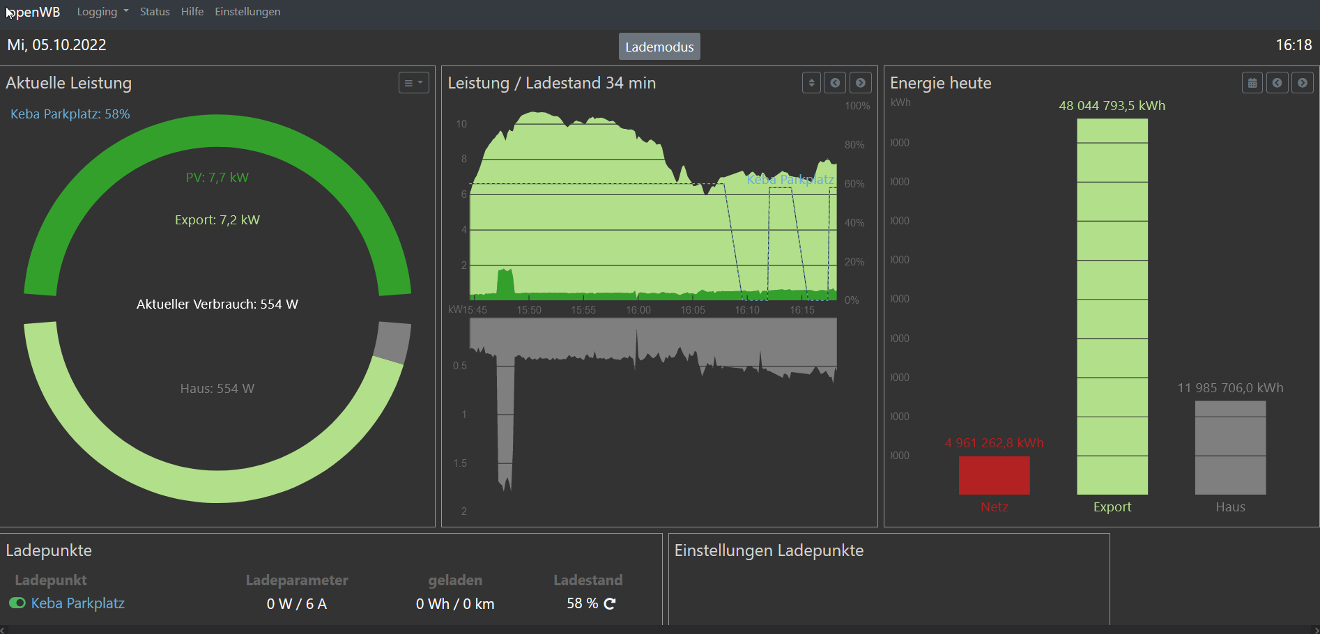

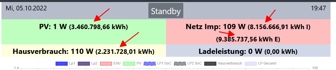

EDIT (16:23): auch in anderen Themes stimmen die Energiewerte nicht:

Wie immer: einfach mal einen Tag abwarten.
Was mir eher komisch vorkommt ist der Text "Lademodus" in dem Button. Mach mal ein Reboot und leere Deinen Browser Cache.

Okay. Bisher haben die Werte auch unmittelbar nach einem Update immer gepasst. Warte mal bis morgen.
Der Text "Lademodus" wird bei mir immer nach einem Update oder Reboot angezeigt (default Text). Ein Reboot + Browser Cache leeren hat nichts gebracht, auch nicht mit zwei anderen Browsern (Chrome + Safari).

Identisch bei mir.
Warten mal einen Tag ab.

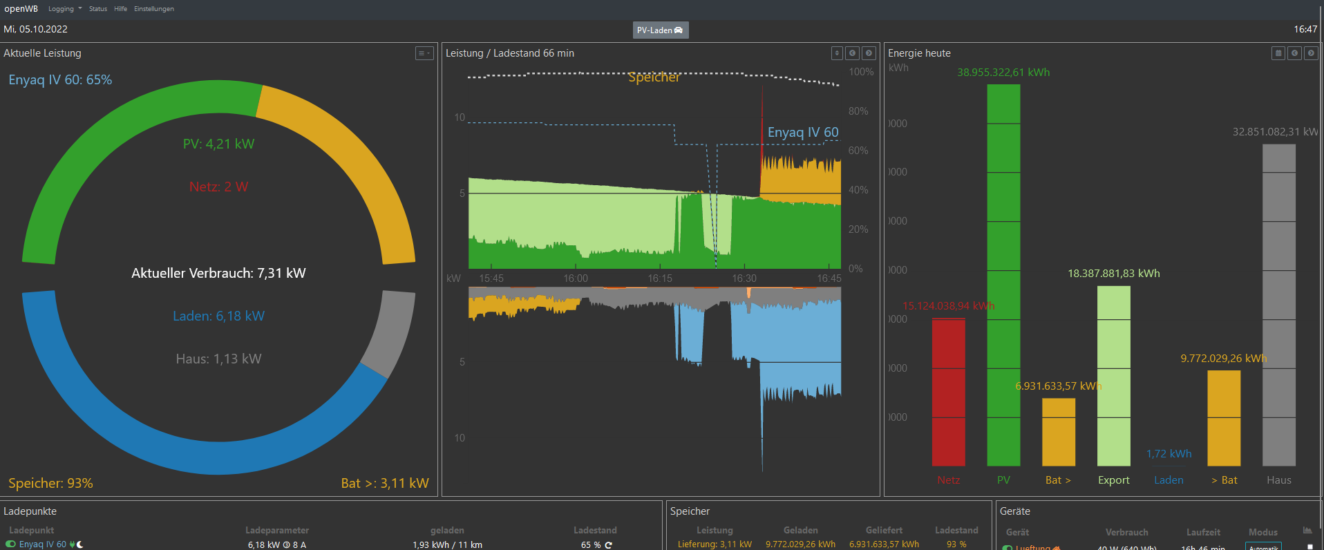

@LutzB
installierte Version: 1.9.282 (2022-10-05 14:24:52 +0200 [4c154506] )
Habt Ihr zufällig mit den Kommastellen gewürfelt?
Die Werte sind nach dem update MEGA ;).

Ja, ich hätte 38TWh Einspeisung bei 55TWh Ertrag heute gehabt. 282 vom 10.5. 14:24. Nur als E3DC eingestellt.
Mit den letzten 280 nightlys sowie der 281 stable hab ich korrekte Daten.

Könnte an dem zentralen Simcount liegen, wenn es mit der Stable 1.9.281 passt.

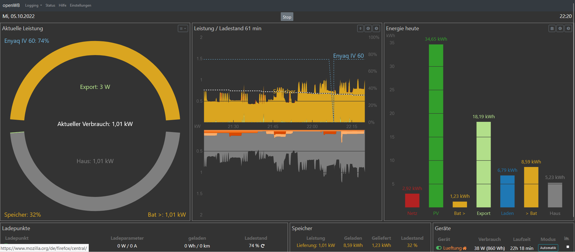

Jens
Beiträge: 164
Been thanked: 4 times
Re: Rückmeldungen Nightly 1.9.282
Beitrag von Jens »
Beitrag von Jens » Mi Okt 05, 2022 3:01 pm
Identisch bei mir.
Jens
Soeben zurück auf 281 und alle Werte passen wieder.
