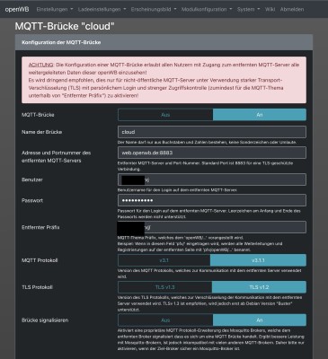

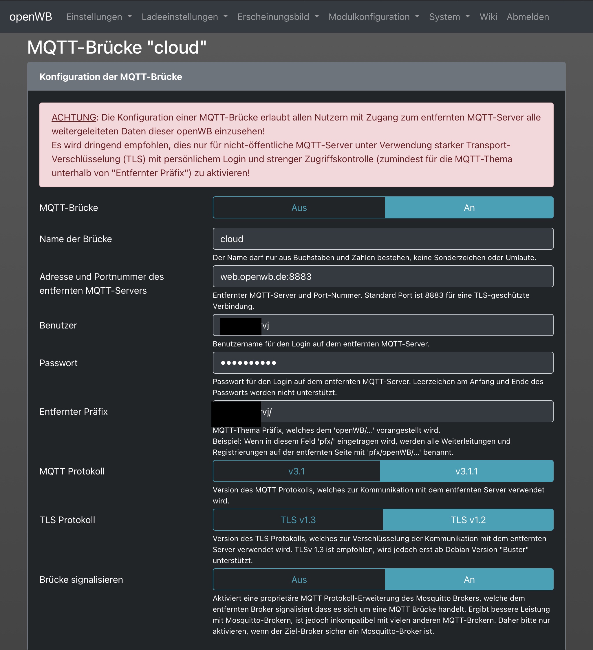

Hier mal meine Einstellungen
An diesen wurde auch seit Inbetriebnahme nichts geändert.
Wie gesagt allerdings seit ca 3 Wochen kein Zugriff.
Daten sind allerdings immer aktuell

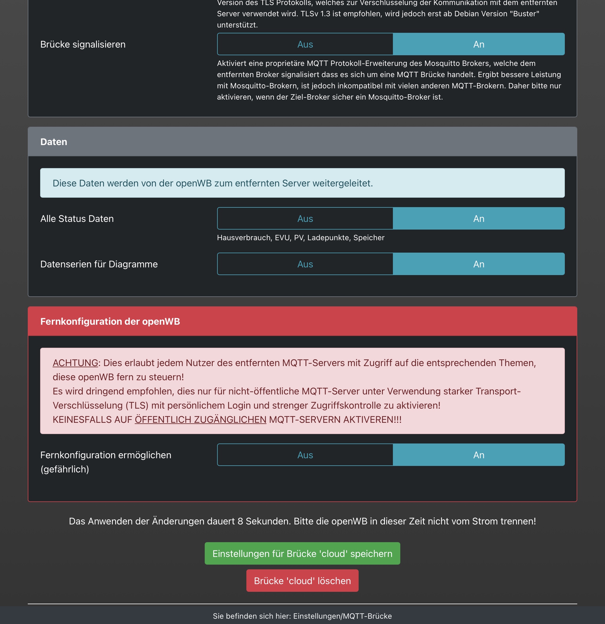

Meine Einstellungen sind identisch, war seit Inbetriebnahme der MQTT-Brücke, unabhängig vom Softwarestand nie ein Problem.
In letzter Zeit kommt der Graph fast nie, wenn er einmal kommt, dann erst nach Minuten. Einmal konnte ich die WB über die Cloud bedienen, (Nachts um 01.00 Uhr). Die Cloud funktioniert bei mir weder über web.openob.de noch über devweb.openwb.de.
Aktuelle Daten werden korrekt übermittelt. Warum der Graph nicht kommt, bzw. Eine Bedienung nicht mehr möglich ist, ist mir ein Rätsel.
MangelhafteInternetverbindung kann ich als Ursache ausschließen. Funktioniert auch nicht, wenn ich über das Internet meines Heimnetzwerkes auf die Cloud zugreife.
Einstellungen an der FRITZ!Box wurden nicht geändert (Filter, Firewall etc.)

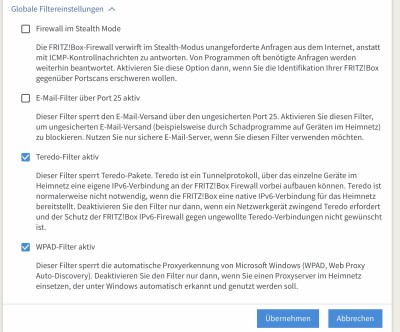

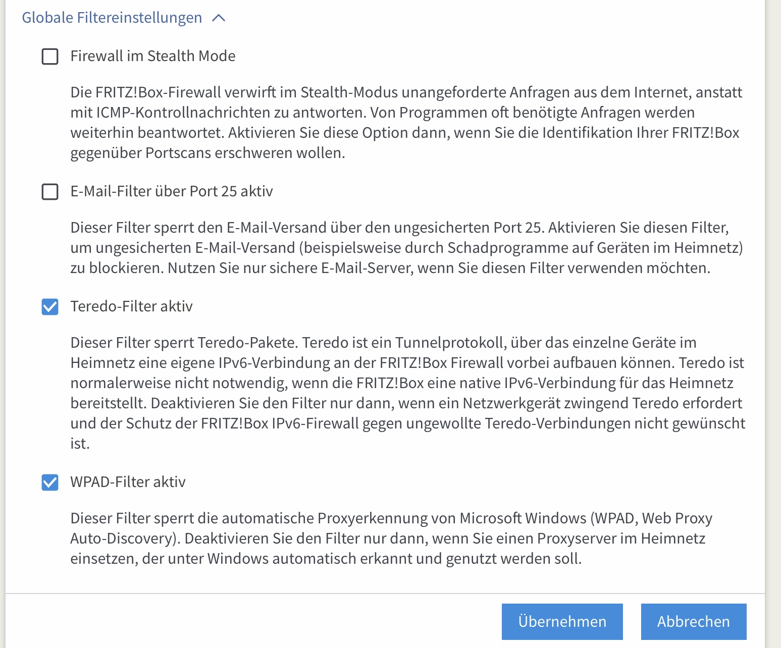

Nach Rückmeldung Support sind diese Filter nicht die Ursache1893 hat geschrieben: Di Okt 25, 2022 5:09 am Der Support vermutet eine Firewall oder einen Filter, da auch der Graph nicht angezeigt wird
Verändert habe ich allerdings an der FritzBox (bewusst) nichts.
Habe folgende Filter gefunden. Kann dies die Ursache sein oder eher nicht
Habe ich allerdings auch mal deaktiviert - ohne Erfolg
Gibt es sonst noch Einstellungen in der Fritzbox die zu beachten sind?
