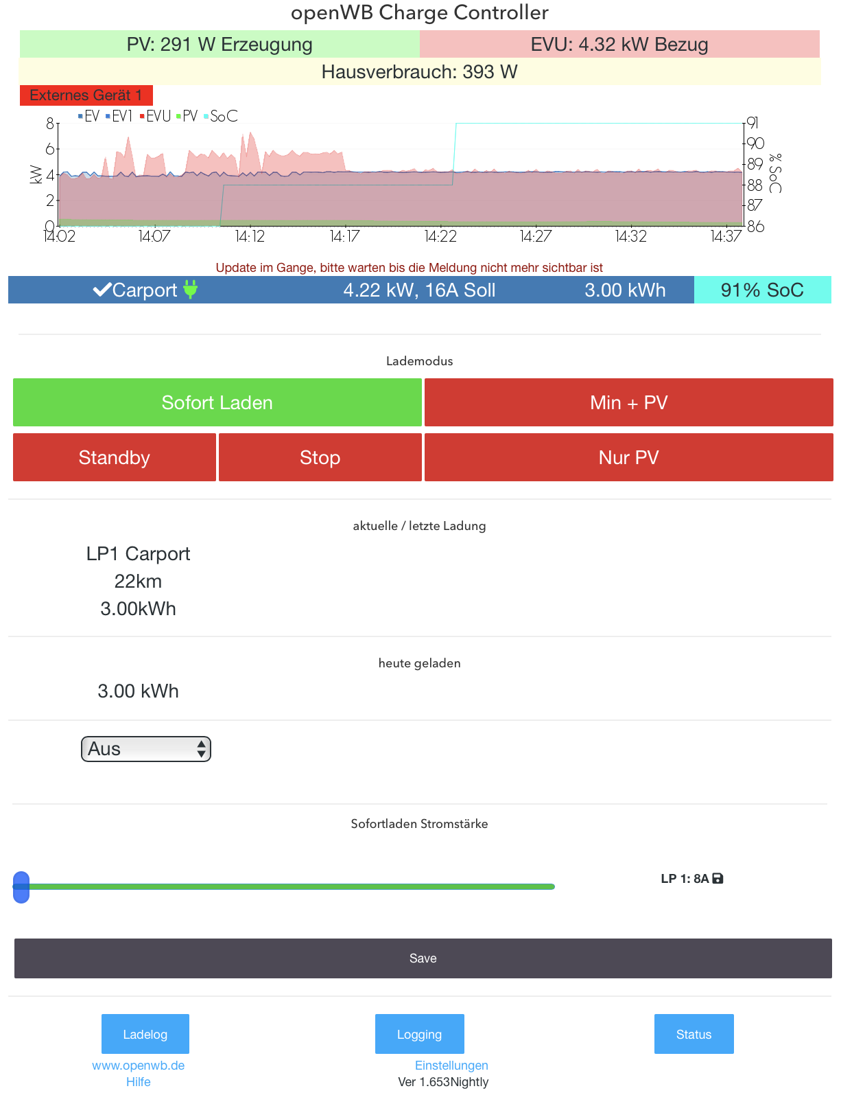

Weisse Seite verschwunden. Einstellen des Ladestroms beim Sofort Laden funktioniert nicht.
Updatemeldung ist immer noch da.
Re: Rückmeldung Beta 1.65
Verfasst: So Nov 10, 2019 1:31 pm
von openWB
Martin_BY hat geschrieben: So Nov 10, 2019 1:20 pm Weisse Seite verschwunden. Einstellen des Ladestroms beim Sofort Laden funktioniert nicht.
Siehe 2 Posts vorher:
Die Stromstärke wird nun rechts mit der Diskette gespeichert. Das passiert on the fly ohne reload der Seite
Heißt im Umkehrschluss, der Save Button wird bald verschwinden :)

Funktioniert halt nur nicht. Auf den Klick auf die Diskette null Reaktion.
Bildschirmfoto 2019-11-10 um 14.38.52.png (195.11 KiB) 1231 mal betrachtet
Verfasst: So Nov 10, 2019 1:38 pm
von openWB
Da kommt auch kein Feedback, das wird automatisch gespeichert.

wenn die updatemeldung noch da ist wird die Steuerung sehr wahrscheinlich nicht funktionieren.
Ebenso vor Update das Auto abstecken, das kommt nun aber vor dem Update Button :)

1.6.53nightly: Sowohl Diskette, als auch Save-Button ohne Funktion. Neue Ladestrom-Einstellungen über die Slider werden nicht übernommen (Modus Sofortladen, kein Auto angesteckt, beide LP mit Haken aktiv)...beim "Phantom"-LP3 ebenso ;-)
Edit: ...,und auch im Ladelog wird beim Filter der Phantom-LP3 angeboten...in den Einstellungen ist er definitiv deaktiviert (AUS)
Verfasst: So Nov 10, 2019 4:50 pm
von openWB
1.654 sollte die Slider Sichtbarkeit fixen.
Bitte Update machen, 15 Min warten, wenn die Diskette dann nicht speichert - > mal ein Neustart der openWB.
Ggf. hängt da der Daemon.
Im Ladelog war LP3 schon immer auswählbar auch wenn nicht verfügbar :)

KevinW hat geschrieben: So Nov 10, 2019 4:50 pm 1.654 sollte die Slider Sichtbarkeit fixen.
OK...1.654nightly inkl. reboot und löschen des Browser Cache...
- der Phantom-Slider für LP3 ist weg
- DIskette oder Save-Button ohne sichtbare Funktion (teste ohne Auto angesteckt, nur Anzeige via UI)...die Slider/Werte stellen sich immer auf die jeweils konfigurierten Max-A zurück
