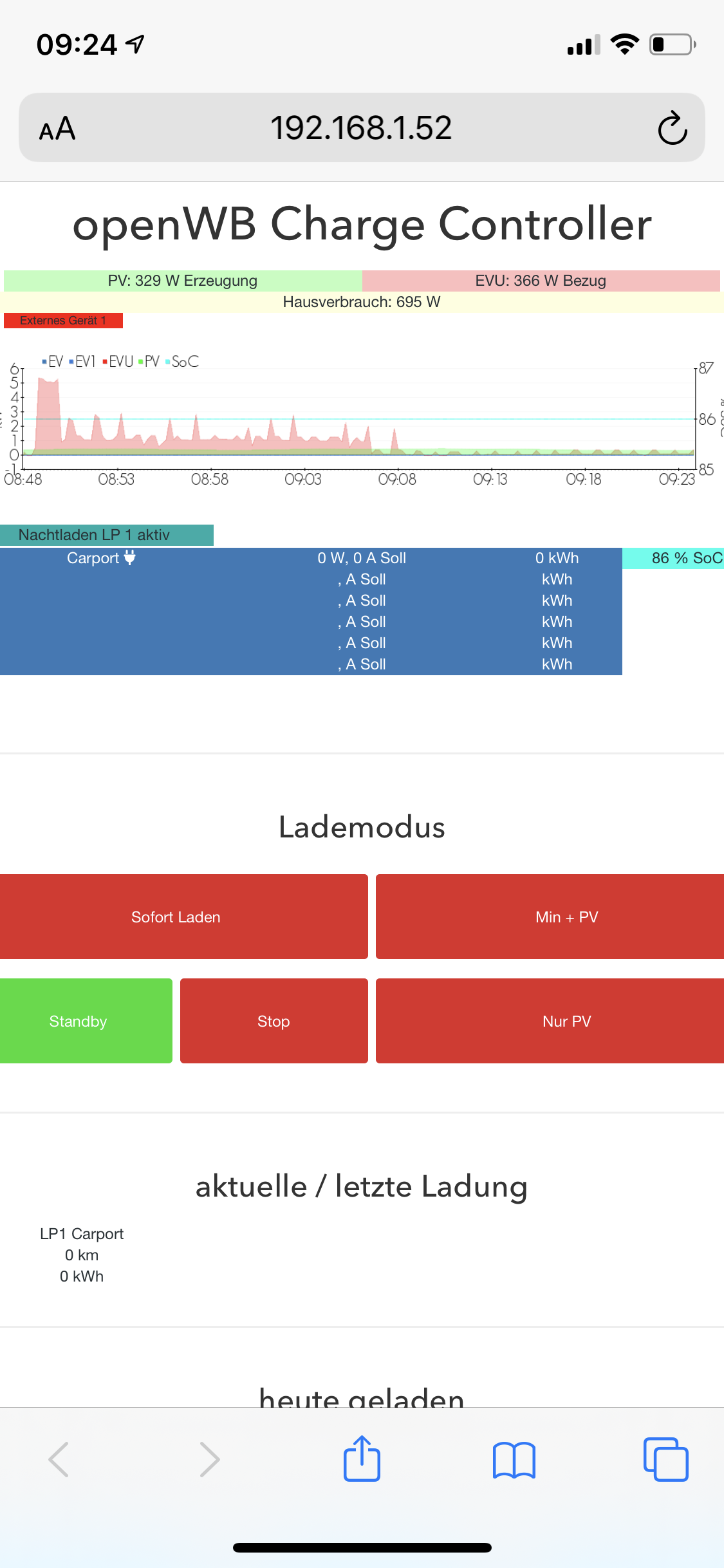

Safari auf iPhone:
Im Theme Standard werden viele (nicht aktivierte) Ladepunkte angezeigt.
(713.99 KiB) 764-mal heruntergeladen
Switch auf Dark-Mode: nur 1 Ladepunkt.
Switch zurück auf Standard: wieder viele Ladepunkte

Cache gelöscht?

KevinW hat geschrieben: So Nov 10, 2019 8:28 amCache gelöscht?
Natürlich nicht. :? :?
Beim Mac ging es ohne....
Jetzt mit dem bereits beschriebenen „Aufbau“ der Seite und anschließendem einklappen der überzähligen Ladepunkte.

Und die Nightly installiert die das gefixt haben sollte?

Bin dabei.
Die Nightly wurde nicht angezeigt. Holt er die verfügbaren Softwarestände nur zyklisch einmal am Tag?

Martin_BY hat geschrieben: So Nov 10, 2019 8:41 am Bin dabei.
ja
