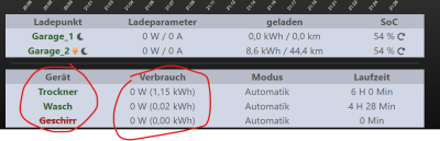

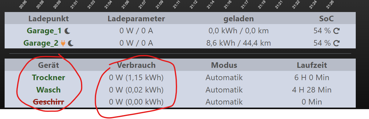

Problem mit http
Re: Nutzt ihr noch das "alte" Smart Home (nicht 2.0)?
Die Waschmaschine ist smart und kann nur über Homeconnect von Siemens/Bosch gesteuert werden. Das aber sehr gut und auch ohne PV Überschuss. Moderne Geräte haben meistens keinen mechanischen Schalter, der auf "an" bleibt, wenn der Strom getrennt wird. Heißt ich muss die Maschine am Abend beladen, Programm einstellen und Fernstart aktivieren, damit sie am nächsten Tag über die Kette OpenWb - IFTTT - Homeconnect - Waschmaschine gestartet werden kann.
Lokale Lösungen funktionieren leider nicht. Sonst könnte ich die Maschine in lokalen Netzwerk direkt oder OpenWb starten. Wäre super ist aber leider nicht drin.
Wahrscheinlich funktioniert alles in der Anzeige auch richtig, wenn ich beim HTTP Gerät auch die Möglichkeit hätte, diese Schwelle in Watt einzustellen.
nodeRED noch unbekannt aber schaue ich mal rein... Danke.
Aber trotzdem Frage an die Entwickler, ist der Punkt "Separate Leistungsmessung für das Gerät" bewusst nicht bei HTTP Gerät aufgeführt oder ist der vergessen worden?

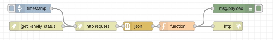

Ich würde es so sehen, dass beim http-Gerät es noch ein bisschen ausgefeilter ist, denn dort kann per URL explizit gesagt werden, ob das Gerät an oder aus ist. Da wäre dann eine Wattangabe sozusagen eine Alternative dazu.warbird hat geschrieben: Do Nov 10, 2022 11:24 am ...ist der Punkt "Separate Leistungsmessung für das Gerät" bewusst nicht bei HTTP Gerät aufgeführt oder ist der vergessen worden?
In nodeRED ist so ein Status-URL für einen Shelly schnell zusammengeklickt:
Abrufen tut man ihn mit <ip_der_node_red_installation>:1880/shelly_status oder man klickt auf die blau-graue Inject-Node (beschriftet mit "timestamp") und liest das Ergebnis im debug-output.
Die erste node stellt den URL bereit. Wenn dieser aufgerufen wird, geht es weiter zum http-request, der den Shelly abfragt. Da der JSON zurückliefert, geht es von dort aus in die JSON-Node, die aus dem String ein javascript-Object zusammenbaut. In der function-node wird dann aus dem Objekt der Leistungswert extrahiert und über eine Schwelle entweder 0 oder 1 ausgegeben:
if ( msg.payload.meters[0].power > 2 ){
msg.payload = 1;
else {
msg.payload = 0;
return msg;
Hier noch der ganze Flow für Copy&Paste:
[{"id":"b8314d012dbf1e53","type":"inject","z":"8464e9a1f0b14075","name":"","props":[{"p":"payload"},{"p":"topic","vt":"str"}],"repeat":"","crontab":"","once":false,"onceDelay":0.1,"topic":"","payload":"","payloadType":"date","x":120,"y":80,"wires":[["fbb056c5e87df507"]]},{"id":"fbb056c5e87df507","type":"http request","z":"8464e9a1f0b14075","name":"","method":"GET","ret":"txt","paytoqs":"ignore","url":"192.168.8.25/status","tls":"","persist":false,"proxy":"","authType":"","senderr":false,"x":330,"y":140,"wires":[["dc9ae7fe612d7360"]]},{"id":"dc9ae7fe612d7360","type":"json","z":"8464e9a1f0b14075","name":"","property":"payload","action":"","pretty":false,"x":470,"y":140,"wires":[["7222fb120b2be5fa"]]},{"id":"7222fb120b2be5fa","type":"function","z":"8464e9a1f0b14075","name":"","func":"if ( msg.payload.meters[0].power > 2 ){\n msg.payload = 1;\n}\nelse {\n msg.payload = 0;\n};\nreturn msg;","outputs":1,"noerr":0,"initialize":"","finalize":"","libs":[],"x":600,"y":140,"wires":[["fc39b8307e8d5e97","f9fc0b4c367bb7ec"]]},{"id":"fc39b8307e8d5e97","type":"debug","z":"8464e9a1f0b14075","name":"","active":true,"tosidebar":true,"console":false,"tostatus":false,"complete":"false","statusVal":"","statusType":"auto","x":790,"y":80,"wires":[]},{"id":"f4ca577dcb9d7e3e","type":"http in","z":"8464e9a1f0b14075","name":"","url":"/shelly_status","method":"get","upload":false,"swaggerDoc":"","x":130,"y":140,"wires":[["fbb056c5e87df507"]]},{"id":"f9fc0b4c367bb7ec","type":"http response","z":"8464e9a1f0b14075","name":"","statusCode":"","headers":{},"x":770,"y":140,"wires":[]}]

Dazu noch mal. Heißt du gehst den Umweg über nodeRED, damit du in der OpenWB den Status abfragen kannst. Dort könnte ich dann meine Schwelle definieren?Gero hat geschrieben: Do Nov 10, 2022 1:57 pmIch würde es so sehen, dass beim http-Gerät es noch ein bisschen ausgefeilter ist, denn dort kann per URL explizit gesagt werden, ob das Gerät an oder aus ist. Da wäre dann eine Wattangabe sozusagen eine Alternative dazu.warbird hat geschrieben: Do Nov 10, 2022 11:24 am ...ist der Punkt "Separate Leistungsmessung für das Gerät" bewusst nicht bei HTTP Gerät aufgeführt oder ist der vergessen worden?
Die erste node stellt den URL bereit. Wenn dieser aufgerufen wird, geht es weiter zum http-request, der den Shelly abfragt. Da der JSON zurückliefert, geht es von dort aus in die JSON-Node, die aus dem String ein javascript-Object zusammenbaut. In der function-node wird dann aus dem Objekt der Leistungswert extrahiert und über eine Schwelle entweder 0 oder 1 ausgegeben:Die letzte http-Node schließt den ganz links begonnenen http-Request ab.Code: Alles auswählen
if ( msg.payload.meters[0].power > 2 ){ msg.payload = 1; } else { msg.payload = 0; }; return msg;
Hier noch der ganze Flow für Copy&Paste:Code: Alles auswählen
Das ist auch viel Aufwand
Aktuell funktioniert es mit dem HTTP Gerät, einziger Haken, das Gerät wird bei mehr als 0W als aktiv angezeigt. Wenn ich den Shelly ausschalte, ist das Gerät auch sofort auf rot. Mache ich den Shelly wieder an, ist das Gerät sofort wieder grün, obwohl teilweise weniger als 1W durch die Leitung gehen.
Wäre die Schwelle beim HTTP Gerät machbar und evtl vorgesehen? Wenn ja, bräuchte ich nodeRED nicht als "Middleware". Wenn nein, muss cih wohl experimentieren. Ich kann mir aber nicht vorstellen, dass ich der Einzige mit diesem Anwendungsfall bin oder?

Klar ist das aufwändig. Es geht aber so ohne dass man da diesen Parameter neu einprogrammieren muss. Ich würde dann aber auch den IFTTT-Teil mit nodeRED ersetzen.
Vielleicht schreibt @okaegi ja mal sas zu der Idee, alternativ zur status-URL auch noch eine Mindestleistung für das Eingeschaltet sein zu ermöglichen.
