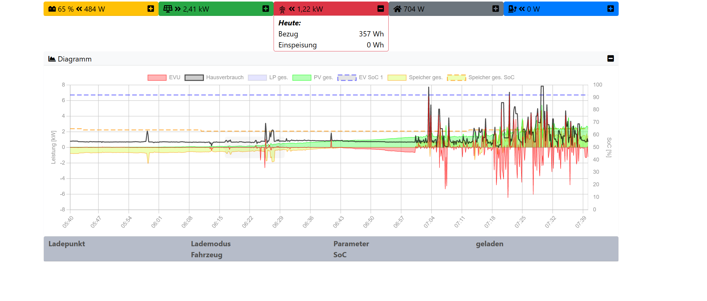

Hallo ,
du musst dir die Summen anschauen das ist ja über Nacht .
Da kann ja keine "PV" Leistung vom Dachkommen :-D

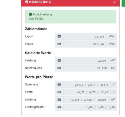

KSEM hab ich den "nur" genannt es ist aber der im Plenticore Modul zu konfigurierende Zähler :-D

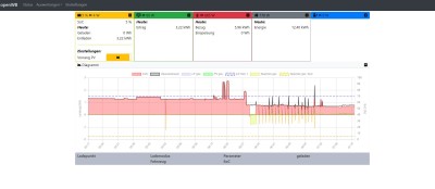

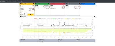

Hier die Zählerwerte
die vom KSEM
die von der ObenWb 2.0
2 x 15 kWh BMZ Hyperion
1 oWb 2.0 im Hauptverteiler

Bitte unterscheiden:
Leistung -> W
Energie/Summen -> Wh
Passen die Leistungen? Plenticore liefert nur für PV Zählerstände, für den Zähler müssen diese von openWB über die Leistung integriert werden. Da können dann nur die Tageswerte mit den Plenticore-Werten verglichen werden.

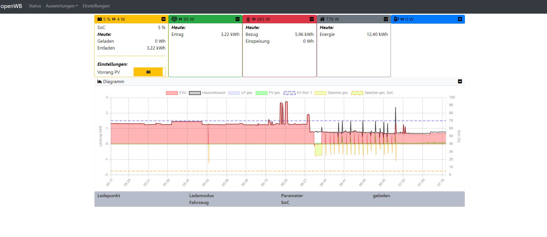

Also die Leistungen sind nahezu identisch mit der AC Ausgangleistung auf der Weboberfläche des Kostal KSEM .
Das stimmt .
Dann ist nur noch irgendwie der Wurm in den Zählerständen .
Denn Entladung der Speicher (wird auch als PV Leistung nochmal gezählt) Plus die paar watt Bezug ergibt den Hausverbraucht wohlgemerkt über Nacht.

Kannst Du bitte noch einen Screenshot wie in der letzten Nachricht erstellen, wenn der Speicher ge- und entladen wurde? Und welcher Wert dann für den PV-Tagesertrag erwartet wird?
Meth
Beiträge: 930
Has thanked: 34 times
Been thanked: 6 times
Re: Kostal Plenticore
Beitrag von Meth »

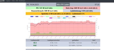

LenaK hat geschrieben: Di Apr 18, 2023 6:58 am Kannst Du bitte noch einen Screenshot wie in der letzten Nachricht erstellen, wenn der Speicher ge- und entladen wurde? Und welcher Wert dann für den PV-Tagesertrag erwartet wird?
Ich hoffe das passt so .
Ist wieder über Nacht .
Man sieht schön das die 3,22 kwh ausm Speicher wieder bei dem PV Ertrag mit angerechnet werden .....
Plus den Bezug ergibt den Hausverbraucht (stimmt nur nicht)
siehe Bild einer Parallel laufenden openWb (alt)
Die Smarthomegeräte (Wärmepumpe usw) werden zwar nicht in den Hausverbrauch eingerechnet das ist aber die Differenz zwischen Import und Hausverbrauch auf dem 2ten Bild .
Ich hoffe das hilft

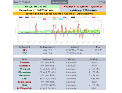

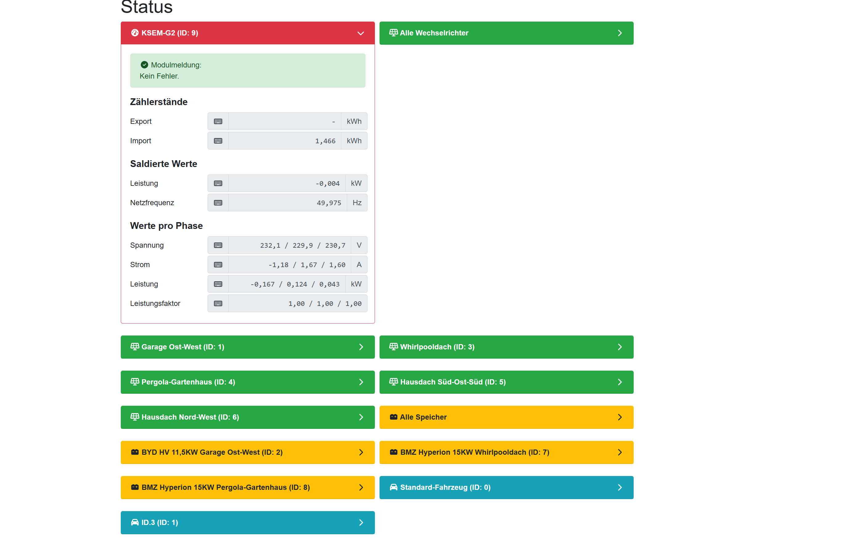

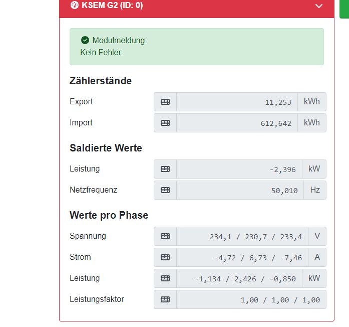

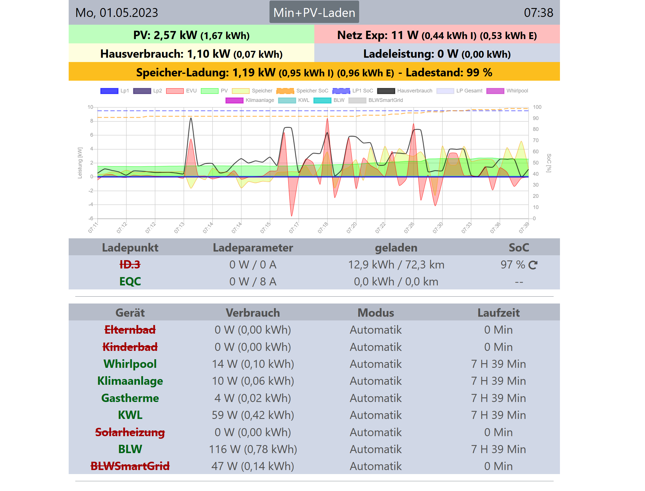

Guten Morgen Lena K ,
ich denke etwas mit dem Counter stimmt auch nicht .
Das Zähler Modul den Plenticores zähle bzw zeigt einfach keine Einspeisuung an .
Siehe Bild der oWb 2.0 und einer 1,9 .
2.0 EVU über Plenticoremodul
1.9 EVU über KSEM Modul
Ich denke ein KSEM EVU/Zählermodul wäre sehr hilfreich da es die Werte direkt bekommt .
