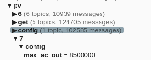

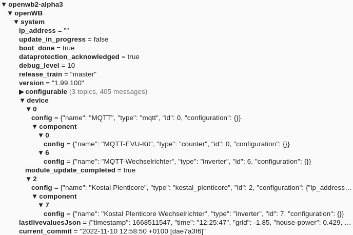

Den Wechselrichter hatte ich schon angelegt:
In MQTT sehe ich das auch unter openWB/system/device - im unteren Teil device 2, component 7:
Aber unter openWB/pv ist die 7 nur rudimentär vorhanden:
Screenshot from 2022-11-15 12-27-25.png (14.83 KiB) 3275 mal betrachtet
Beiträge: 1764
Been thanked: 170 times
Re: Kostal Plenticore
Beitrag von LenaK »
Die Einträge der Komponenten sind im Broker vorhanden, im Log fehlt die entsprechende Struktur. Wenn die fehlt, wird der WR auch nicht ausgelesen. Mach mal einen Neustart und poste das Log vom Start und dem ersten Zyklus im Level Details.

yankee
Beiträge: 481
Beitrag von yankee »
rleidner hat geschrieben: Di Nov 15, 2022 4:43 pm
2022-11-15 17:37:59,728 - {helpermodules.subdata:700} - {ERROR:Thread-5} - Fehler im subdata-Modul
  File "/var/www/html/openWB/packages/helpermodules/subdata.py", line 675, in process_system_topic
    var["device"+index].add_component(config)
  File "/var/www/html/openWB/packages/modules/common/configurable_device.py", line 72, in add_component
    self.components["component" + str(component_config.id)] = self.__component_factory(component_config)
  File "/var/www/html/openWB/packages/modules/common/configurable_device.py", line 57, in __call__
    required_type = arg_spec.annotations[arg_spec.args[0]]
KeyError: 'component_config'
Wo ich es zufällig gerade sehe. Zumindest der Fehler ist einfach. Da fehlen Type-annotations im Code
Zuletzt geändert von yankee am Mi Nov 16, 2022 12:02 pm, insgesamt 1-mal geändert.
