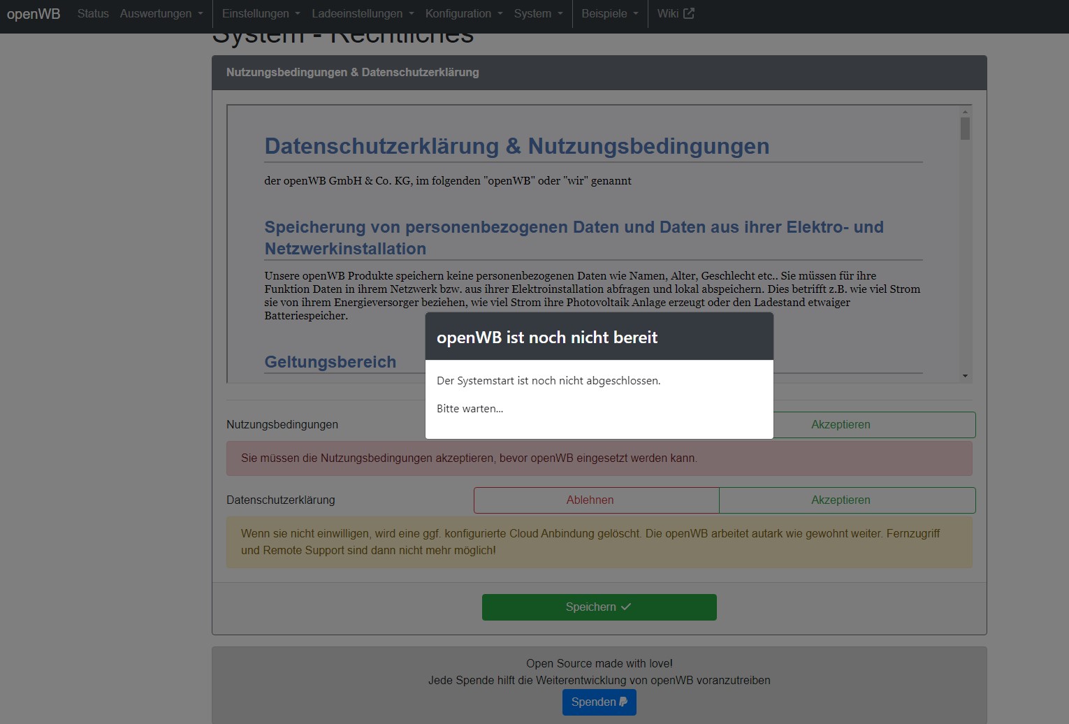

So ist's bei mir leider auch...
Debian 10, alles installiert und openwb Benutzer angelegt.
Muss der openwb Benutzer vielleicht zur Sudo Gruppe hinzu?

Chiliheld hat geschrieben: Mo Aug 07, 2023 7:22 pm So ist's bei mir leider auch...
Die Reihenfolge war:
Erst openwb Benutzer anlegen und dann das Installationsscript starten.
Da dies mit sudo ausgeführt werden muss, muss er auch zu den sudoern gehören.
Wundert mich allerdings, dass es dann überhaupt so weit kommt.
P.S: Nach einem Fehlversuch das System komplett neu installieren, die Bereinigung ist anstrengend und birgt Gefahren für erneute Installationsfehler.

Hat funktioniert, allerdings mit der Debian11 Version, 10 ging nicht.
Die Raspberry Desktop Version hat auch funktioniert.
Da ich es aber als LXC Container in Proxmox installieren wollte ist Deb11 die Lösung.
Funktioniert ganz gut, nur die V2.x ohne Theme Auswahl ist für mich nicht den Umstieg wert.
Vielen vielen Dank für die Hilfe und die Bestätigung das es auf einer VM funktioniert.

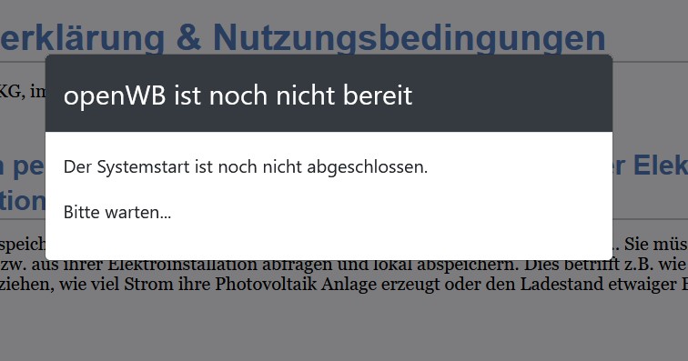

... openWB in einer VM-Umgebung finde ich sehr interessant, habe es mal mit div. Puzzle-Teilchen aus diesem Beitrag (u.a. Infos) probiert ...:
- "debian-11.7.0-amd64-netinst.iso" auf einer QNAP installiert
(prinzipiell mit allen Default Vorgaben, aber "root" nicht angelegt, "ssh server" und "web Server," "Standard-Systemwerkzeuge" ausgewählt)
- sudo apt install pip curl sudo git mosquitto apache2 (ohne Fehler durchgelaufen)
- curl -s https://raw.githubusercontent.com/openW ... install.sh | sudo bash (ohne Fehler durchgelaufen)
- reboot
- Nach "http://192.168.178.116/openWB/web/" in Firefox sehe ich das hier ... (und warte immer noch)
Wahrscheinlich sitzt das Problem vor dem PC, oder ?
Beiträge: 4559
Has thanked: 12 times
Been thanked: 50 times
Re: Installationsanleitung in Test VM auf Synology NAS
Oder von Firewalls. Websockets gehen nicht durch.
viewtopic.php?t=7626&start=10

derNeueDet hat geschrieben: Mi Okt 04, 2023 9:26 am Oder von Firewalls. Websockets gehen nicht durch.
Vielen Dank (auch für die sauschnelle Reaktion) !!! :D
Mit "https://192.168.178.116/openWB/web/" klappte es !!
