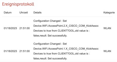

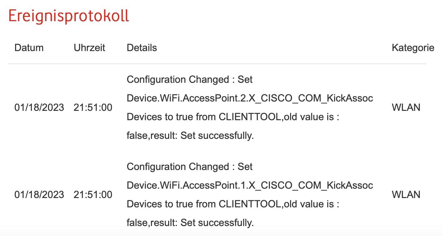

Um das fortzuführen, falls jemand ähnliche Probleme hat.
Ich habe jetzt verschiedene Varianten getestet und kann es so zusammenfassen:
- per LAN direkt am Vodafone-Kabelmodem -> bisher problemlos, aber seit einigen Wochen regelmäßig WebUI der openWB nicht erreichbar. In den VF-Modemeinstellungen wird sie aber als verfügbar mit der bekannten IP angezeigt. Es besteht immer ein Zusammenhang zwischen dem Ausfall der openWB und Ereignissen im Protokoll des VF-Modems, Ursache unklar, scheint aber am Modem oder dem VF-Netz zu liegen
