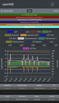

Hallo zusammen, ich hole den Beitrag jetzt mal wieder aus der Versenkung hervor. Mein Elektriker hat die WB heute in der Verteilung korrekt angeschlossen. Jetzt wird alles korrekt berechnet und der Hausverbrauch ist nicht 0 wenn die WB Strom zieht. Soweit so gut. Jetzt möchte ich die korrekten Einstellungen für den ACThor vornehmen.
Ich habe während die WB nicht korrekt funktioniert hat die Steuerung des ACThor vom S10X übernehmen lassen. Das funktionierte einwandfrei. Jetzt möchte ich diese Steuerung möglichst über die WB nachstellen, natürlich unter Berücksichtigung der Anforderung der WB nachgelagert.
Hat jemand ggf. hierfür die Einstellungen vorliegen?
Was ich zum Beispiel nicht verstehe sind die Steuerzeiten. Warum sollte ich eine Einschaltverzögerung einstellen? Klar, ohne werden die Heizstäbe unter Umständen bei einer PV Produktion die ständig um die Einschaltschwelle variiert permanent an und aus geschaltet. Nicht so gut für die Technik? Das ist jedoch die Logik des S10X. Gleiches gilt für die Mindesteinschaltzeit und auch das Steuerungsintervall. Letzteres kann ich von 1 bis 180 regeln. Der S10X steuert offenbar sekündlich oder schneller. Aber ist das richtig und gut? Ich habe die WB ja, um genau an dieser Stelle einzugreifen.
Für einen optimierten Eigenverbrauch sagt mir mein Gefühl: Steuerung so schnell wie möglich. Was die Haltbarkeit der Technik angeht habe ich dabei meine Zweifel. Zur Recht? Gibt es ein Blaupause für die nötigen Einstellungen? Insbesondere wenn es einen Kompromiss zu finden gilt?

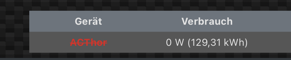

Ich habe aktuell den Fehler, dass die WB als Tageswert - also der Wert in Klammern oder im Diagramm - für den ACThor dauerhaft 129 kWh anzeigt. Hat sich von gestern zu heute nicht verändert. Ist das ein Bug? Komplett löschen und neu zuordnen kann ich das Gerät offenbar nicht. Das wäre meine erste Lösung gewesen.
Re: Start mit OpenWB/E3DC/MyPV
ACThor:
Ich habe jetzt das Gerät 1 in den Einstellungen ausgeschaltet. Jetzt passt die Anzeige. Die 129 kWh sind weg. Allerdings eher eine unbefriedigende Lösung.
Ich hatte mit den Einstellungen hier das Problem, dass die Abschaltung nicht funktioniert hat. Verstehe ich es richtig: Die Abschaltung erfolgt bei Netzbezug in Höhe von x. Kann das aber mit dem Speicher funktionieren? Am Ende des Tages wurde der Thor aus dem Speicher gespeist. Es gibt natürlich keinen Bezug, da der Speicher ja vorher genutzt wird.
Müsste die Rechnung für den Screenshot nicht lauten: PV 1,60 - Haus 0,4 = Thor ansteuern mit 1,2 kWh
Die Einstellung verstehe ich ehrlich gesagt nicht zum 100%.
Habt ihr eine Idee.
Danke und VG
Nils
Habt ihr eine Idee.
Danke und VG
Nils

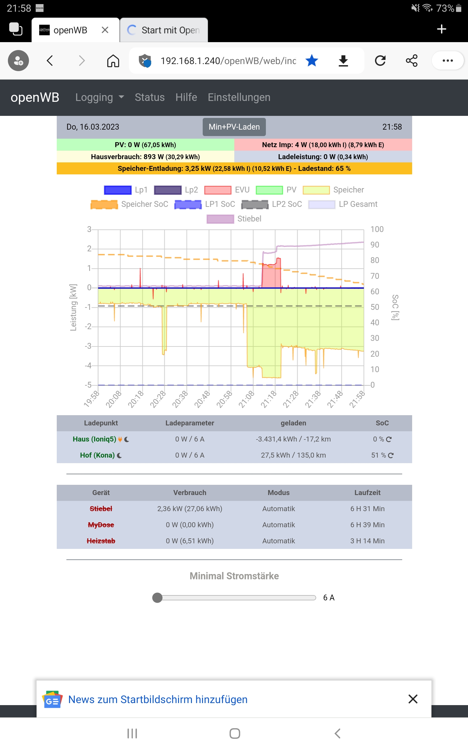

Bitte ins smarthome.log schauen.
Da hast du folgende Werte
Mein Speicher entläd mit 3200 Watt. Der berechnete Überscuss ist - 3213 .
Wenn du unter Speicherbeobachten beim Einschalten schaust hast du folgenden Text
Was hast du für Werte für Acthor definiert und was steht im Smarthome.log ?
2023-03-16 21:56:14,989 INFO (9) Heizstab SoC niedriger als Abschalt SoC, prüfe weiter
2023-03-16 21:56:14,990 INFO (9) Heizstab Überschuss -7205 kleiner Ausschaltschwelle -99 oder immer aus erreicht
2023-03-16 21:56:14,990 INFO (9) Heizstab Ausschaltverzögerung erreicht,bereits aus
2023-03-16 21:56:20,020 INFO EVU Bezug(-)/Einspeisung(+): -3 max Speicherladung: 4002
2023-03-16 21:56:20,021 INFO Uberschuss: -3213 Uberschuss mit Offset: -7215
2023-03-16 21:56:20,021 INFO Speicher Entladung(-)/Ladung(+): -3210 SpeicherSoC: 66
Parameter in % Ladezustand. 0% deaktiviert die Funktion. Bei deaktivierter Funktion oder wenn der Ladezustand grösser gleich dem Parameter ist, wird die Speicherleistung bei der Berechnung der Ein- und Ausschaltschwelle berücksichtigt.
Unterhalb dieses Wertes ist für die Berechnung der Ein und Ausschaltschwelle nur die aktuelle Leisung am EVU Punkt und die maximal mögliche Speicherladung (als Offset) relevant.
): viewtopic.php?f=14&t=5923
