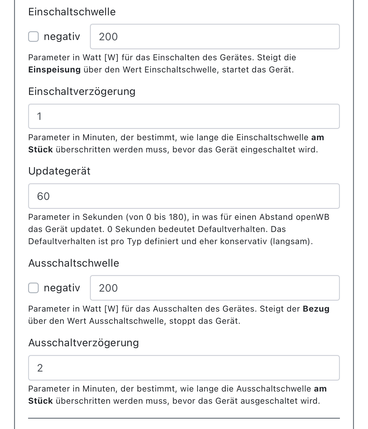

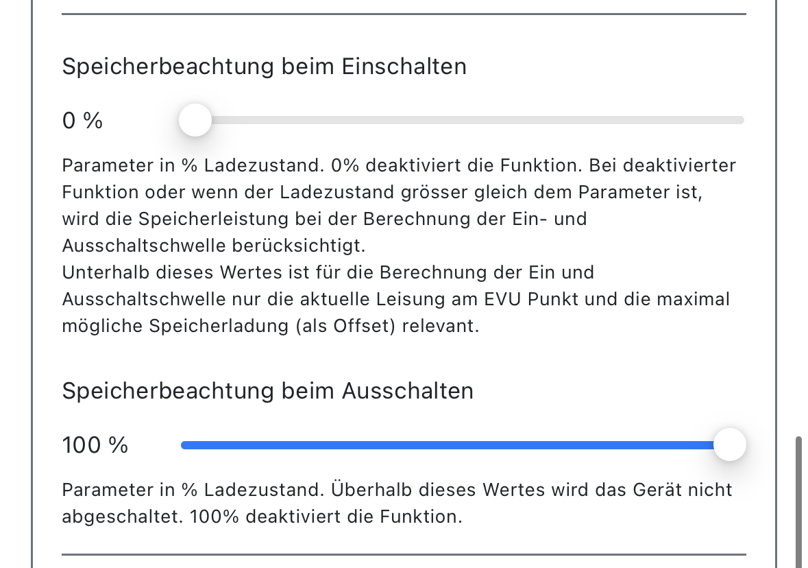

Acthor läuft nur dann wenn tatsächlich Überschuss vorhanden ist.
Wie sind dein Ein und Ausschaltschwellen ?

ACThor:
Einstellung habe ich angehängt. Das mit der Speicherladung und den prozentualen Schwellen verstehe ich nicht.
