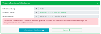

@LenaK, vielen Dank für den Fix.
Habe ihn eingespielt

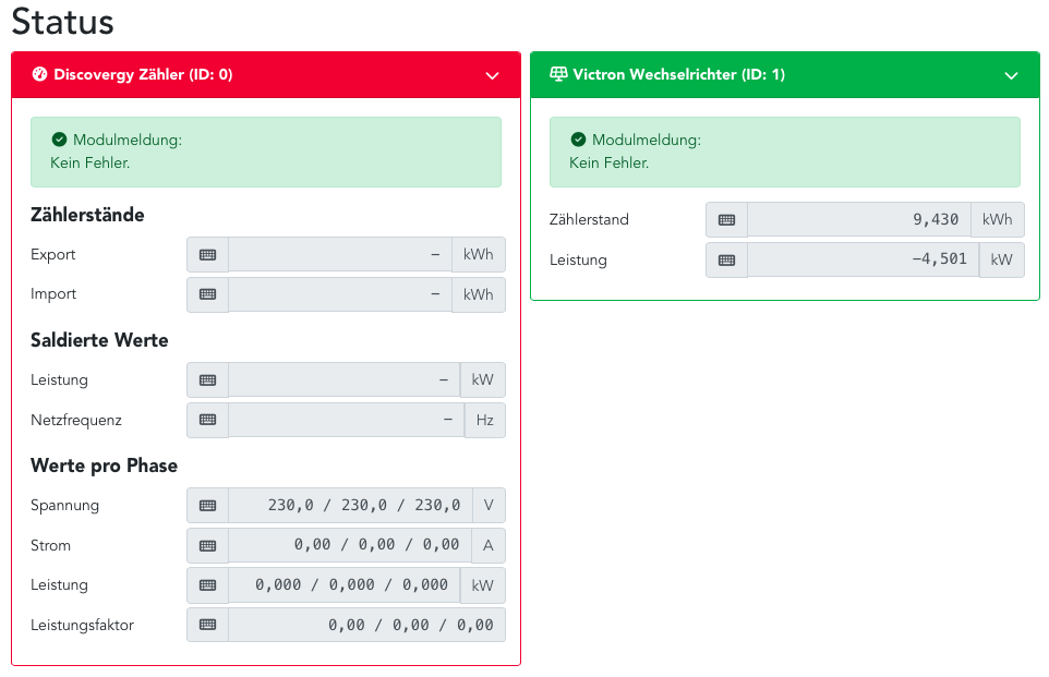

Das hat dazu geführt, dass jetzt auch unter der Modulmeldung des Discovergy-Zählers jetzt der Text "Kein Fehler." steht.
Allerdings werden nach wie vor leider keine Werte angezeigt.

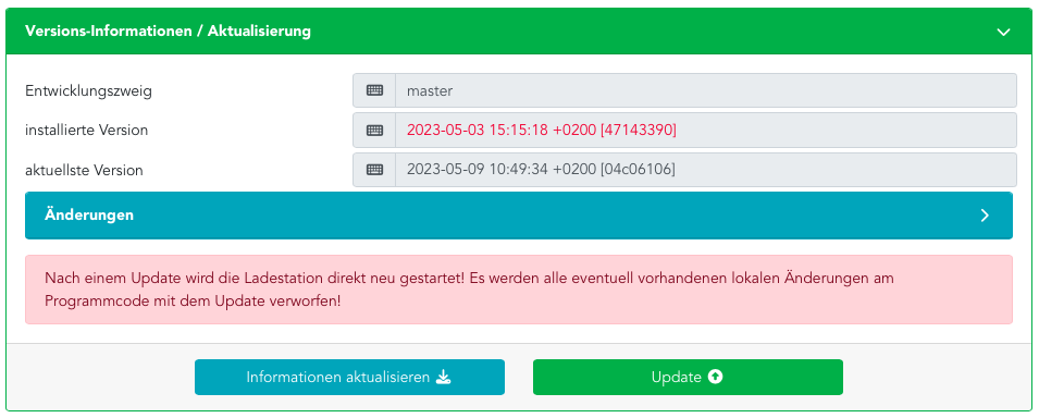

ok, folgendes update habe ich ausgeführt:

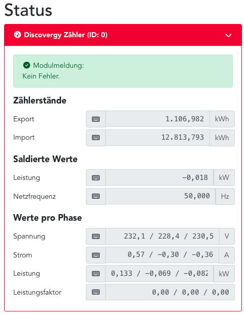

Jetzt sieht das sehr gut aus:
Vielen Dank!
