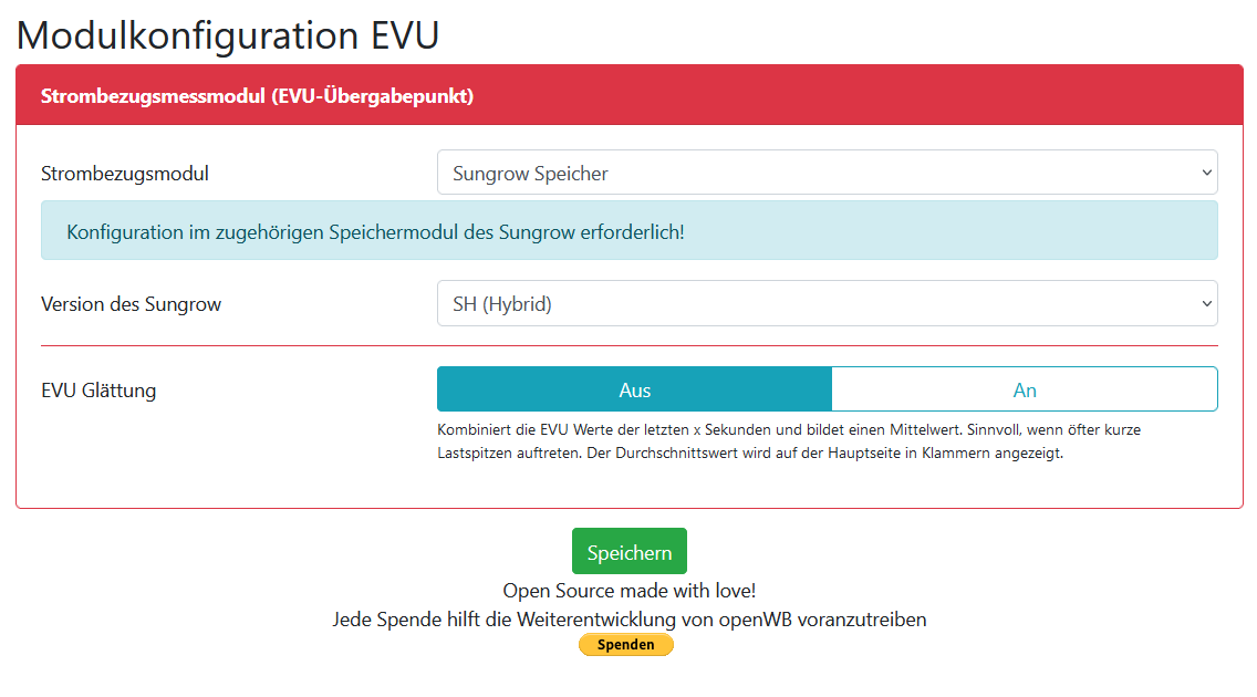

In EVU auf Sungrow SG (kein hybrid) stellen.kai9555 hat geschrieben: Mi Mär 01, 2023 8:18 amTut mir leid das verstehe ich nicht. Was meinst du mit Winet eingestellt? Oder normaler SG?Maxify23 hat geschrieben: Mi Mär 01, 2023 8:05 am Hast du bei Sungrow den SG mit Wii net eingestellt oder ohne ?
Wenn du mit Wii net eingestellt hast dann wechel mal auf den normalen SG und berichte.
Ich glaube Sungrow hat den Fehler behoben das der Wii net Stress macht.

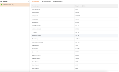

Ok das war irgendwie Müll, was ich da gerechnet habe. Oh man Mathe am morgen ....
versuche esbitte trozdem mit der Einstellung -> EVU auf SG (kein hybrid) einzustellen und gib mir ne Rückmeldung.
desweiteren kannst in im WII net mal ein Screenshot der Geräteüberwachung machen.
Bei einer Batterieladung ghibt es da maximal falsche Werte bei mir, wenn er Vollgeladen ist, ist es richtig.

Ohne Mist, ich habe das gerade eingestellt, jetzt ist mein Winet abgestürzt und ist nicht mehr erreichbar. Aber abgesehen davon reden wir glaube ich gerade etwas aneinander vorbei. Mir geht es an erster Stelle nicht um einen errechneten PV Überschuss, sondern einfach nur um den Wert PV Wirkleistung. Mehr nicht - Punkt. Wenn ich unter EVU den Sangrow einrichte was soll denn dann passieren? Der Sungrow kann hier keine Werte liefern, da er an keinem Smartmeter angeschlossen ist. Warum sollten denn auf einmal ein andere Modbusregister angesprochen werden für den PV Wert?Maxify23 hat geschrieben: Mi Mär 01, 2023 9:19 am Ok das war irgendwie Müll, was ich da gerechnet habe. Oh man Mathe am morgen ....

Einmal kurz Stromlos gemacht und jetzt ist er wieder online. Hier die Werte aus der Winet GUI

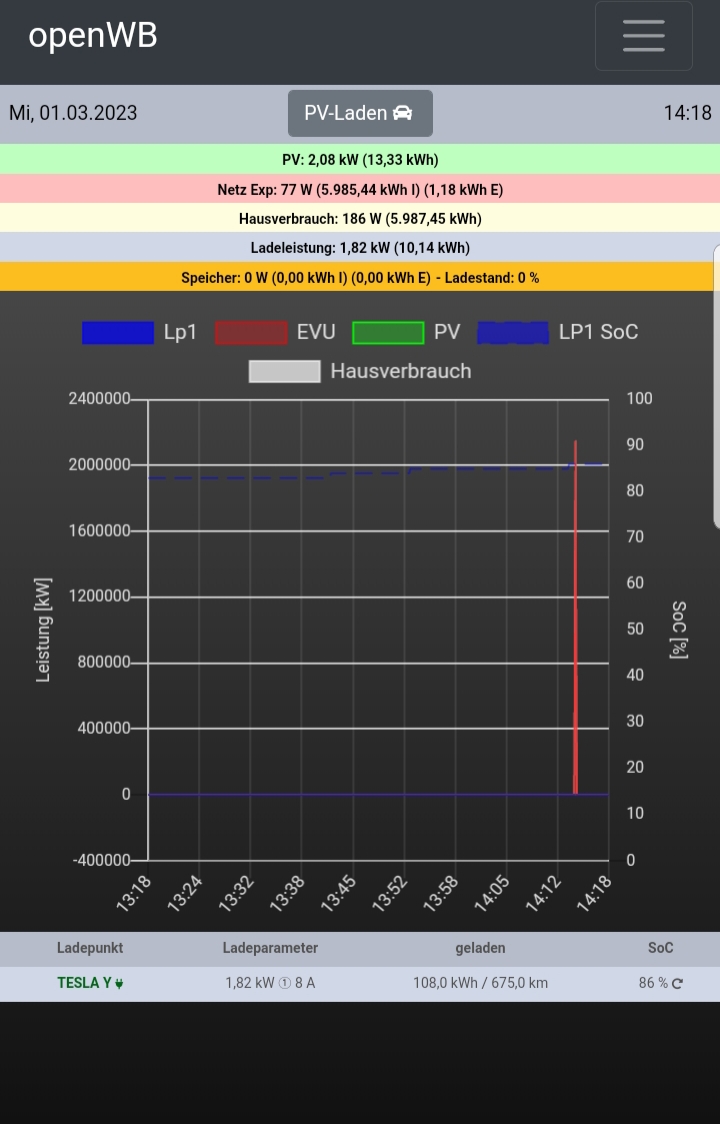

Nur die Grafik passt gerade nicht und ich habe auf "mit dongle" gestellt. Das neue Update habe ich noch nicht aufgespielt.
Mal sehen wie es nachher aussieht.

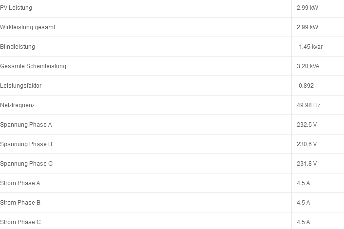

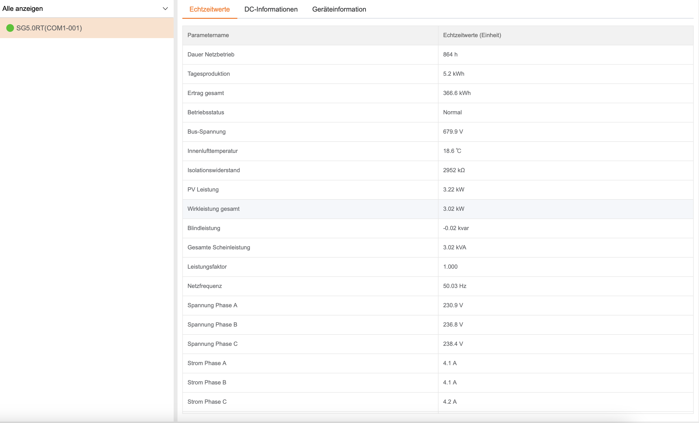

Re: Sungrow SG5-0RT "falsche" PV Werte
Kai du hast absolut vollkommen recht…
EVU macht ja dein anderes SmartMeeter…
Was mir bei deinem Auszug auffält:
Vergleichst du das mal mit meinem Auszug, dann ist bei mir
PV-Leistung = Wirkleistung
Scheinleistung um 0,2 kW erhöht
Bei dir ist
Wirkleistung = Scheinleistung
Pv Leistung um 0,2 kW erhöht
Auch verstehe ich nicht warum
Scheinleistung != Wirkleistung + Blindleistung ....
Ich habe das mal anders gelernt
Es gab von SMA (baugleich zu Sungrow) eine Mitteilung, dass es Probleme mit den Messwerten gibt
https://www.photovoltaikforum.com/threa ... pageNo=701
Angenommen wir versuchen das anders hinzubekommen nur
über das Wirkleistungsregister, macht das OpenWB wiederum neue Probleme.
Es gibt bei einer Batterieentladung am HybridWR Probleme bei der Berechnung des Hausverbrauches:
Berechnung: Hausverbrauch
Hausverbauch =
PV
(+ oder -) (PowerMeeter Wert Messwert (negativer Wert bei Einspeisung/Positiver Wert bei Bezug)) (+ oder -) (Batterieladeleistung (negativer Wert beim Aufladen/Positiver Wert beim Entladen ins Hausnetz))
- Ladeleistung
Wenn wir das Register PV Leistung durch das Wirkleistungsregister tauschen, dann kommt es zu folgendem Problem:
Nachts wenn eine Batterie über den Hybrid WR entladen wird, dann entsteht eine positive Wirkleistung. Diese würde als Pv Leistung in die Berechnung einfließen.
Man müsste richtig aufwendige Fallunterscheidungen machen etc.
mein Vorschlag:
Wir fragen beide Werte durch OpenWB ab
Somit decken wir den SG und SH Fall ab und sind auf der sicheren Seite.

Also um das noch einmal kurz zusammenzufassen:
Das Sungrow PV Modul in openWB spricht also absichtlich das Register für die PV DC Leistung an und nicht das Register für die WR Wirkleistung, da es sonst mit den SH Modellen von Sungrow zu Berechnungsproblemen bezüglich EVU und Speicher kommt!?
Das ist jetzt in meinem Fall also dumm gelaufen, da mein Sungrow SG ohne Smartmeter zu viel PV Leistung anzeigt. Eben die PV Leistung DC und nicht die Wirkleistung des Wechselrichters. Also an der Stelle noch einmal meine Frage:
viewtopic.php?p=81088#p81088
Könnte man dann nicht einfach aus dem Sungrow Modul zwei neue Module machen...einmal Sungrow SG ohne Speicher und einmal Sungrow SH mit Speicher?Wie löst das eigentlich openWB wenn es zu offensichtlichen Differenzen zwischen PV Erzeugung und dem Smartmeter bzw EVU durch anderen Smartmeter (Victron) kommt? Ich denke mal dann wird die PV Leistung, die zu viel angegeben wird, einfach auf den Hausverbrauch aufgeschlagen oder?
