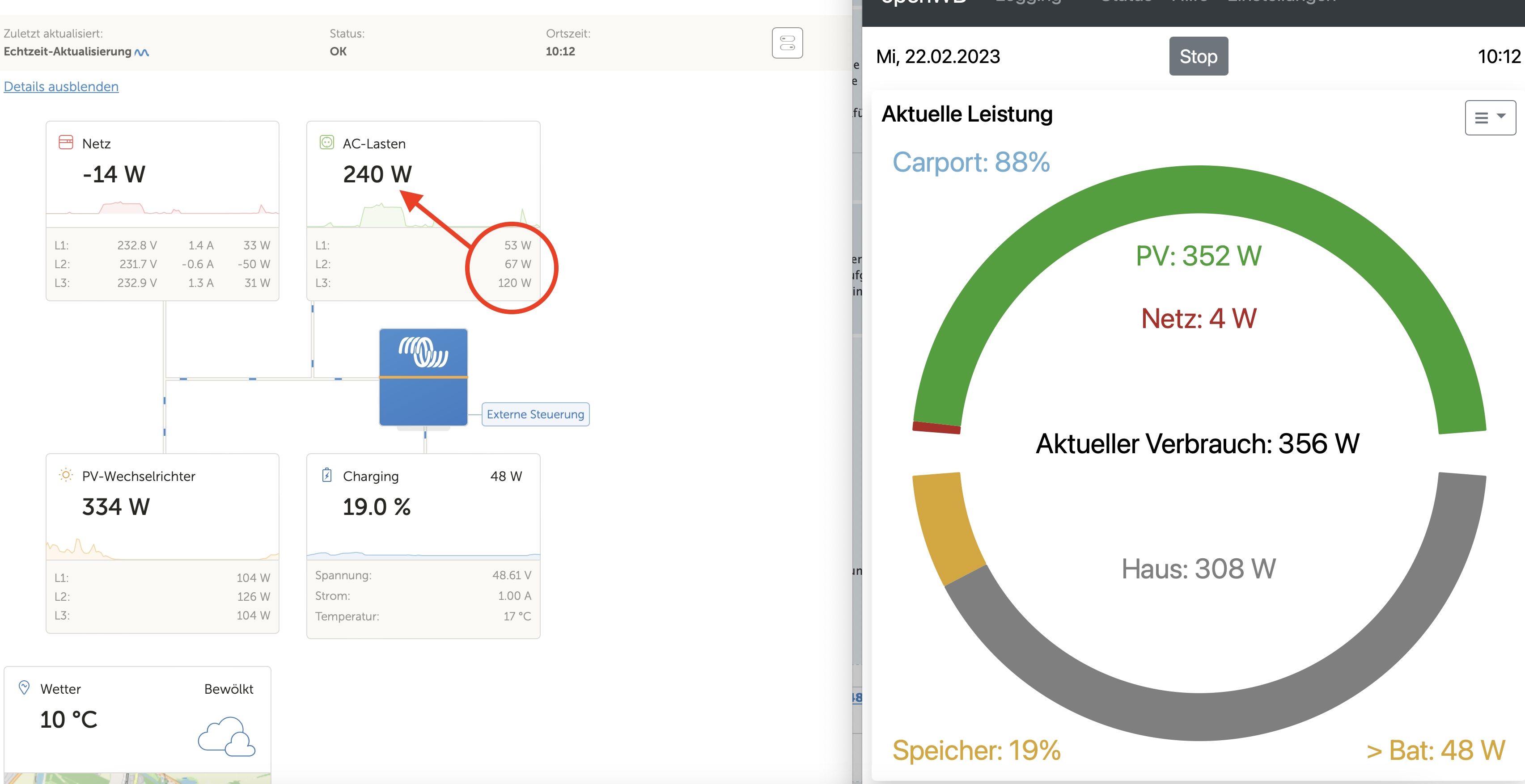

Für wen ist die Info bei openWB von Interesse? Eventuell mal verlinken? Ich kann mir vorstellen, dass bei den vielen Themen auch mal etwas untergeht.
Wie löst das eigentlich openWB wenn es zu offensichtlichen Differenzen zwischen PV Erzeugung und dem Smartmeter bzw EVU kommt? Ich denke mal dann wird die PV Leistung, die zu viel angegeben wird, einfach auf den Hausverbrauch aufgeschlagen oder?
Zumindest kann ich erkennen, dass der Hausverbrauch höher ausfällt als er eigentlich ist (siehe Anhang). Mir ist dabei auch klar, dass die Werte sich nicht untereinander exakt verrechnen lassen, da es Aktualisierungsdiffernenzen gibt. Aber mein realer Hausverbrauch liegt tatsächlich bei rund 250Watt (steht auch so direkt am Zähler) und in diesen Bereich komme ich mit openWB niemals wenn die PV Anlage anspringt.

Ich habe mir erst einmal durch einen Workaround beholfen. Solange die falsche Modbus-Adresse angesprochen wird, werde ich es so lassen...oder wenn es funktioniert, dann gleich für immer
Im Victron habe ich meine beiden PV Anlagen über NodeRed implementiert. Im openWB habe ich dann unter dem PV Modul den Victron angegeben. Jetzt kommen die korrekten Werte der Wirkleistung.

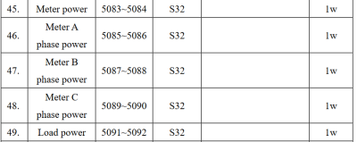

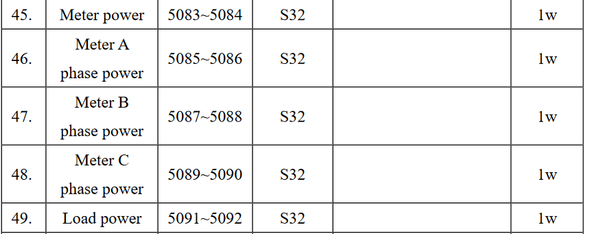

1 Also Aktuell wird das Register 45. Ausgelesen (Meter Power) -> dies soll die Leistung am Powermeeter angeben (Bezug und Einspeisung per Vorzeichen - /+ unterschieden )
Dies führt aber wohl zu Fehlern: bei Nacht wird da wohl der Hausverbrauch statisch ohne Änderungen und wohl falsch angezeigt.
Könnt ihr das bestätigen?
Hier bitte das Bild zu Modbus Register SG Beachten.
Irgendwas muss man anders machen, um Bezug und Einspeisung zu unterscheiden.
Kann einer von euch Modbus Register auslesen und das mal probieren was am Register 49. (Load Power) angezeigt wird?
Eventuell muss man Meter Power (45.) - Load Power (49.) nehmen = um die den genauen Einspeise oder Bezug Wert zu erhalten.

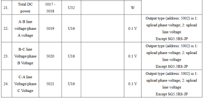

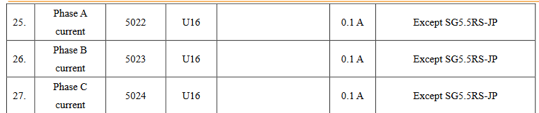

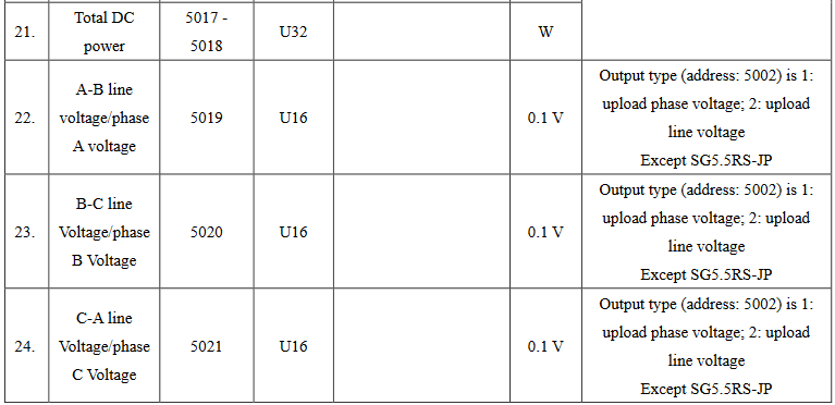

Ein anderer Lösungsweg wäre die Wirkleistung am WR zu berechnen.
(in Klammern die jeweilige Register Nummer)
P1 für L1 = A1*V1 (25. 22.)
P2 für L2 = A2*V2 (26. 23.)
P3 für L3 = A3*V3 (27. 24.)
P Wirkleistung= P1+P2+P3
Wichtig hierbei:
-diese Werte werden am WR gemessen nicht am Powermeeter. (vermute ich aber genau sagen kann ich das nicht, da es kein anderes Register zur unterscheidung von gemessenen Strom am WR oder Power Meeter gibt)
-der Strom wird als positiver Wert angegeben, dh. nur wenn PV Leistung ins Hausnetz geht wird dieser detektiert. Bei Nacht ist der Wert einfach 0.
-da die Werte als 0,1 A oder 0,1 V ausgegeben werden ist es wichtig P Wirk. /10 zu teilen, um von 0,1 W zu 1 Watt das Komma zu verschieben.
2.2 halte ich für den sinnvollsten Weg.
Wichtig hierbei:

Punkt 2.1
Du hast recht, die Werte vom Register 8 sind mit 100 Watt zu grob. Das Problem habe ich auch im NodeRed. Eine Umsetzung wie unter 2.2 beschrieben habe ich noch nicht angegangen.
Punkt 2.2
Eine Berechnung über A und V der Phasen und dessen Summieren ist absolut sinnvoll und sollte meiner Meinung nach auch so erfolgen.

DIe große Frage des Tages wie auch bei den SH ist
Wo wird der Strom gemessen????
Am Powermeeter so wie bei den SH Geräten in Register Nummer 74-76 ( habe ich selbst herausgefunden am Eigengerät )
oder wie wir es für die Wirkleistungsberechnung brauchen, am WR.
Fakt ist in jeder Dokumentation von SH und SG gibt es nur einmal den Strom Wert doch für welchen Messpunkt dieser gilt ist fraglich.
In der SG Doku ist dieser
Register Nr. 25. - 27. RegisterAdresse: 5022-5024 (beim Auslesen aber immer eins vorher nehmen als angegeben -> Sungrow Konvention)
In der SH Soku
Register Nr. 74-76 RegisterAdresse: 13031-13033
Es gibt aber auch dieselben Register wie beim SG (RegisterAdresse: 5022-5024). Diese Werden in der Doku aber als reserviert gekennzeichnet. Ich habe die mal ausgelesen und am Ende hatten 5022-5024 und 13031-13033 dieselbe Funktion. Dh. Sungrow hat nur den Strom-Wert am Powermeeter für den SH in Modbus zur Verfügung gestellt. Der ersehnte Wert am WR selbst fehlt.
Jetzt ist die große Frage ob dies auch den SG betrifft???

Re: Sungrow SG5-0RT "falsche" PV Werte
Habe da was gefunden !!!!
Ist aus der SG Doku, die Gesammtwirkleistung in Watt.
Bei dem SH ist das ein reservierter Bereich, aber ich denke das dort dasselbe hinter steckt.
OpenWB Team ich teste das mal aus und gebe ne Rückmeldung für den SH.
VG Maxim
VG Maxim
