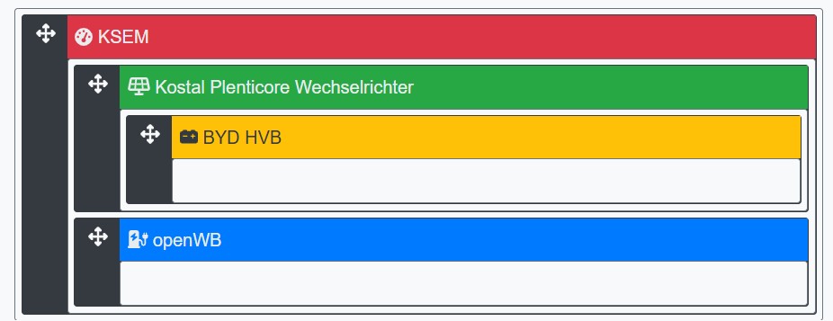

Wie gesagt - bitte noch probieren, den BYD "neben" den WR auf selbige Hierachieebene schieben (ist zwar Hybrid, hängt aber an der verwendeten Datenbasis). Beide Komponenten müssen unter dem KSEM liegen.

Meinst Du so? :
Struktur 2025-10-24 224127.jpg (48.02 KiB) 866 mal betrachtet
Mal schauen wie es mit Sonne aussieht. :)

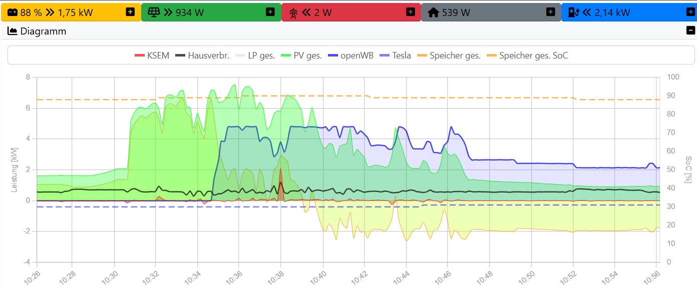

So scheint die Struktur jetzt zu passen, die PV-Erzeugung ist kein negativer Wert mehr. Dafür ist im Status die Erzeugung negativ, das scheint aber normal, zumindest war es beim alten Wechselrichter auch so. Auch das Autoladen mit Speicherbeachtung (80% SOC, 2Kw) klappt einwandfrei.
Screenshot 2025-10-25 105635.jpg (133.7 KiB) 838 mal betrachtet

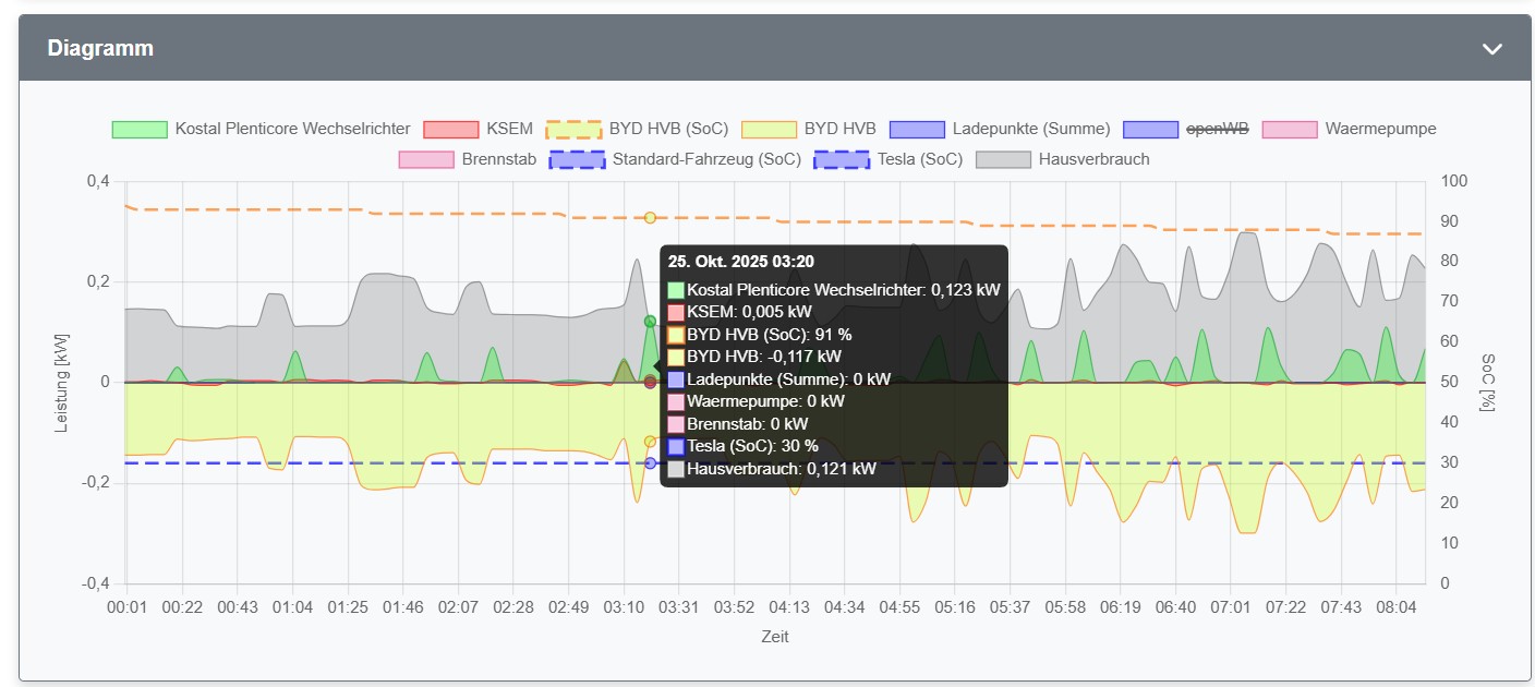

In der Nacht gibt es immer wieder kleinere Werte für die PV-Erzeugung bis zu ca. 130 Watt. Ist das normal für einen Hybridwechselrichter mit HV-Batterie, oder können noch irgendwelche Einstellungen im WR optimiert werden. Bisher hatte ich nur einen AC-Speicher und der alte Wechselrichter war nachts nicht aktiv.
Auswertung 2025-10-25 082503.jpg (138.4 KiB) 838 mal betrachtet

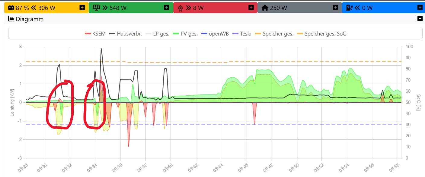

Heute früh gab es bei nur geringer Erzeugung und kurzen Lastspitzen (Kaffeemaschine) ein paar Mal negative Werte der PV-Erzeugung. Auch die kann ich mir noch nicht erklären.
Screenshot 2025-10-25 085835.JPG (127.64 KiB) 838 mal betrachtet
Ist das bei Euch auch so?
Oder an welchen Schrauben kann man noch drehen?
Wenn das alles "normal" ist kann ich damit trotzdem leben. :)

Ich sehe die nächtliche PV-Erzeugung bei Kostal auch bei mir. Das passiert immer im Batteriebetrieb, wenn der Hausverbrauch schnell fällt. Ich nehme an, dass die Ursache zeitliche Versatz bei der Datenerfassung ist.
Es hat mich aber noch nicht so sehr gestört, dass ich dem hinterher gegangen bin.
Ich vermute, dass die sinkende AC-Abgabe des Wechselrichters später in der Wallbox ankommt als die abfallende Batterieleistung und die Differenz dann als PV-Leistung ausgegeben wird. Ob das schon beim Versenden aus dem WR passiert oder beim Einsammeln in der Wallbox ist mir nicht klar.

Die Struktur des Lastmanagements passt nun zum Hybridspeicher-HV-System. Die Mini-Ausreißer dürften dem zeitlichen Versatz der Messungen geschuldet sein.

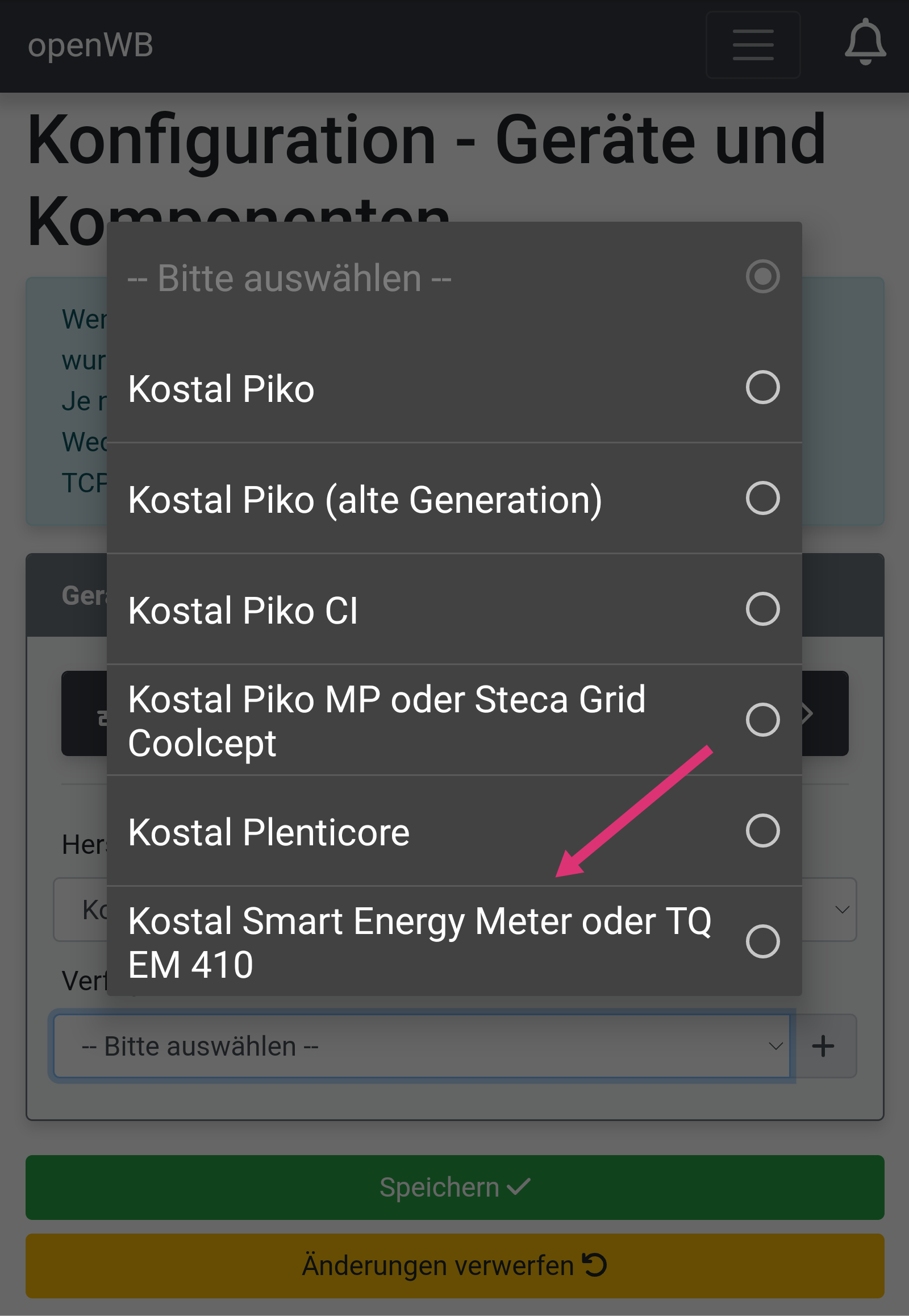

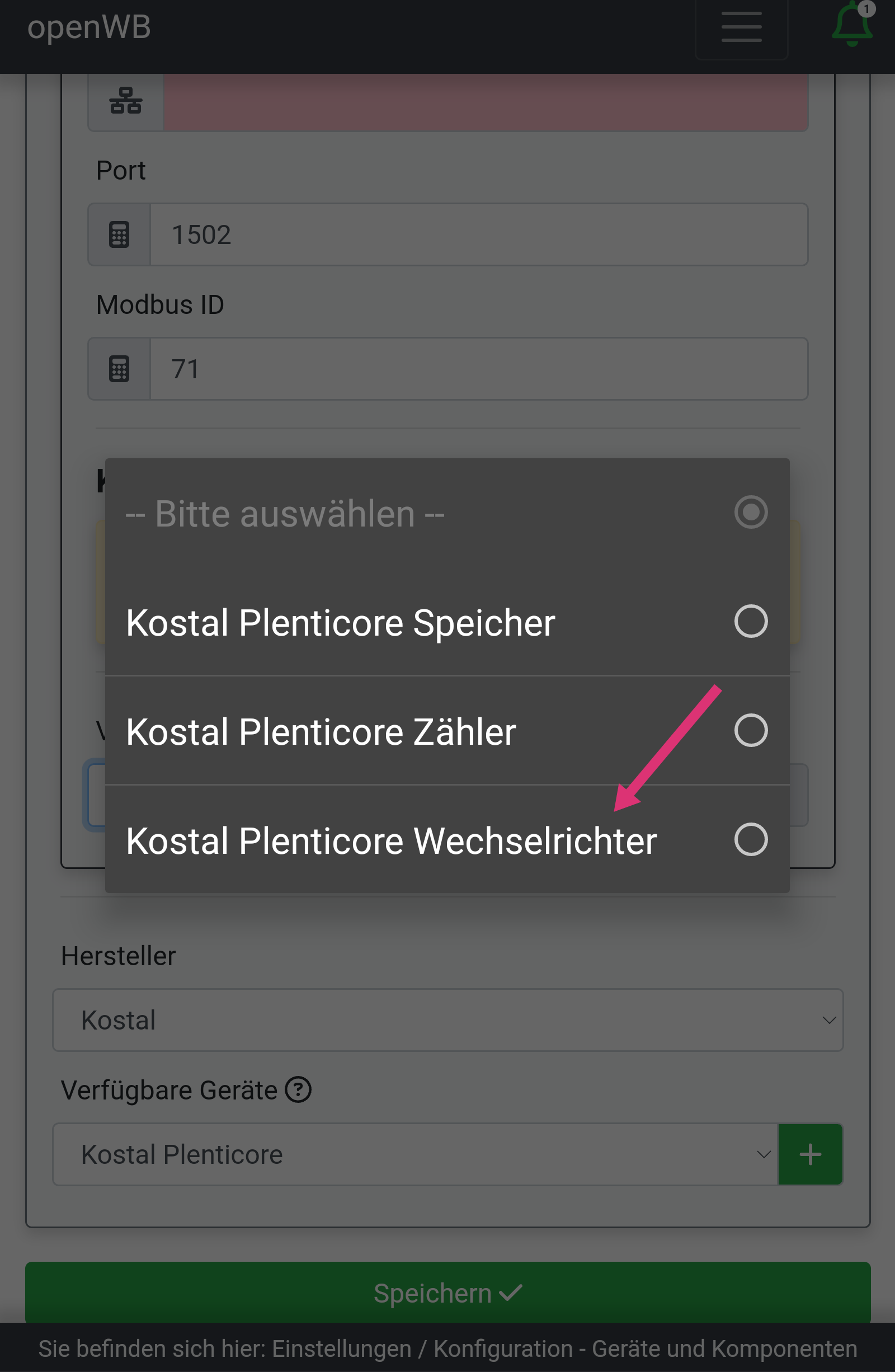

@metz
Wie hast du den KSEM eingebunden?
a) über Gerät Kostal -> Plenticore / Komponente -> Kostal Plenticore Zähler
b) über Gerät Kostal -> Kostal Smart Energy Meter oder TQ EM410 / Komponente -> Kostal Smart Energy Meter oder TQ EM410
Mit a) wäre ggf. mehr "Gleichklang" zu erzielen.
(169.79 KiB) Noch nie heruntergeladen
(226.48 KiB) Noch nie heruntergeladen
metz
Beiträge: 41
Registriert: Mo Mär 30, 2020 1:11 pm
Wohnort: Schweiz
Has thanked: 8 times
Re: Einbindung BYD Batteriespeicher
Beitrag von metz »
aiole hat geschrieben: So Okt 26, 2025 12:25 pm
rleidner hat geschrieben: So Okt 26, 2025 7:13 am Man könnte versuchen, statt des KSEM als EVU Zähler denPlenticore zu nutzen. Ist evtl. mehr im Takt.
Guter Hinweis.
@metz
Im Moment habe ich Variante b).
Ich werde später die Variante a) probieren, jetzt werden grad der Speicher und das Auto sooo schön geladen. :)
Könnte mir vorstellen das es damit etwas "harmonischer" läuft.
Vielen Dank für den Tipp, ich werde berichten.
