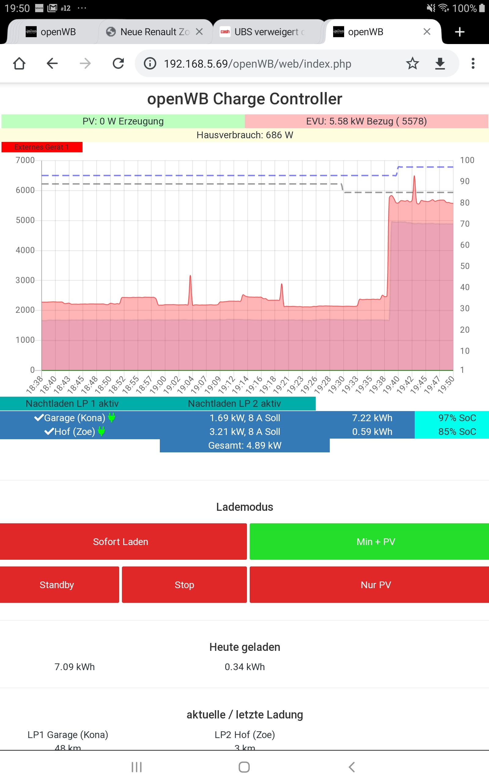

Ich hab ein Modul für die neue Zoe App für Openwb von phyton 3 auf Phyton 2 konvertieren können. Der Zoe Soc wird wieder für ch korrekt angezeigt.
Ich selber habe Zoe auf dem lp2 angesteckt, somit müsste man npch lp1 testen.
Was speziell an der Renault implementierung ist, das verschiedene Server vorhanden sind und noch zusätzlich ein country code angegeben werden muss.
Hat jemand Lust aus Ch oder At das neue Modul zu testen , bitte hier melden.
Ich muss noch vorgängig mit Kevin die Integration checken , es braucht noch zusätzliche Parameter.
Auch habe ich noch keine Möglichkeit gefunden die Zoe über das Api zum laden zu bringen "aufwecken"
Für ch sind die Parameter
Location de_De country CH zu setzten.
