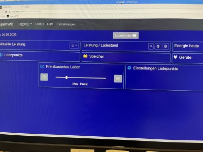

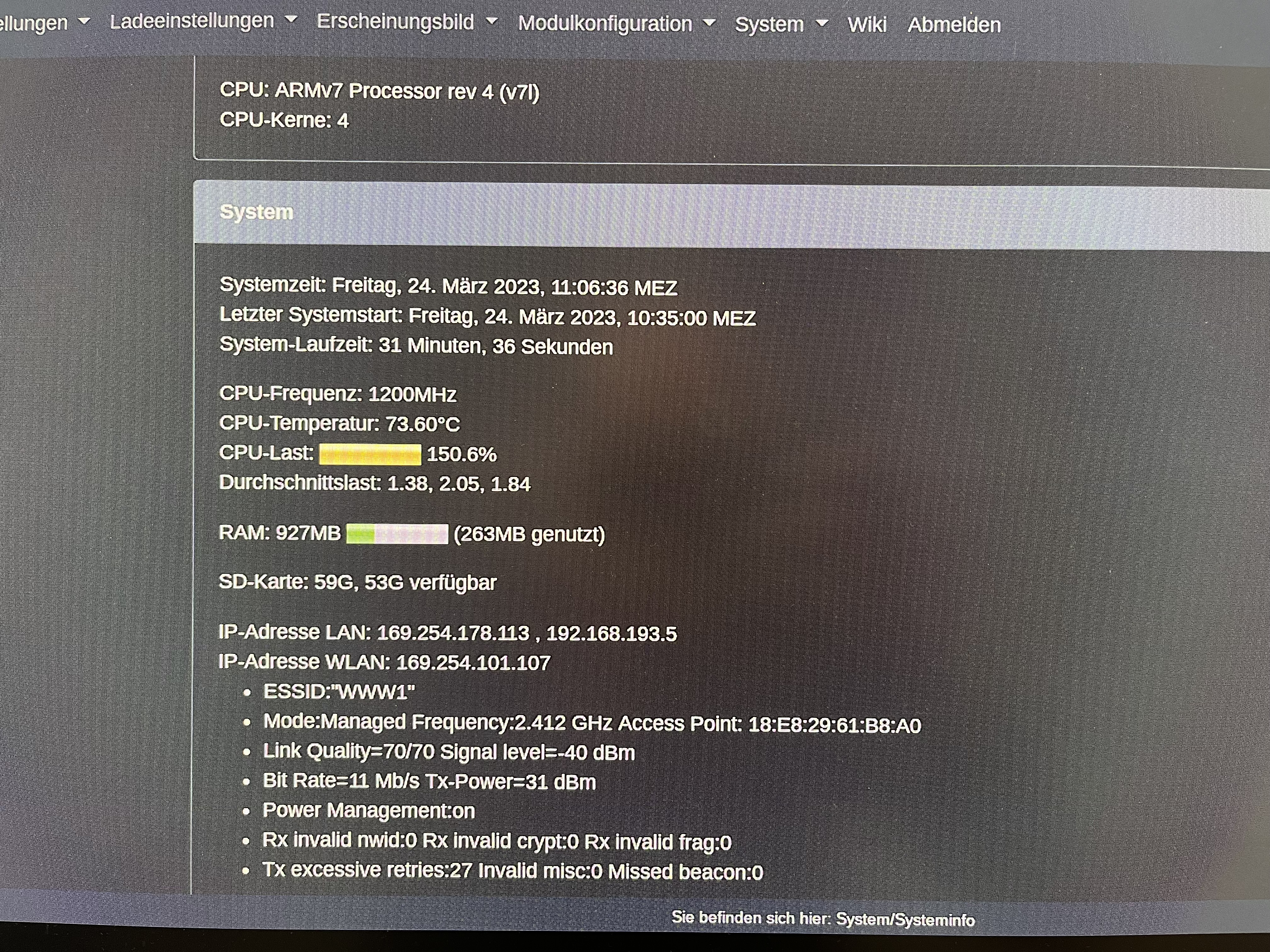

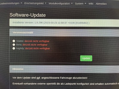

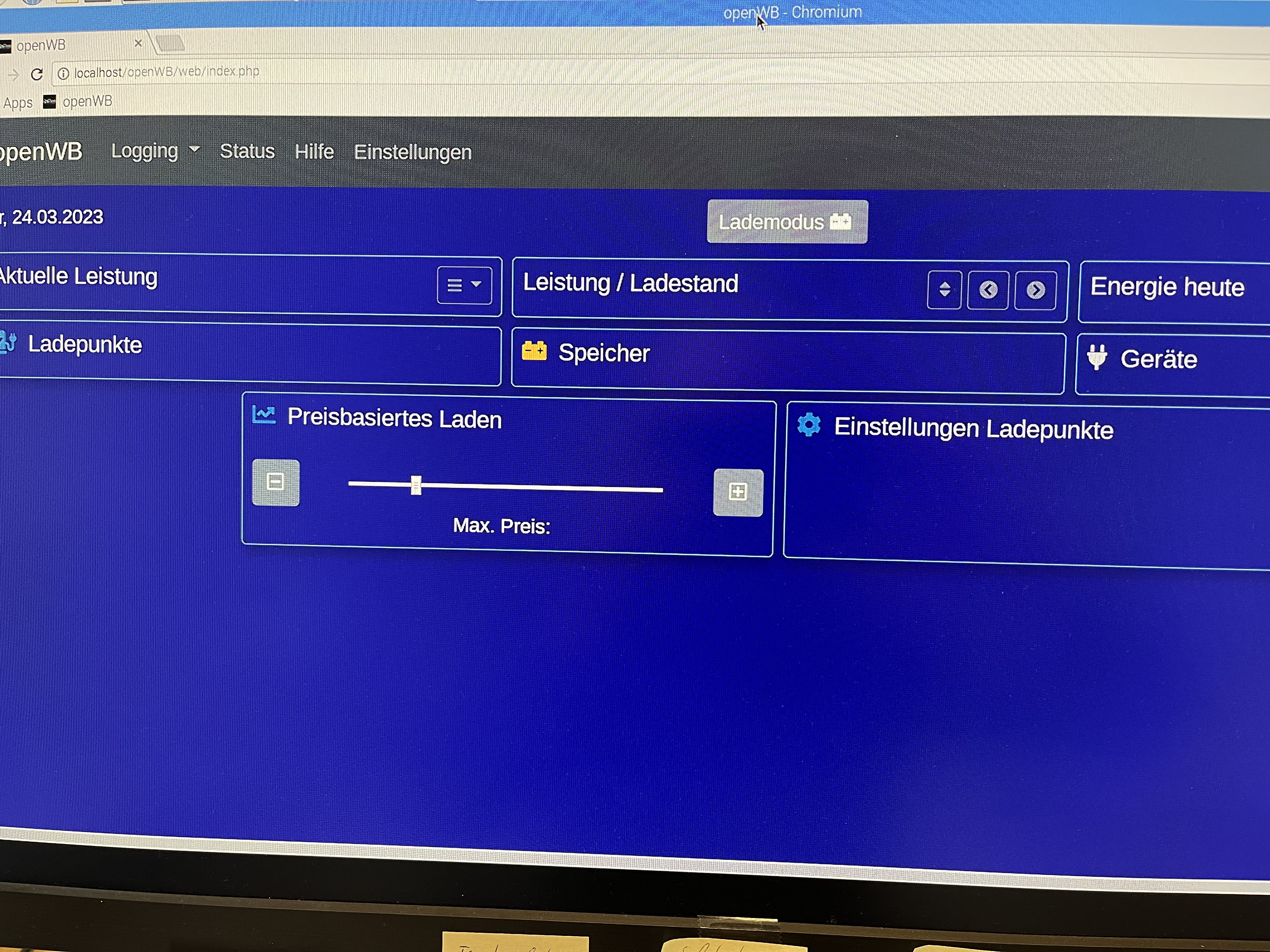

Kann es sein, dass es mit der neuesten Nightly 1.9.296 (23.03.2023 / 11:59:37 91d06d82) netzwerkseitig gröbere Probleme gibt?
Bekomme keine Verbindung mehr zum LAN bzw auch nicht mehr zum WLAN (als Fallback eingerichtet).
Alle anderen Clients (sowohl wired als auch im WLAN) funktionieren tadellos, UniFi Netzwerk mit mehrern AP‘s, Switches,etc
Auf dem Raspi schauts folgendermaßen aus:
- Webinterface von oWB kann ich via localhost/openWB/web öffnen
- IPs auf auto und wieder fix umstellen hat (mehrmals) nichts gebracht
- reboot vom Rapsi auch erfolglos
- das Color Theme schaut auch etwas seltsam aus
