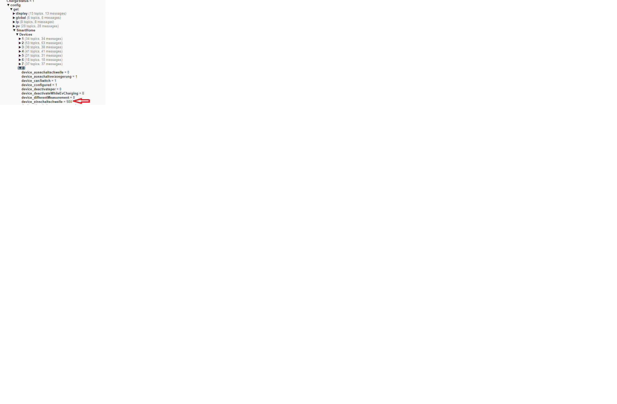

Wenn ich den generellen Parameter ändere unter Smarthome 2.0 (maximale Speicherladung in W). Dann wird die Änderung korrekt im mqtt log angezeigt und der Browser refresht auf die Main page.
2023-03-11 18:46:08,406: Topic: openWB/config/set/SmartHome/maxBatteryPower, Message: 4001
aber wenn ich unter Smarthome 2.0 irgendein Gerät ändere, wird mir zwar die Änderung im mqtt log angezeigt.
2023-03-11 18:39:24,759: Topic: openWB/config/set/SmartHome/Devices/8/device_einschaltschwelle, Message: 501
Browser macht aber kein refresh her von der page und der geänderte Wert wird nicht in mqtt persistiert. Habe mehrmals die nightly runtergeladen ich zuerst dachte ich sei die Fehlerverursachende Komponente :)
