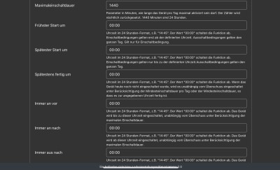

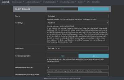

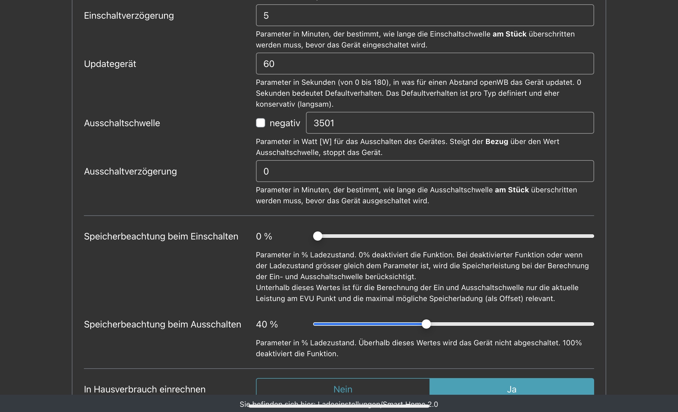

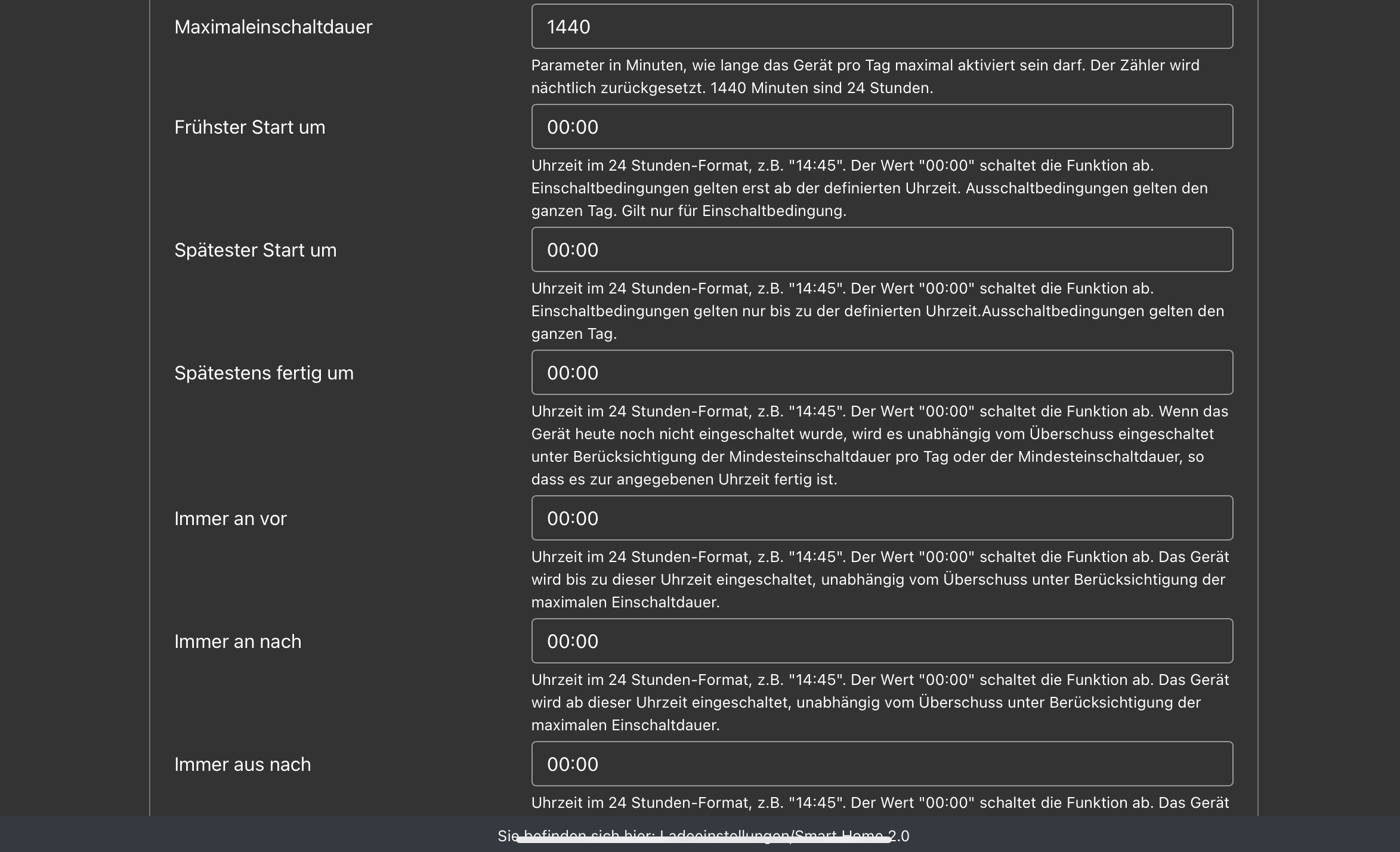

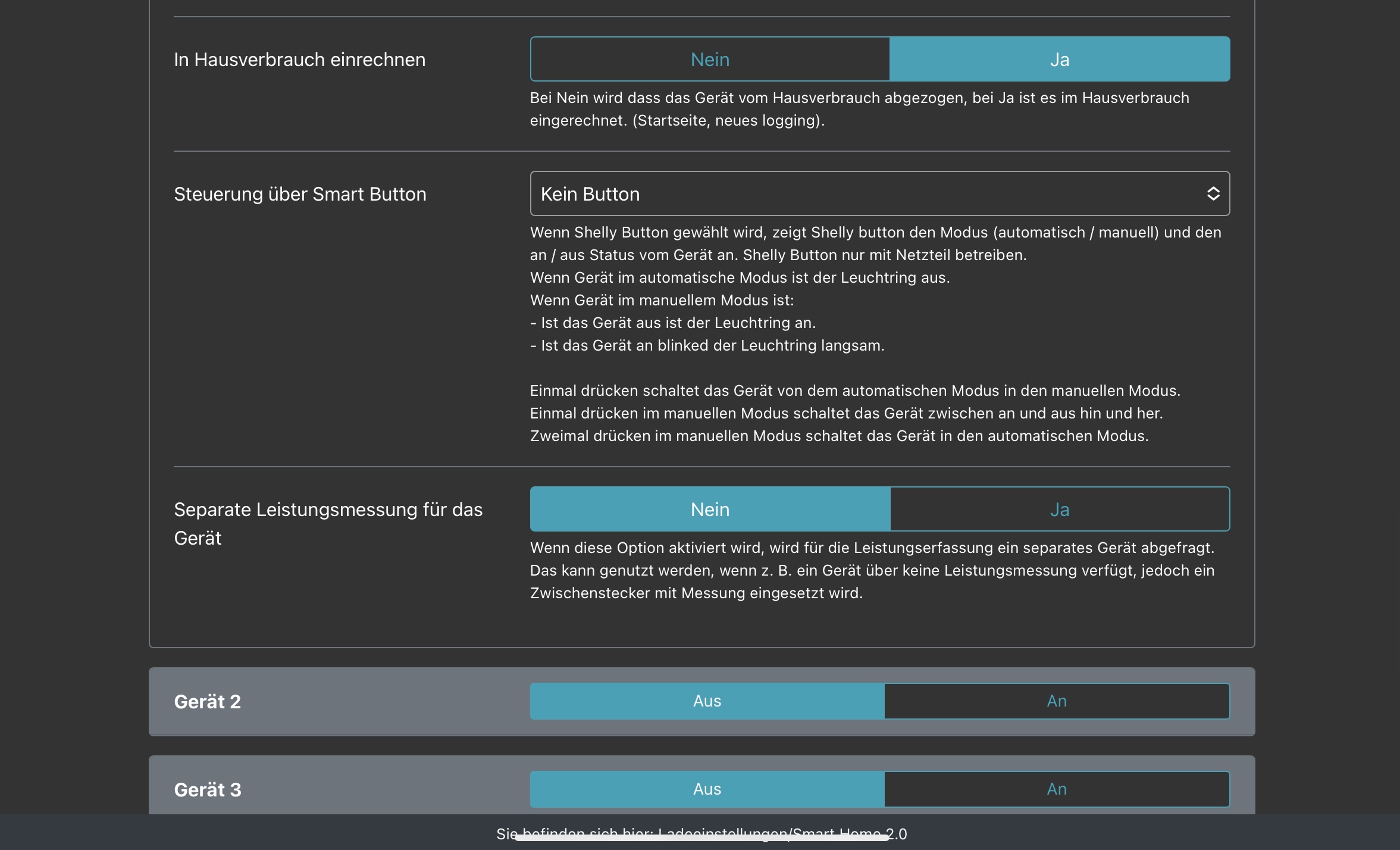

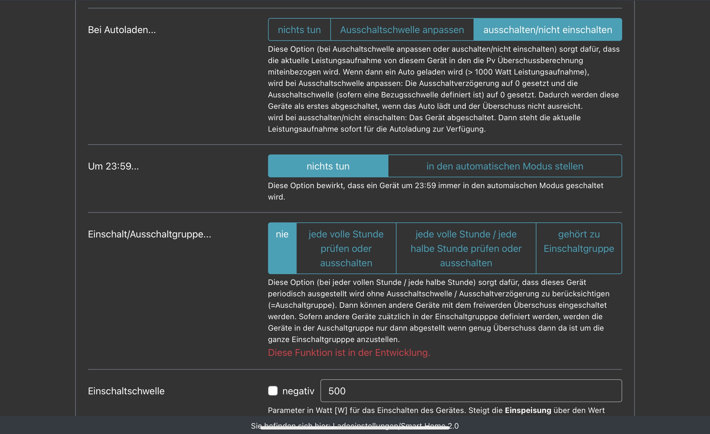

So jetzt noch ein paar Sceenshots von meinen Einstellungen.
